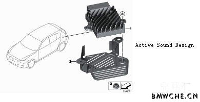

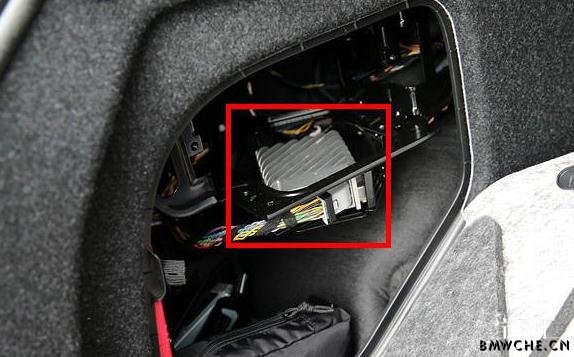

新一代的宝马已经加入了主动声效系统,说白了就是用音响模拟发动机的声音。据国外网友的资料新一代M3 M4 M5 M135i 328i 335i 均使用了该系统,至于你的车有没有,打开后备箱盖板能看到。
至于你听到的发动机声音有一部分是人工合成的(不是用麦克风采样 也不是用导声管 而是电脑根据转速模拟的数字音效),这就是那个零件 以下称为: ASD模块。

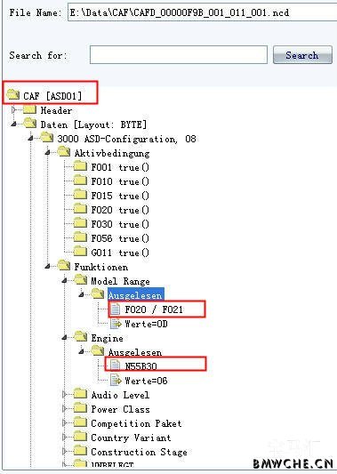

打开CAF【ASD001】模块 找到 3000 ASD-Configuration 下的 Funktionen/Model Range 中更改车的型号,Engine中更改发动机型号。以M135i为例,默认是F020/F021 以及N55B30。

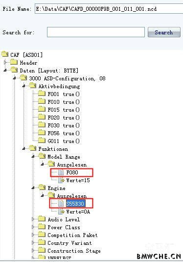

改成M3的配置F080和S55B30。
M135i刷M3是完全可行的,实测刷了以后音量有点过大,可以说是震耳欲聋的程度。推测是可以通过后面的Audio Level 和 Power Class 选项调整。
注意:如果车型和发动机不对应,比如选F020,但是选了S55就会造成ASD模块失效。想关掉ASD的同学可以故意写错 这样就可以关闭ASD模块了。
