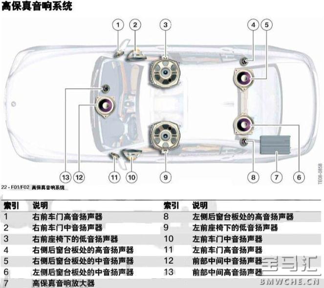

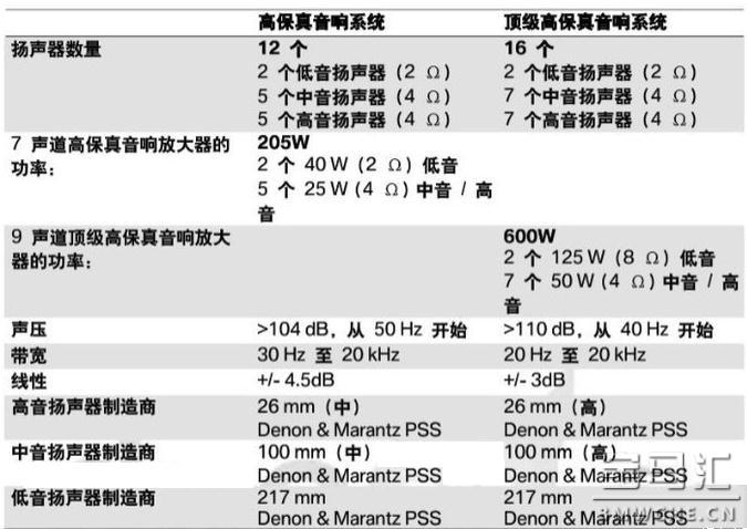

可以看到高保真音响系统一共12喇叭,总功率205W,7声道输出,见下图。
高保真系统喇叭分布图:

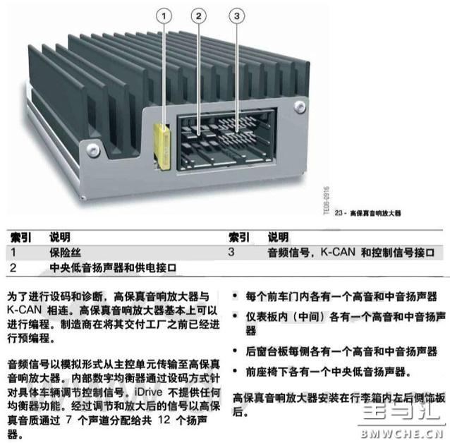

高保真功放及其详细参数:
面对12喇叭,205W功放的高保真系统,方案一共两个:
