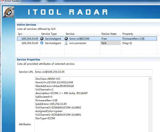

操作步骤 1:运行 ITool Radar,检测 ICOM NEXT 设备信息
打开电脑端 ITool Radar 软件,软件将自动扫描并识别已连接的 ICOM NEXT 设备;
在软件「Active Services(活跃服务)」栏,查看并记录 ICOM NEXT 的 IP 地址(示例:169.254.33.45),该 IP 为后续配置的核心地址;
确认设备「State(状态)」为 Free,FirmwareRev(固件版本)正常,确保设备无故障。

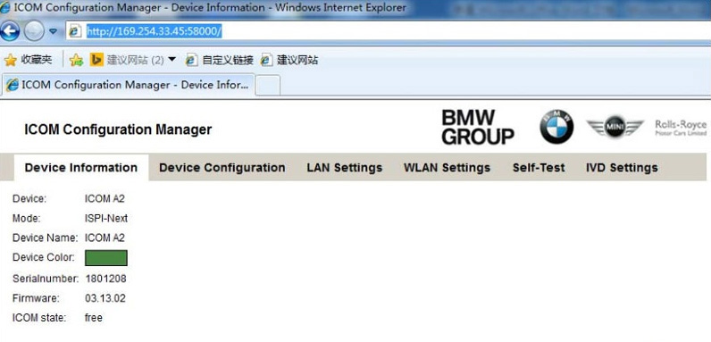

操作步骤 2:打开 IE 浏览器,进入 ICOM 配置后台
打开电脑 IE 浏览器(推荐使用 IE,兼容性最优);
在地址栏输入 ICOM 配置地址:http://【你的ICOM IP】:58000/ivmconf/wlansettings.cgi(将【你的 ICOM IP】替换为步骤 1 记录的实际 IP,示例:http://169.254.33.45:58000/ivmconf/wlansettings.cgi);
回车进入后,将直接跳转到 ICOM Configuration Manager(ICOM 配置管理器)的 WiFi 设置页面。
