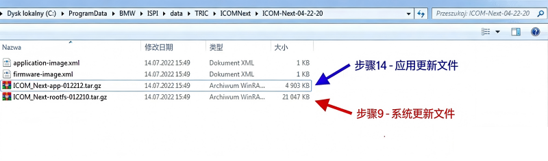

2.3 BMW -> ISPI -> 数据 -> TRIC -> ICOMNext -> ICOM-Next 04-22-20
2.4 此处应该有四个文件(2 个 .xml 文件和 2 个 tar.gz 文件)。暂时保持此位置打开。

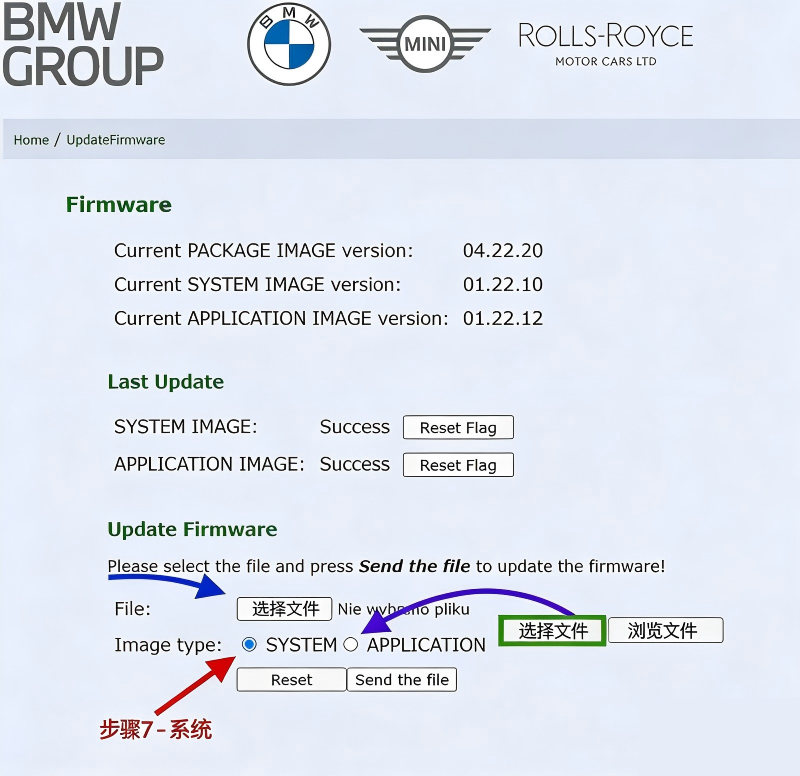

6、选择“固件更新”选项。请参见下方屏幕截图。
7、在底部,确保选中“系统”选项,然后选择“文件”选项。

9、选择文件名中包含“ROOTFS”字样的.gz文件。在我的例子中,它是“ICOM Next-rootfs-012210.tar.gz”,然后单击“确定”。

13、返回固件更新网站,选择“应用程序”选项,然后再次选择“选择文件”。请参见下方屏幕截图。
14、从与第九步相同的位置选择文件名中包含“app”字样的第二个文件。在我的例子中,文件名是“ICOM Next-app-012212.tar.gz”。
15、再次确认已选择“应用程序”选项,然后单击“发送文件”按钮。
