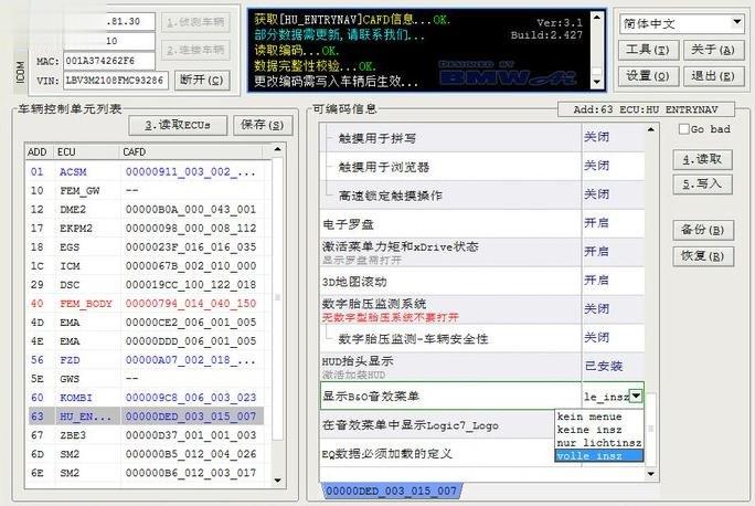

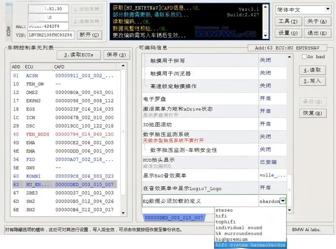

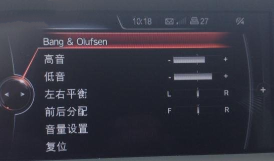

宝马的高保真音响系统只能说比喇叭好点的系统了,跟哈曼卡顿实在没法比,通过用BMWAiCoder刷过隐藏以后,中高音没有变化,环绕和低音效果提高不少,,如果有喜欢的可以试着刷一下!
在音响菜单中显示LOGIC7_Logo 选最后一个(VOLLE INSZ)。
EQ数据必须加载的定义选择的是最后一个哈曼的音效。
