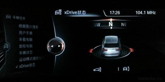

刷完后 在“车辆信息”菜单下新增“xDrive状态”进去就可以看到,如下图。

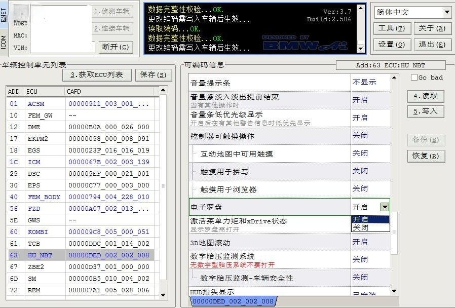

1、在HU_NBT下,找到电子罗盘 点击开启。

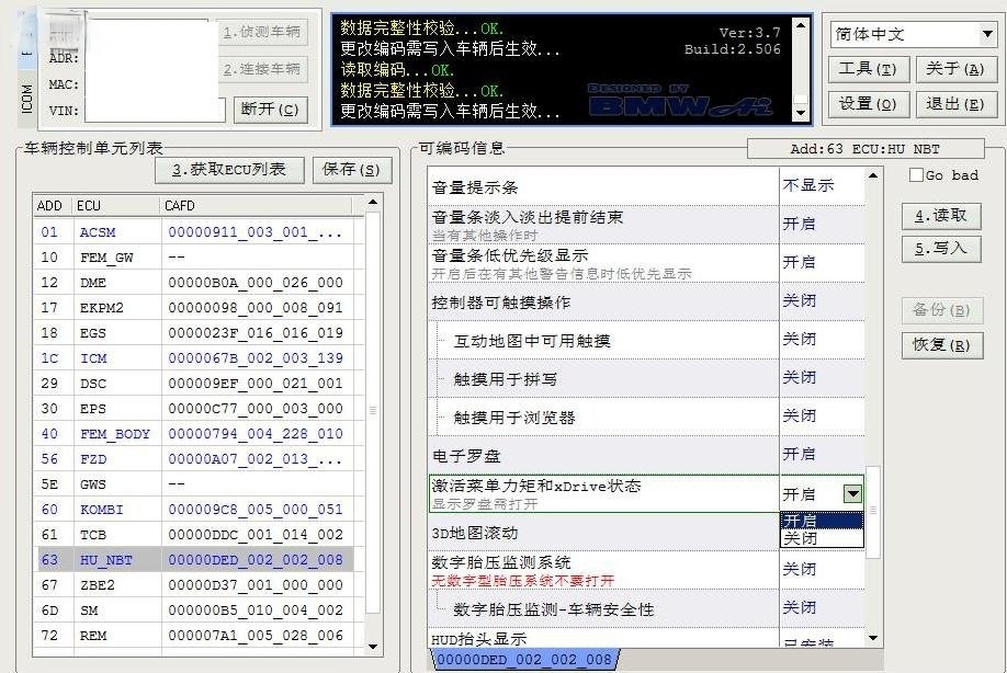

2、激活菜单力矩和xDrive状态下点击开启。

4、用法:此指南针功能挺强大的,在没有GPS信号情况下,车头方向的指向还是非常精确的。上方的竖线 ,表示此时车头的朝向。而方向指示条下方的白色圆点与方向盘的转向联动指示的是此时前轮指示的方向。
