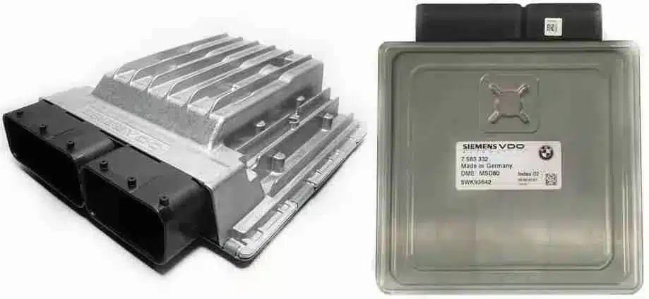

宝马数字发动机电子控制单元(DME)是管控发动机性能的核心部件,通过 ICOM ISTA-P 软件对其进行编程,可根据车辆配置定制调校控制单元,适配 DIY 爱好者与专业技师的操作需求,是优化宝马发动机性能、排查故障的关键操作。
