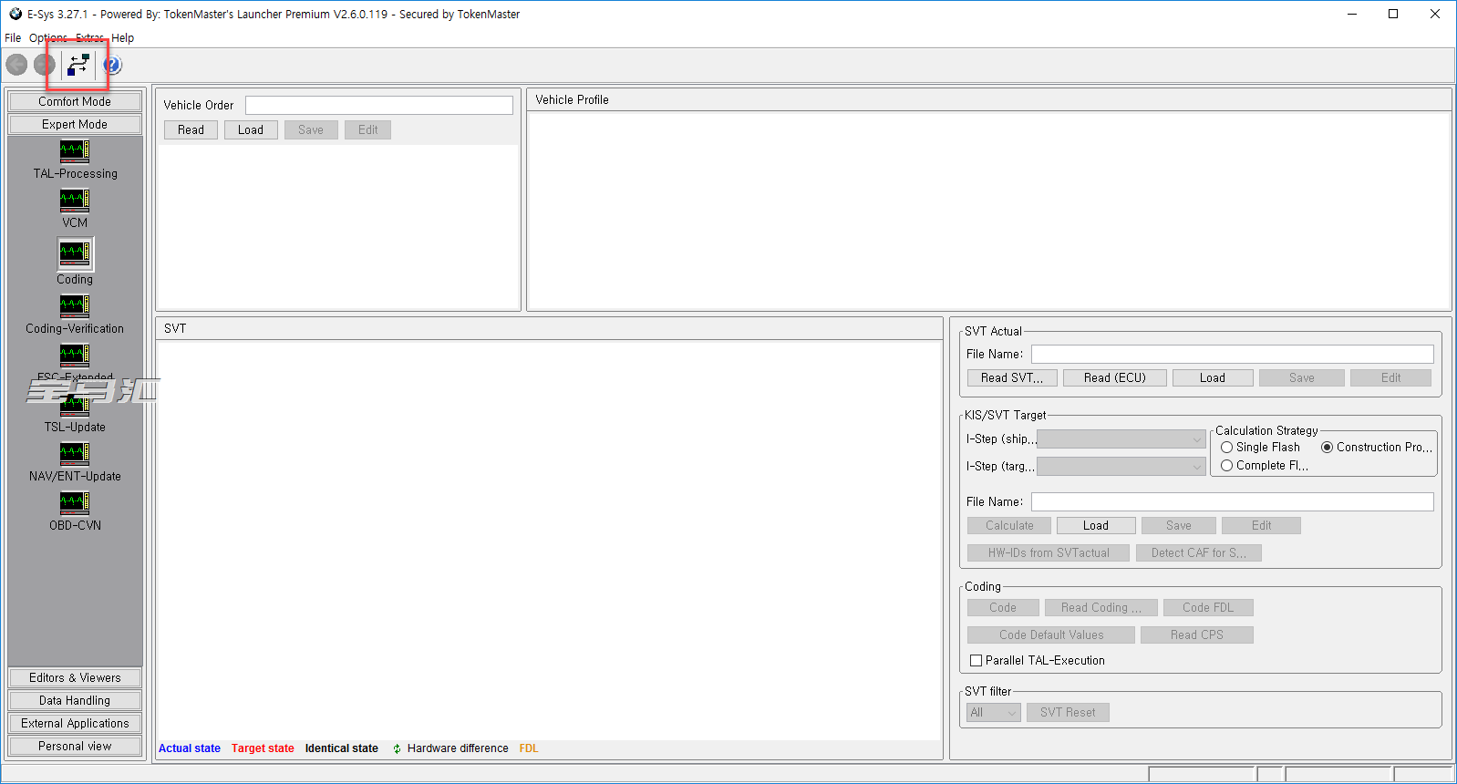

1、打开BMW E-Sys,点击“连接”按钮,然后选择目标F15。
选择左侧的“专家模式”,然后单击“编码”按钮。

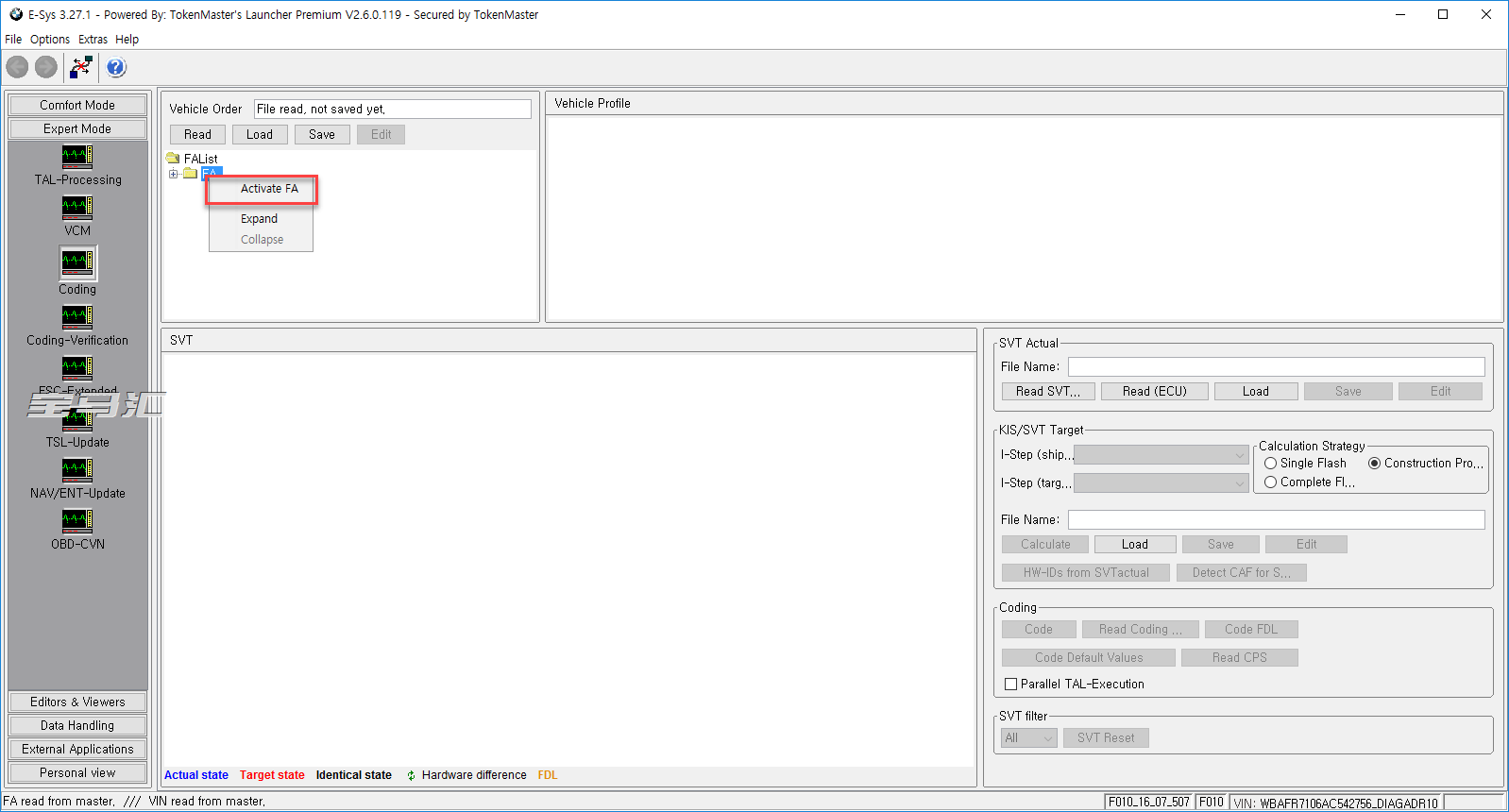

在车辆订单部分(左上角)中,单击“读取”按钮,它将显示FA文件夹。右键单击它并选择“激活FA”。

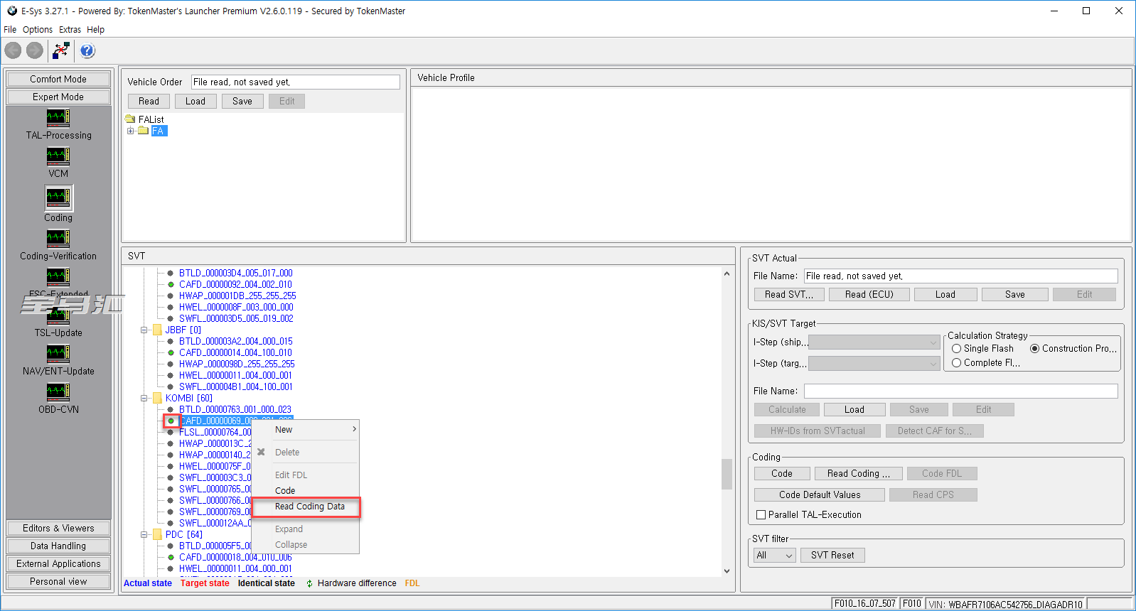

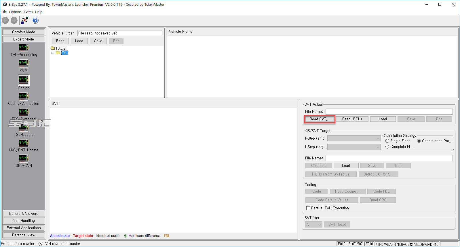

2、转到SVT实际部分(右下角),然后点击“读取SVT”按钮。
然后它将显示整个SVT文件夹,其中包含您汽车的所有ECU文件夹。

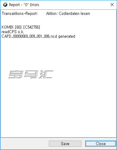

在KOMBI文件夹下方,您将看到一个绿色选项CAFD文件。右键单击它并选择“读取编码数据”。
之后,您将看到以下消息,只需关闭它。

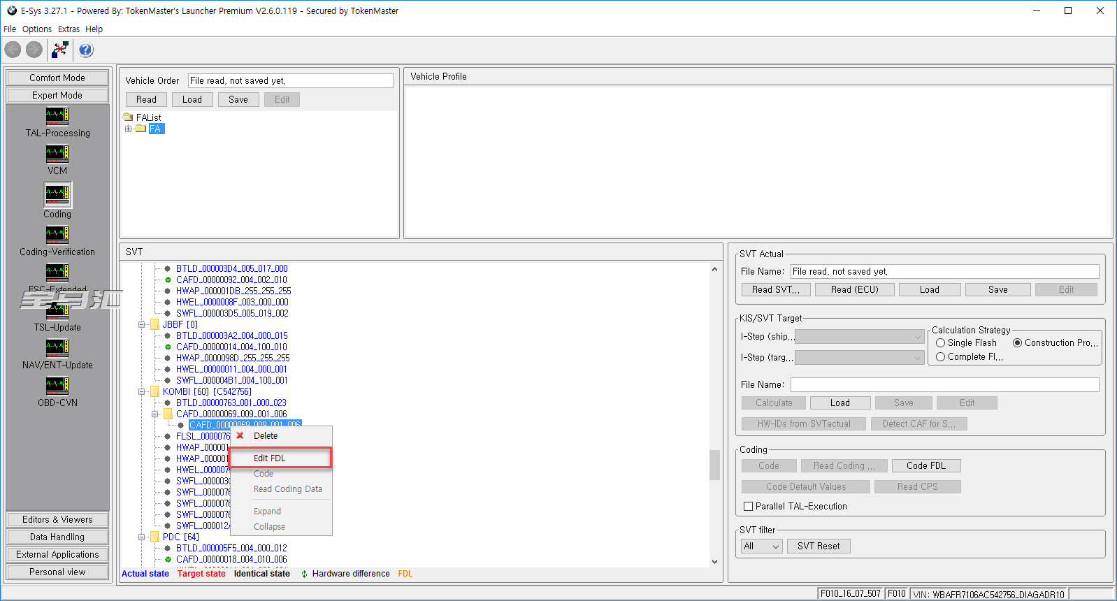

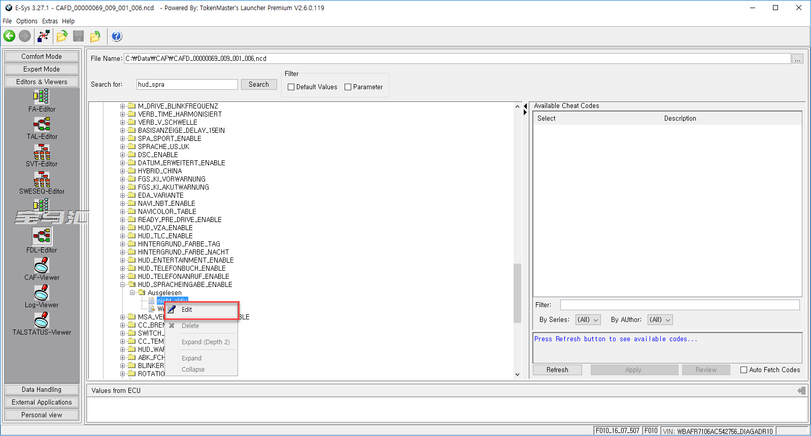

3、右键单击CAFD文件,然后选择“编辑FDL”。 CAFD文件将打开。
您可以看到FDL编辑器如下:

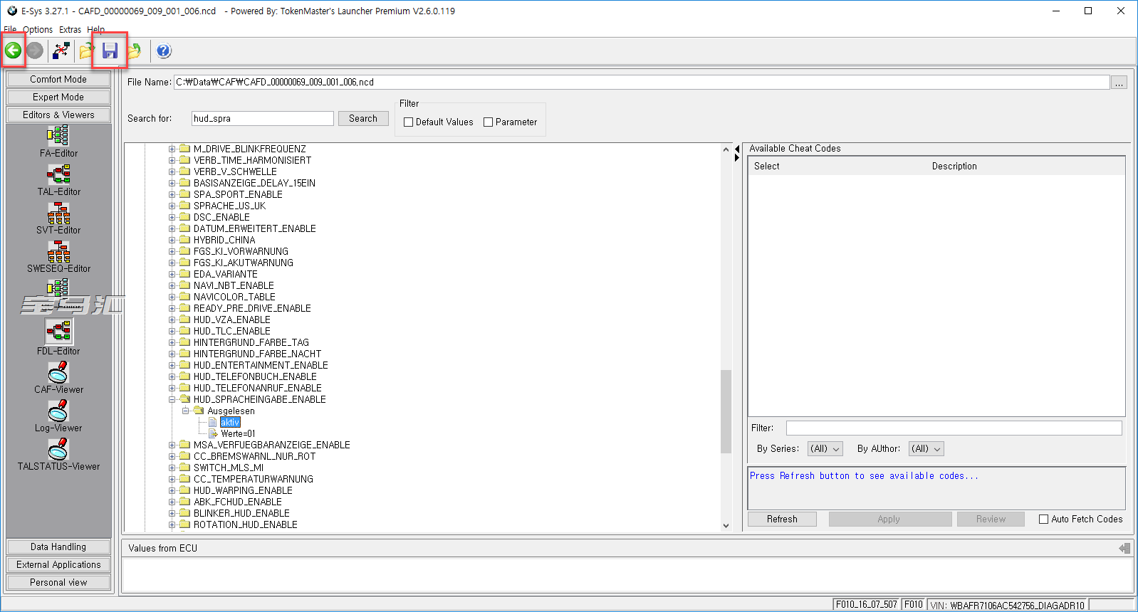

在搜索栏中输入坐标以找到所需的坐标。
您可以通过键入键来找到一些关键字,而无需键入所有坐标。

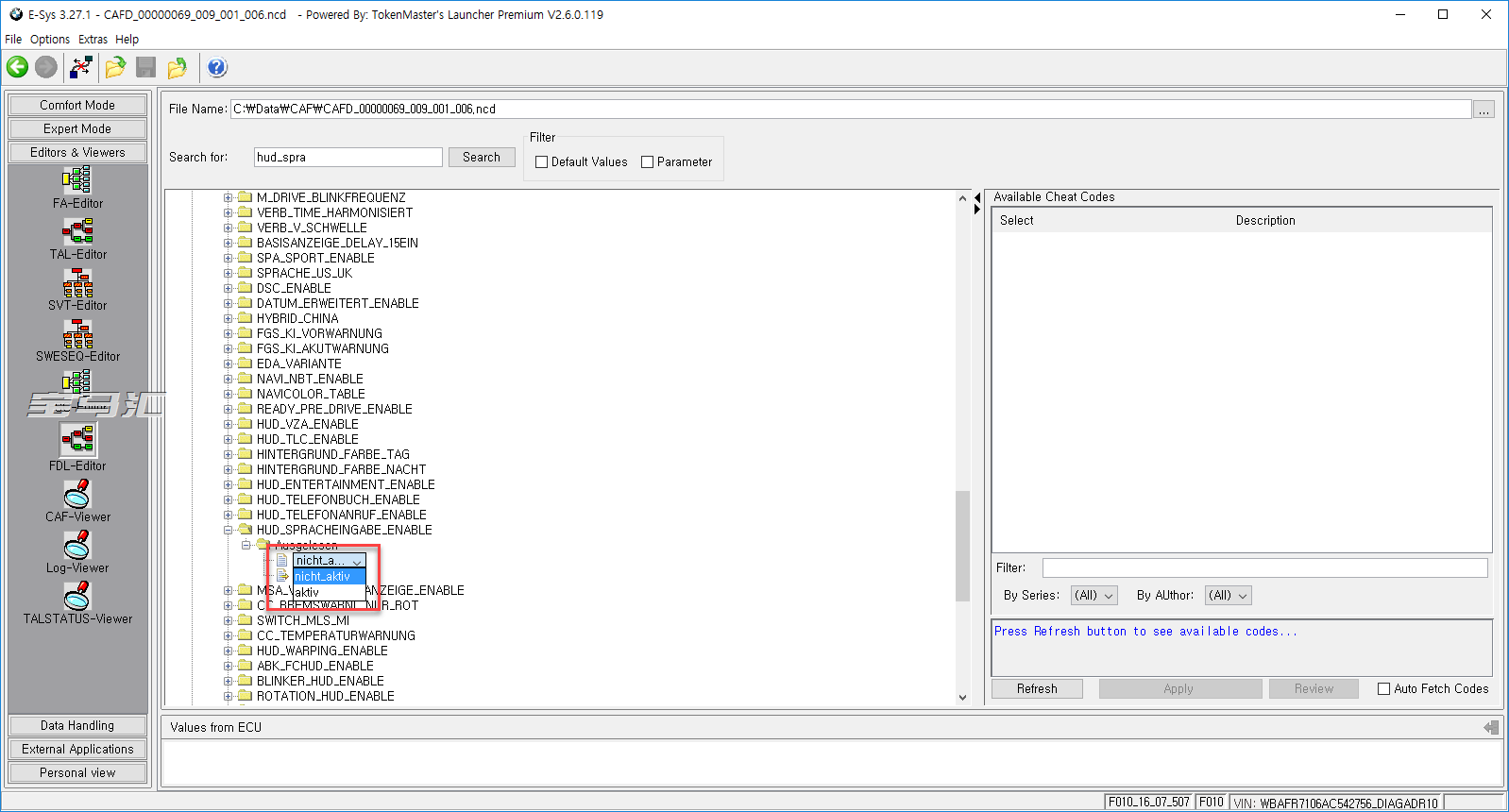

展开文件夹“HUD_SPRACHEINGABE_ENABLE”,找到值“nicht_aktiv”(意思是“禁用”)。
右键单击选择“编辑”,然后将值更改为“aktiv”(意思是“能”)。
4、改变值后,FDL编码不完整!
您应该点击“保存”按钮。
这不是将值保存到车辆,而是将值临时存储在计算机上的步骤。
然后单击“返回”按钮退出FDL编辑器屏幕。

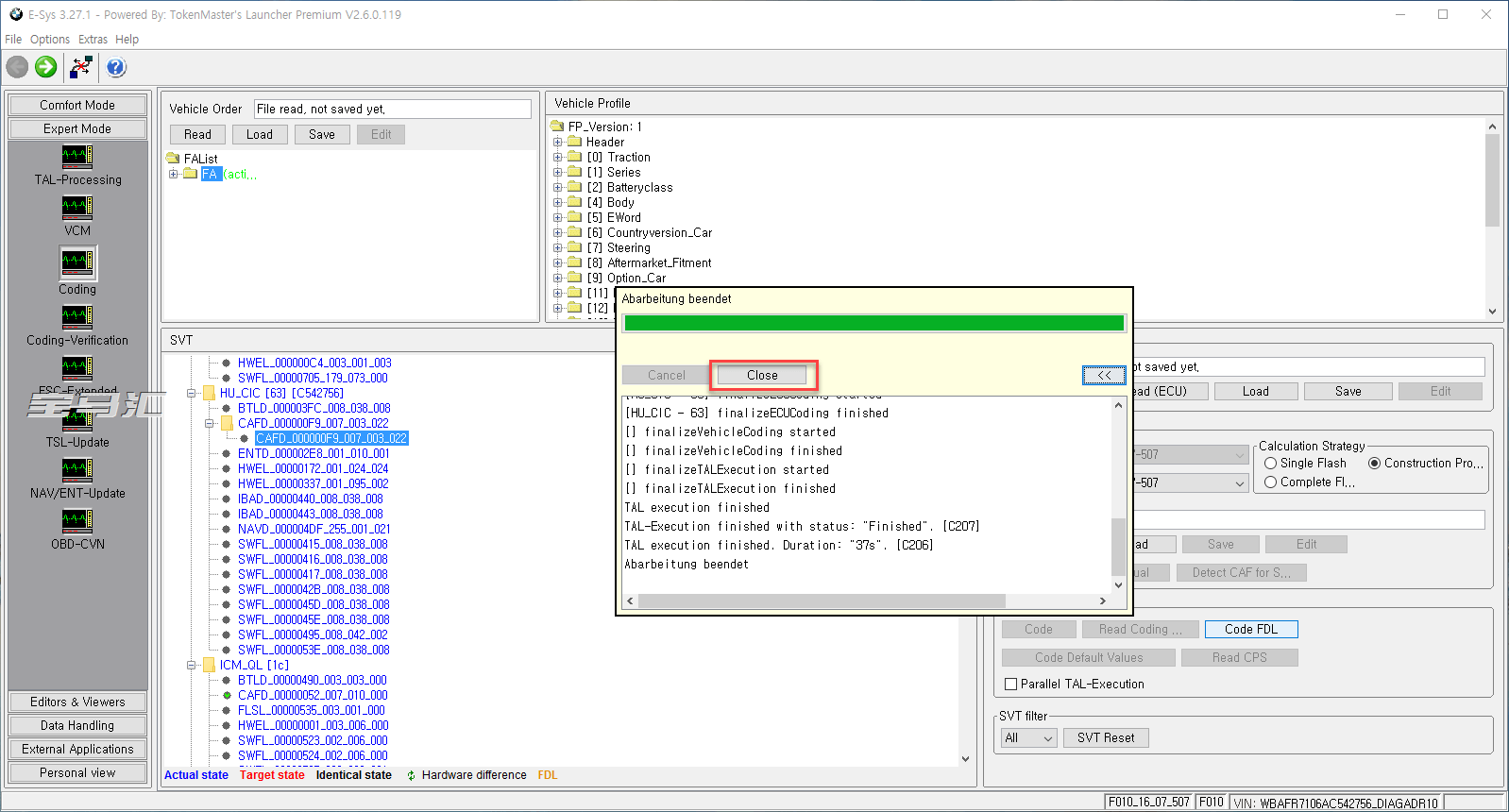

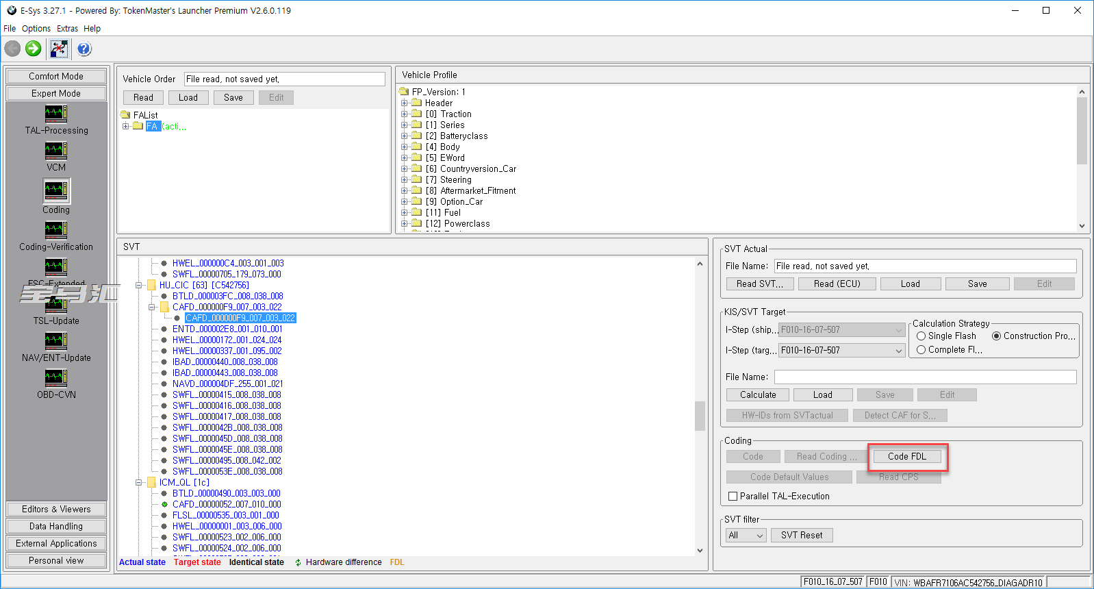

在SVT实际部分,您可以找到“代码FDL”按钮。点击它将您临时保存的计算机的编码值传输到您的汽车。
注意:“代码FDL”按钮不是“代码”按钮。代码按钮是一个初始化编码的按钮。
等待100%完成,然后点击“关闭”。
这样,您可以使用宝马E-Sys和宝马ENET接口电缆进行宝马FDL编码,更改HUD显示成功!
