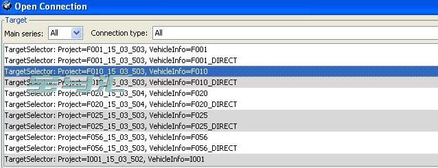

通过BMW ENET电缆与E-Sys 3.28.1软件连接,打开E-Sys 3.28.1,首先选择车型。

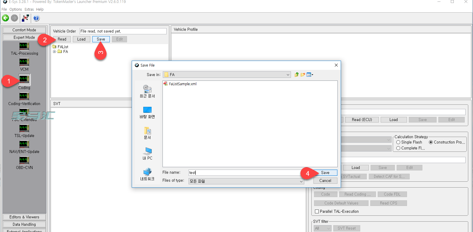

转到“专家模式”,选择“编码”,点击“阅读”按钮调出FAList。单击“保存”按钮将文件保存到计算机上的任何文件夹以供下次编辑。

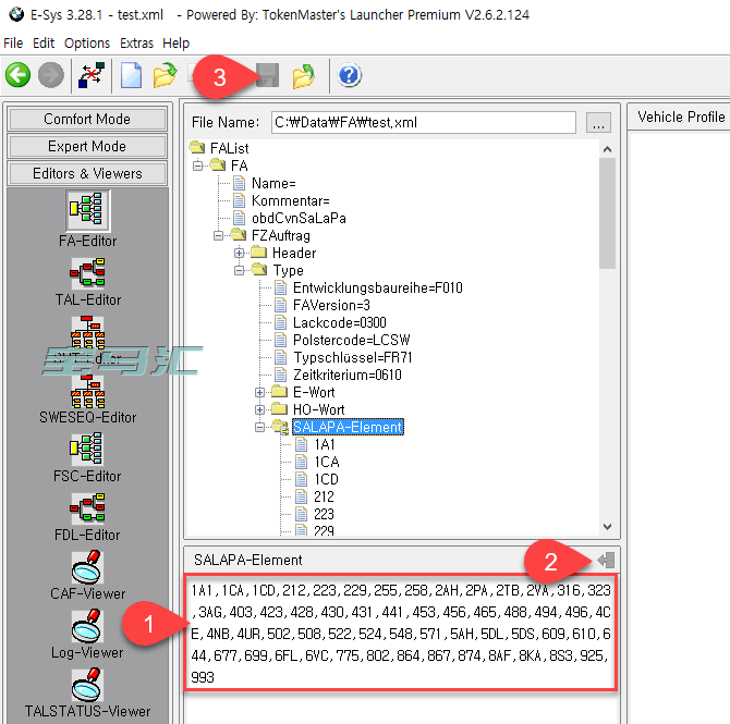

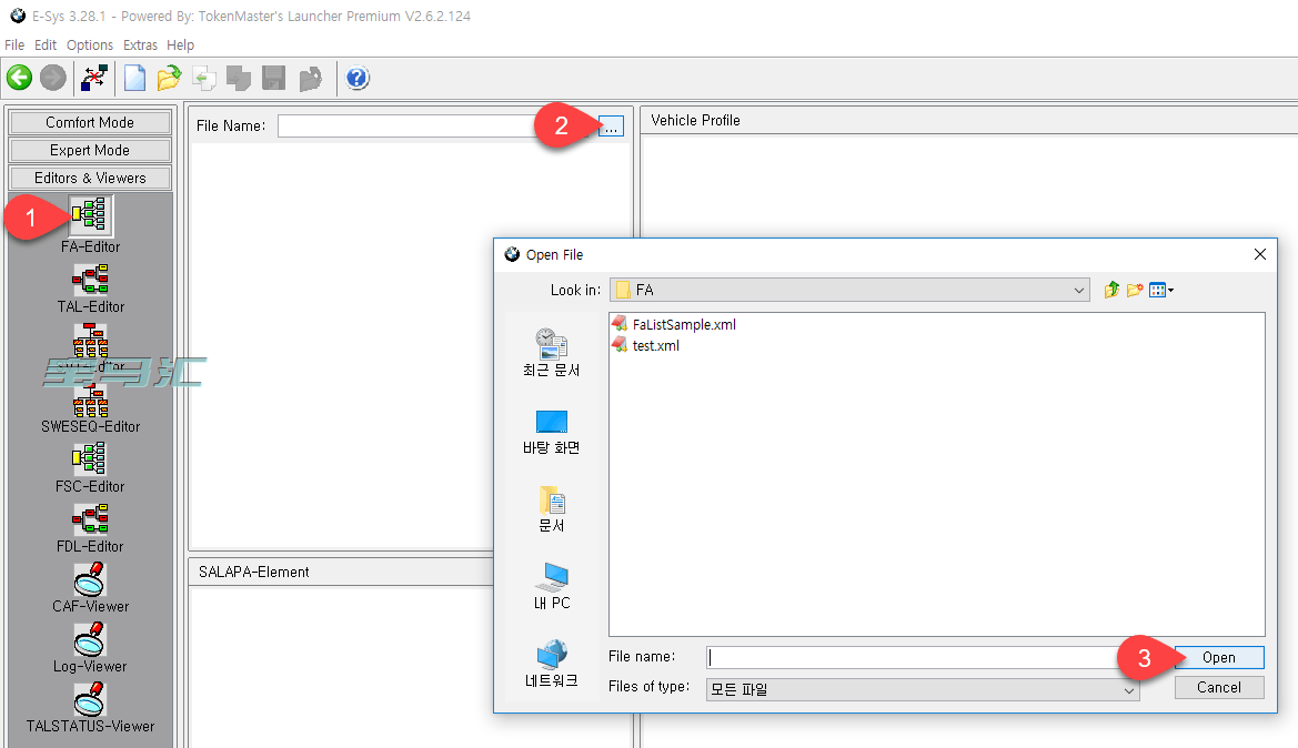

选择“FA-Editor”,然后打开FAList文件,如下所示:
打开左侧的“FAList”文件夹,展开它,直到看到“SALAPA-element”文件夹。您可以看到许多代码,它们分别表示功能的值到车辆选项中。

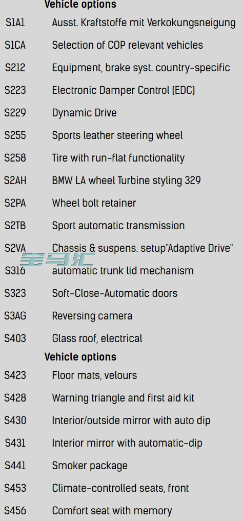

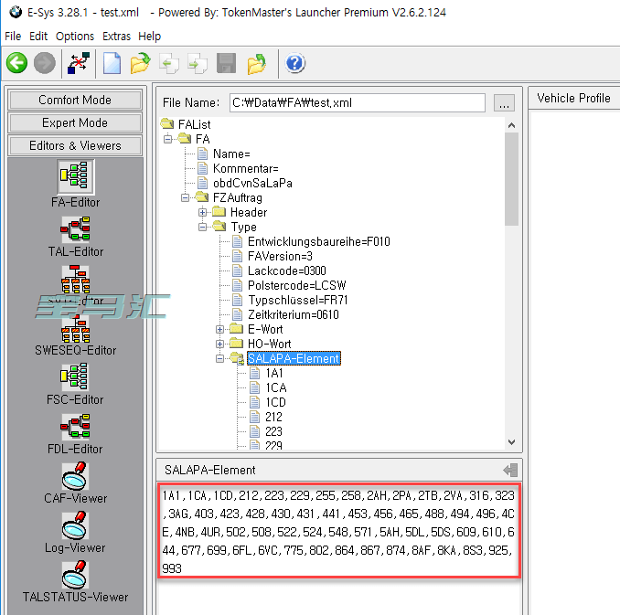

对于代码的意思,你可以查看下面图片:
现在您可以从左下角的窗口删除或添加FA。
然后单击应用更改图标为2,然后单击按钮作为3保存。
