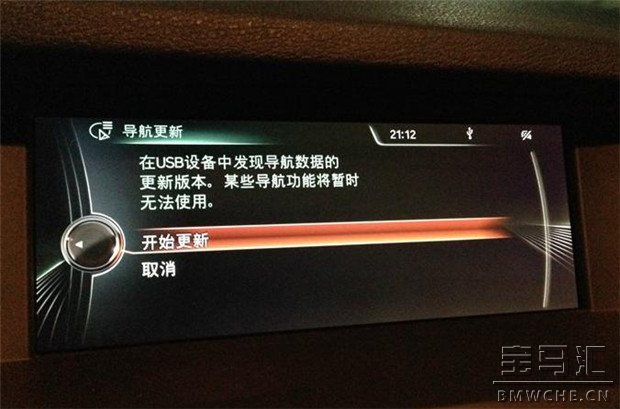

很多车友都会给自己的车升级地图了,但是升级的过程中时间非常煎熬,由于车不打火车辆会10分钟就断电一次,所以你得每次黑屏后就按一次电源,50多分钟的地图升级过程中必须陪伴着,可能有同学说了,我在开车的过程中一样把地图升级,这样确实不假,路途长行,路途短也挺麻烦的,最主要的是这样开车不安全。下面给同学们一个好办法,不用陪着、不用打火,一个小时后来看看就行。
步骤如下:
1、到车内副驾驶位置坐下,通电源,不用打火。废话了!这个位置你也没法打火,除了屏幕亮着,把音乐、通风和记录仪等电器都关闭,最好也把屏幕和仪表盘的亮度降到最低,一切为了省电。
2、最关键的一步把日间行车灯关闭,具体在设置→灯光→关闭日间行车灯。只有关闭行车灯才能实现不打火情况下10分钟不再断电。
3、插入升级NBT地图的U盘或者CIC的光盘开始升级。
注意事项:升级地图过程中主驾驶门不要开关,遥控钥匙不能使用,当然了副驾驶你可以自由进出,可以开关门。
如果你车放在一个安全的地方,一个小时候后再来看看就行,怎么样,省心多了吧!
