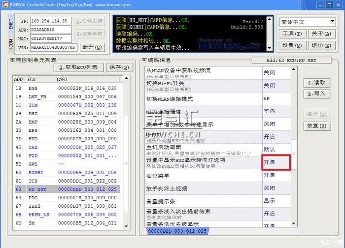

2、打开BMWAiCoder软件,连接上以后从“HU_NBT”模块下“设置中显示HUD转向灯选项”点击开启。

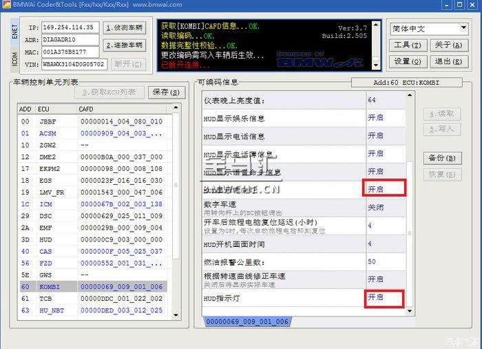

在 “KOMBI”模块中“HUD显示转向灯”和“HUD指示灯”选择开启,如下图:

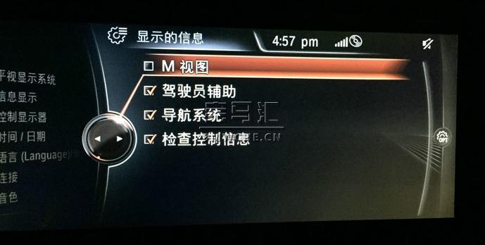

3、M-HUD选项打开,不过没有用,在i-driver设置→平视显示→显示的信息中有这个选项,但是无法选中,应该和HUD转向灯没有关系。

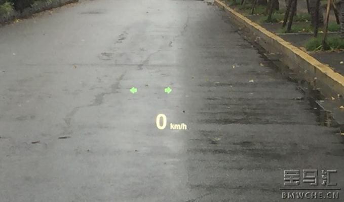

效果图如下:
