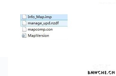

2、拷贝4个配置文件到优盘(必须拷贝,主机通过这四个文件检测地图版本及文件完整性),如下图

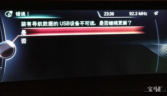

3、拷贝00001文件到00902文件,大约11G多,然后去车上更新,大约20分钟,系统会更新到97%左右,会提示文件不可读,不要点“是”,拔出优盘锁车。

5.、拷贝00903到00909文件到优盘,刚好大约9G。插车,提示发现新版地图,点更新,它会从0%快速读取到80%左右,再次提示文件不可读,然后同上,保留4个配置文件及00890以前的文件,也不要删除00909这个文件,为了下一次衔接。
