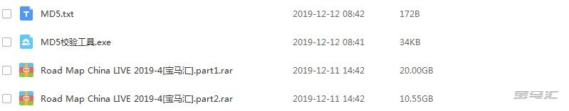

1、通过宝马汇提供的地址下载地图压缩包,为什么会出现多个压缩包,因为是云盘的限制,百度云盘单个文件最大上传容量20G,宝马汇在压缩的时候会分卷压缩。
2、上图的两个压缩包下载到你的PC上后,只解压“.part01”的压缩包,“.part02”压缩包会自动解压。
3、解压完成后,会出现下面的4个文件对象。

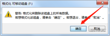

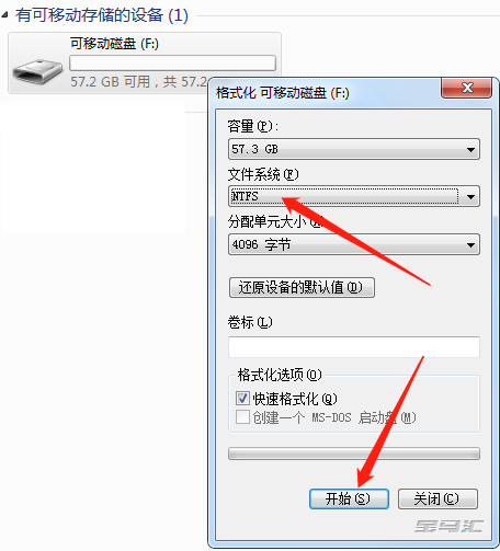

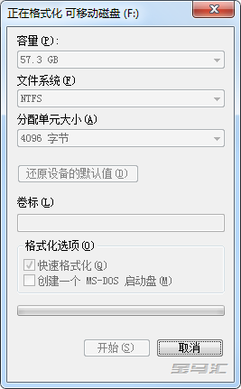

1、准备一个不少于64G的U盘,按照下面的图片步骤对U盘进行NFFS格式化,其他格式升级地图不识别。

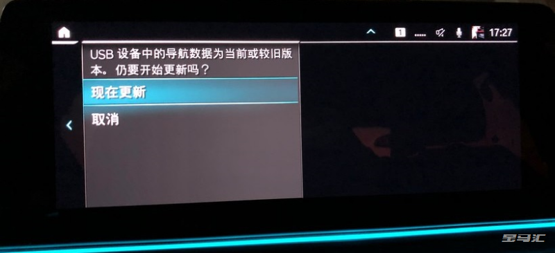

3、根据提示确认升级,如下图:

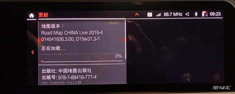

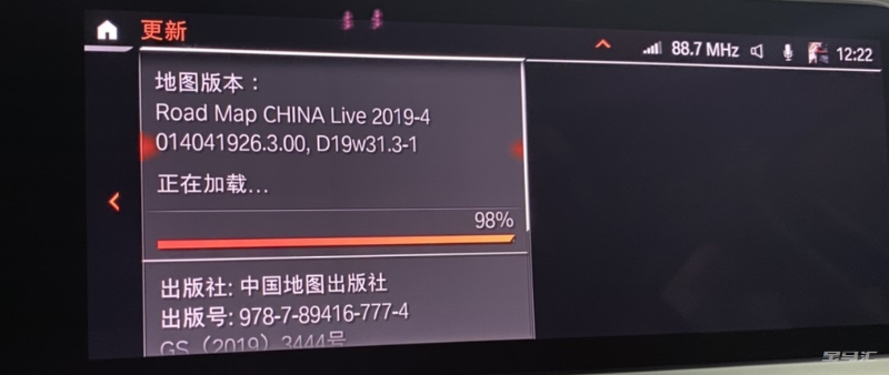

4、按一下旋钮即可开始升级,0%的时候需要等待几分钟,从1%到100%大约需要30多分钟的时间。

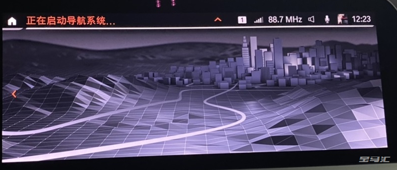

5、升级完成,导航需要重启,此时拔出U盘就行了。

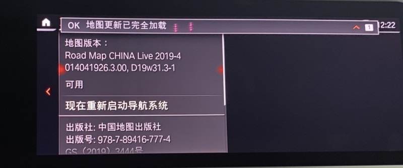

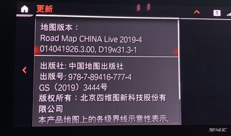

6、再根据上面的地图版本号查询方法再次查询升级后的地图版本号,如你预期的一样,说明地图升级大功告成。如下图:

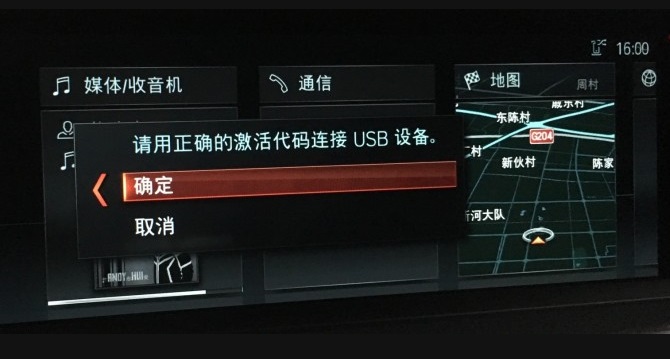

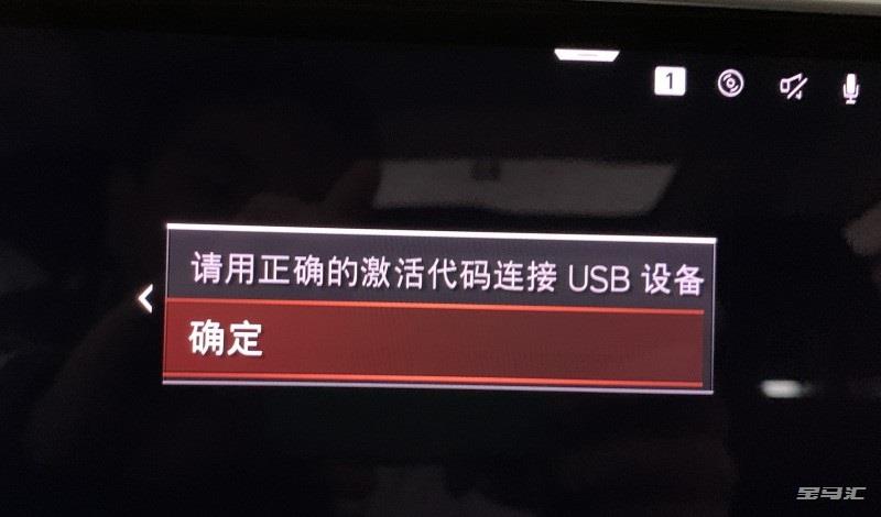

地图升级过程中出现下图出现的提示,说明你的地图需要激活码激活,请到宝马汇店铺联系购买。
