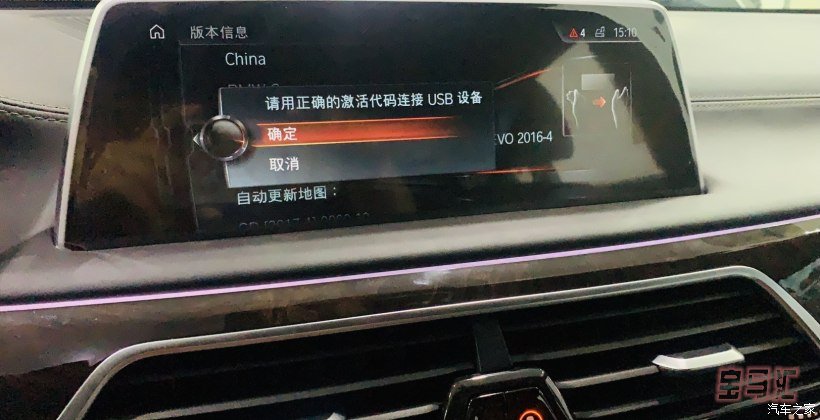

提示请用正确的激活代码连接USB设备, 点确定后无法继续更新

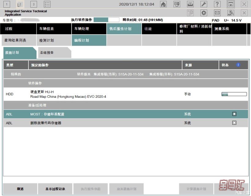

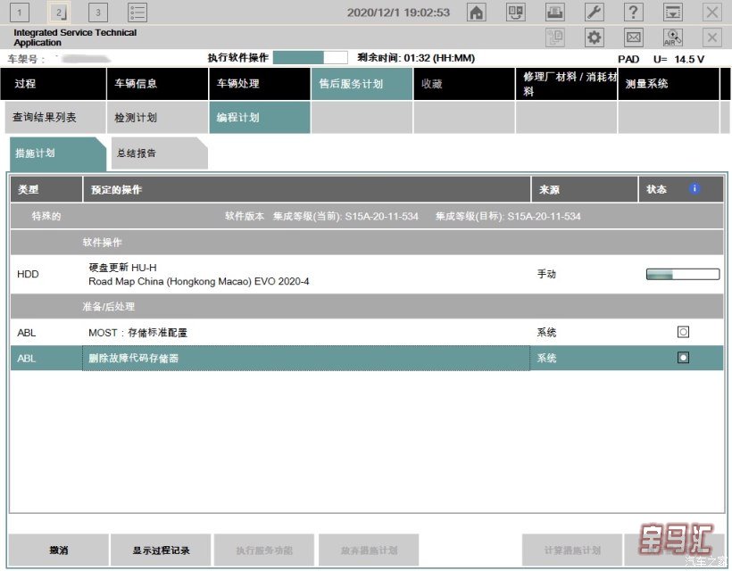

用编程系统对车辆发送最新地图
时间比较漫长

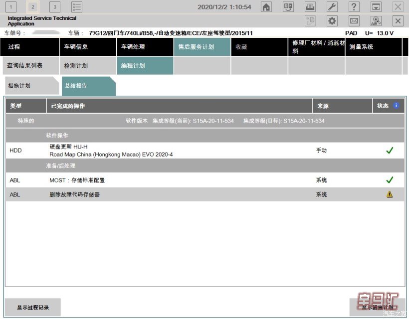

成功,无需激活码直接安装成功
地图版本已更新至最新版
