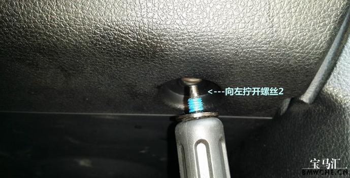

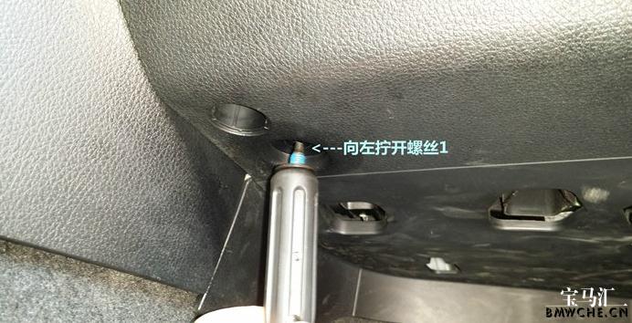

随车螺丝刀屁股打开2枚黑色螺丝(拧不动?那就找个10号扳手来)

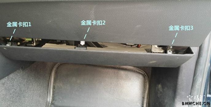

向下拉开盖板,由3枚金属卡扣固定,放心拉

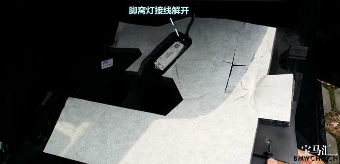

拔掉脚窝灯接线(装回时记得插回去)

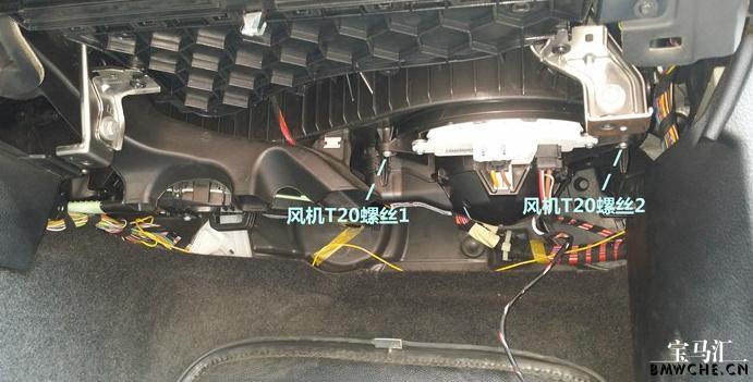

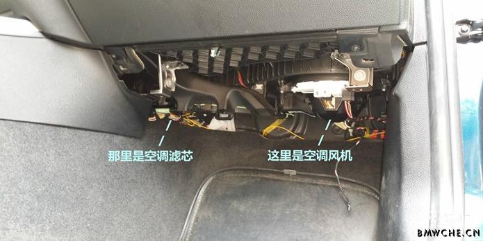

可以看到里面的空调系统了,有熟悉的空调滤芯,也有这次要打开的风机

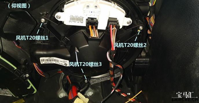

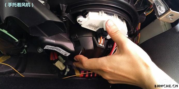

风机由3枚银色T20螺丝固定,用手托着风机(略重,大约1公斤),然后拧开螺丝。

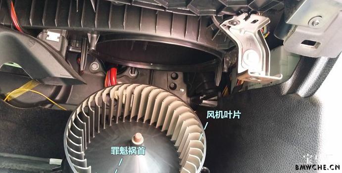

3枚螺丝去掉,风机就立马滑落下来了。果然,异响的罪魁祸首在里面。
就是这个小纸片(看起来像爆竹纸碎片),造成了异响!据不少车友反映,这里的常客是树叶。

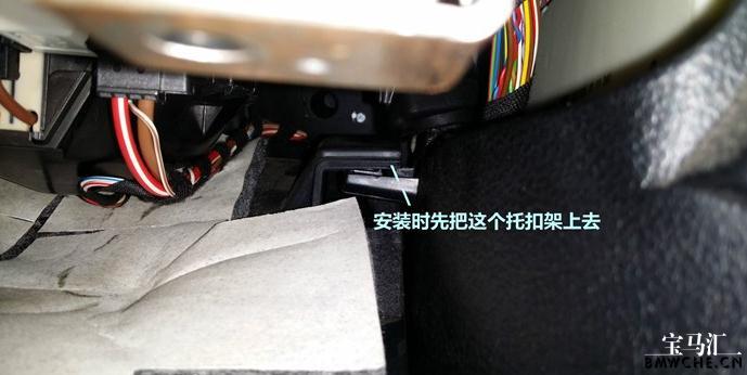

解决完了,就装回去吧。记得扣上盖板时候先把右边的托扣架上去,再把左边的卡扣塞进去。
