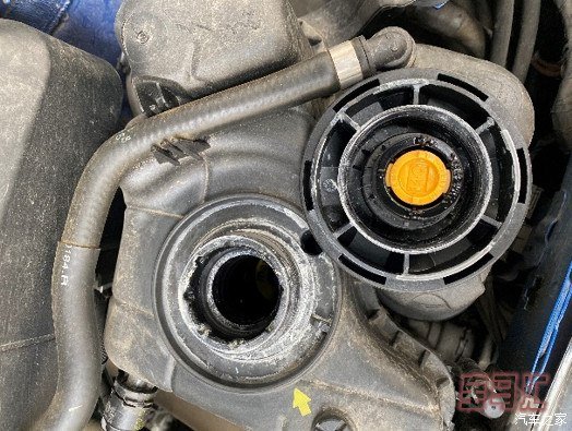

宝马B48发动机是近年来宝马的主力机型,宝马3系F底盘的率先搭载,很多车主都碰到了副水壶到缸体的一根水管断裂,轻则更换水管和防冻液,重则发动机报废 ...
宝马B48发动机是近年来宝马的主力机型,宝马3系F底盘的率先搭载,很多车主都碰到了副水壶到缸体的一根水管断裂,轻则更换水管和防冻液,重则发动机报废!
由于原车的水管接头是塑料的,受高温高压容易老化。原车水管采用硬质塑料,发动机运行过程中,抖动都会在水管和接头处产生应力,长时间使用后,塑料材质的接头材料疲劳,导致断裂后防冻液泄漏!
防冻液泄漏后,在液位低于最低标准时,会在仪表上提醒冷却液液位警告,此时如果没有及时停车熄火,会对发动机造成更加严重的损伤,比如拉缸,活塞损坏。最后只能更换发动机,经济损失3万+。

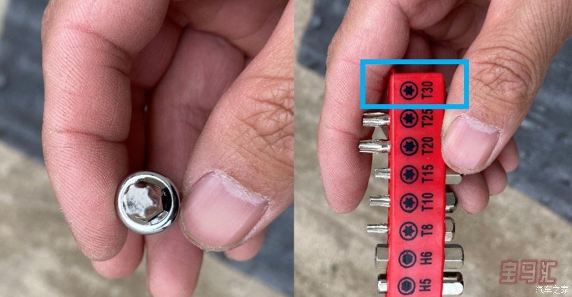

T30梅花型改锥
E8、E10梅花套筒

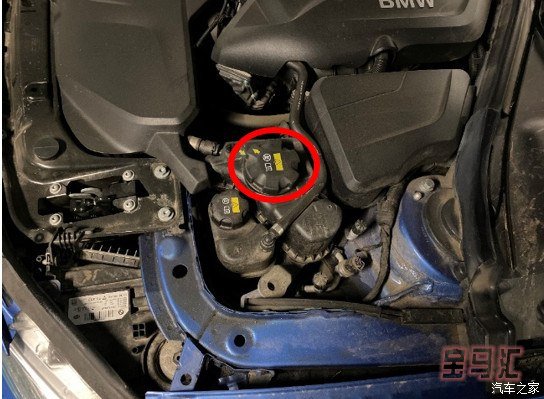

1、打开机舱盖,锁车10分钟之后(确保整车断电、断电、断电),全程、全程、全程在锁车状态下进行操作。打开大壶卸压,拧盖速度要慢,以防液体喷出来,带上防护镜或眼镜;
2、卸压完成后,拔掉旧的回水管接头,放掉旧回水管中的冷却液,确保放干净,流出的液体量大概4~5瓶330ml的矿泉水(可以把旧回水管的接头拔掉,把接头降低到铝合金护板上方,拿矿泉水瓶接着流出的液体,以防另一个接头拆的时候会流出很多液体,洗干净的塑料容器把流出来的冷却液收集一下,以防备用)。

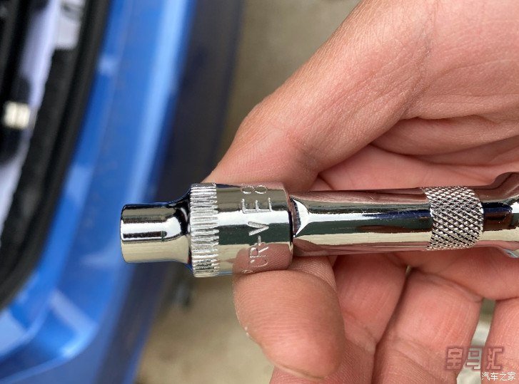

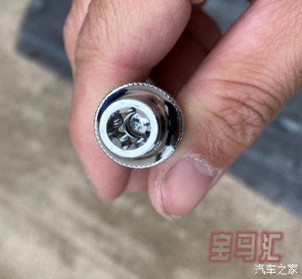

E8梅花套筒,还需要E10梅花套筒,共两种套筒;

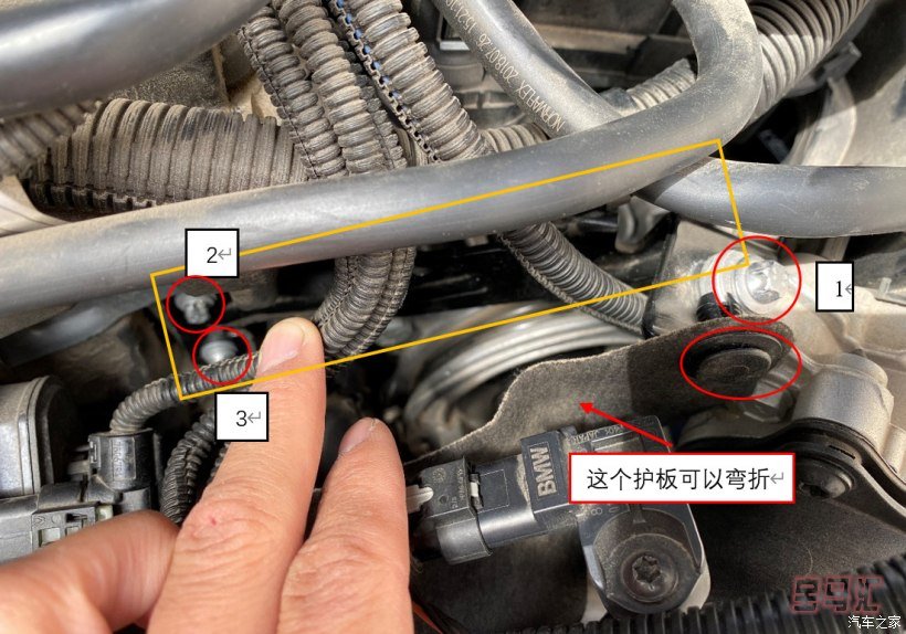

铁支架+黑色卡口+螺丝1
铁支架管线卡扣拔出,铁支架上还有2个管线卡扣,直接拔掉了,可能会损坏金属卡扣,感觉没啥影响,总之金属渣津一定不要掉到皮带上。

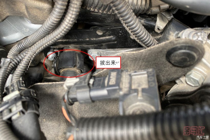

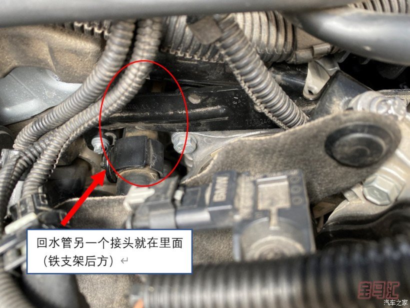

4、拆掉黑色的铁支架;(水管接头就在铁支架正后方向里面5~6cm位置,铁支架用E8梅花套筒),与铁支架连接着的线路拔掉(直接拔就行),最后把铁支架拆下来,就会看到一个铁支架后面的“洞”,回水管接头就在里面;

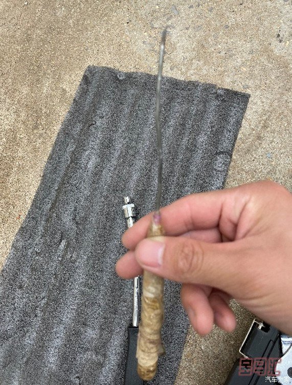

5、用铁钩子把接头上的铝、铝、铝、铝卡箍钩出,接头回水管就可以拔掉;(钩的时候一定要小心,防止用力过大,卡箍掉进里面去,吸铁石吸不起来,最后拿镊子揪了出来,太费劲了)
铁钩子

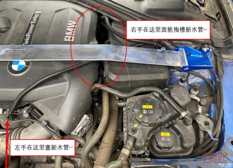

安装新回水管
6、换上新的回水管,新回水管接头要从铁支架后面的洞塞进去;(注意新回水管形状和旧的回水管一致,安装新回水管接头的时候,接头的母头和公头,用冷却液浸一下,起润滑作用,这样安装不伤密封圈,轻松安装)
7、都接通好之后,加入冷却液,大概1瓶不到,我买了两瓶,1瓶(1瓶花了108元)就够用了,另一瓶备用;拧上大水壶的盖,先别着急把螺丝安装回去,先通电,没有冷却液报警故障后再打火;运行一会儿,看看有没有漏液啥的。没问题的话就熄火,把东西都安装回去。

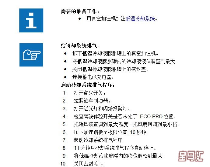

8、关于冷却系统排气问题,我查了一些资料,瑞金软件中维修手册说更换冷却液需要真空加注,而民间的说法是大水壶是机械泵的,可以开车开一段时间, 然后等车冷却后再次打开大水壶盖查看冷却液面是否低于min, 如果低于, 需要继续加注冷却液至min与max之间, 就OK了。如果不放心的话就去4s店用专用设备进行冷却液加注!我是采用民间方法搞的, 目前开了1000多公里无问题,我有外挂监控温度画
F3X,b48发动机冷却系统排气流程官方排气方法下图,好像是电子泵的,机械泵的话要么去4s店加,要么车里常备,在发动机冷却状态下随时加注。

T30梅花型
3、拆掉节气门(梅花型,共三个螺丝);
