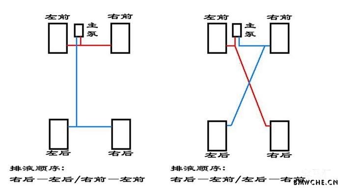

5:排液的顺序要以厂商提供的液压回路布局为依据。三系是右后/左后一个回路,右前/左前一个回路。排放时依从先远后进的原则。
排液顺序示意图:
