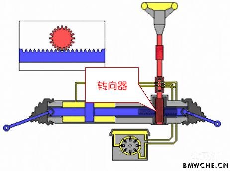

1、机械式液压动力转向系统
机械式的液压动力转向系统一般由液压泵、油管、压力流量控制阀体、V型传动皮带、储油罐等部件构成。
无论车是否转向,这套系统都要工作,而且在大转向车速较低时,需要液压泵输出更大的功率以获得比较大的助力。所以,也在一定程度上浪费了资源。可以回忆一下:开这样的车,尤其时低速转弯的时候,觉得方向比较沉,发动机也比较费力气。又由于液压泵的压力很大,也比较容易损害助力系统。
还有,机械式液压助力转向系统由液压泵及管路和油缸组成,为保持压力,不论是否需要转向助力,系统总要处于工作状态,能耗较高,这也是耗资源的一个原因所在。

下面是机械式液压动力转向系统方向盘、方向机的工作原理图:
