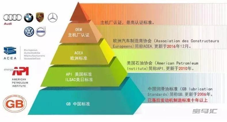

机油行业是门大学问,外行车主没有深入了解根本看不清门道。就拿机油认证说吧,业内有个说法:“外行看SN,内行看主机厂认证”,今天就带大家了解一下BMW的各种机油认证。

不知道大家发现没,BMW LL-04、BMW LL-12和BMW LL-14这3种标准,对于汽油机,只有特定的欧洲、美国、加拿大等地方可以用这些标准的机油,那意思是我们国内就不能用呗,你看BMW LL-04也就比BMW LL-01多了点排放方面的要求,欧洲可以用,凭什么就不能用于国内的汽油车上呢?百思不得其解,哪位大神能解释下?
关于机油认证标准:
通过上面的描述,我们国内宝马汽油车选机油其实可以:
首选:有BMW LL-01认证的机油;
其次:有BMW LL-04认证的机油;
第三:有ACEA A3/B4认证的机油;
第四:有API SN认证的机油;
