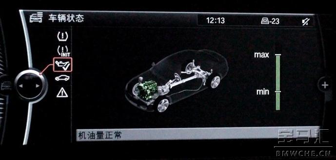

原以为机油会被干下去一格儿,结果没弄成。

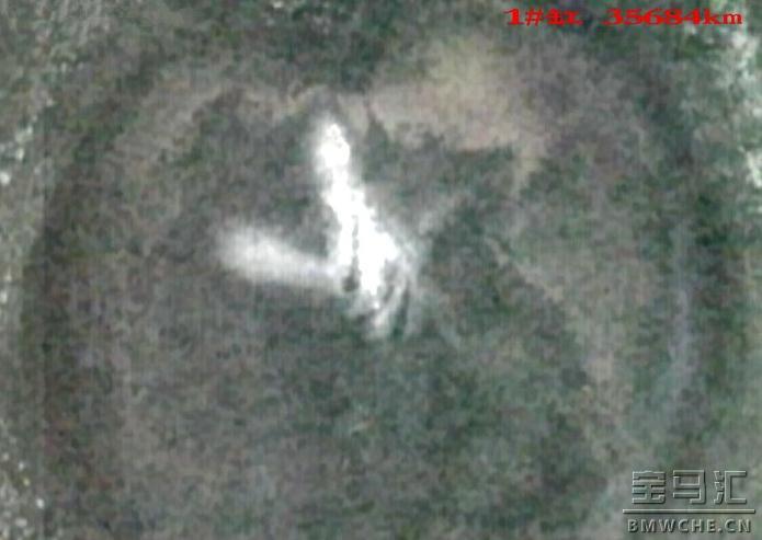

试验前拍得的活塞顶部状况:

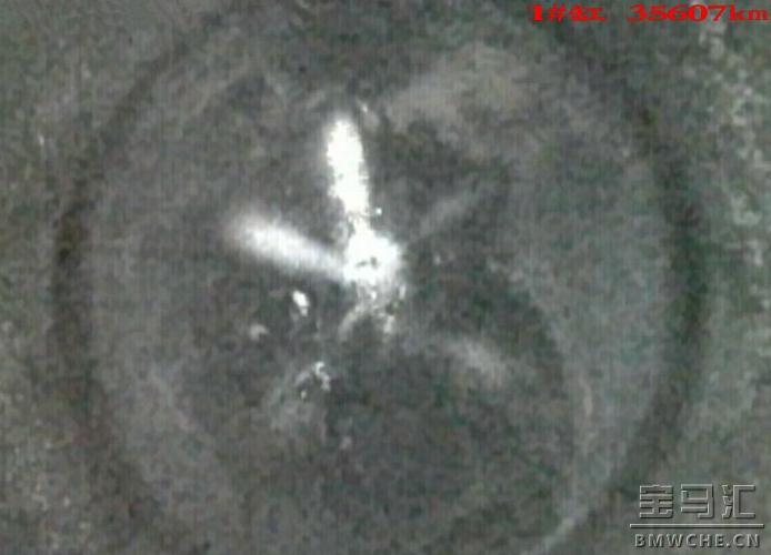

试验完成后拍得的活塞顶部状况:

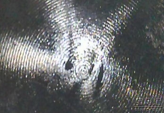

试验前排得的活塞顶部状况特写:

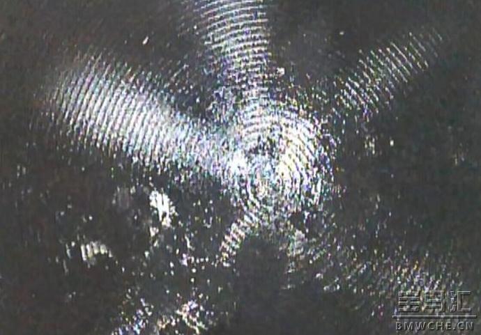

试验前排得的活塞顶部状况特写:
根据窥视的结果,结论为:
拉高转速可以清理发动机燃烧室积碳的传说确实是传说!
特别要指出的:如果你车的发动机也是N55,使用的也是京V燃油,无谓的拉高转速有较快增加燃烧室污染的倾向!
特别要声明的:本实验结果仅代表 BMW N55 发动机的情况!至于其他品牌车系的发动机是否也是如此下场,不敢妄加猜测。
