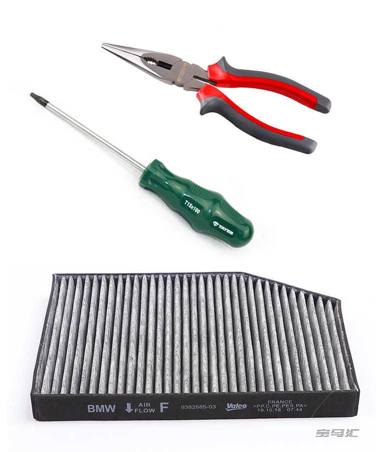

1. 准备T15螺丝刀(不要太长否则会顶到倾斜的地板影响操作)、小尖口钳子、当然还有新的空滤一个,新X3空滤有法雷奥和曼牌两种,都是带活性炭且边缘泡沫塑胶材质的。

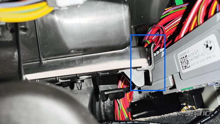

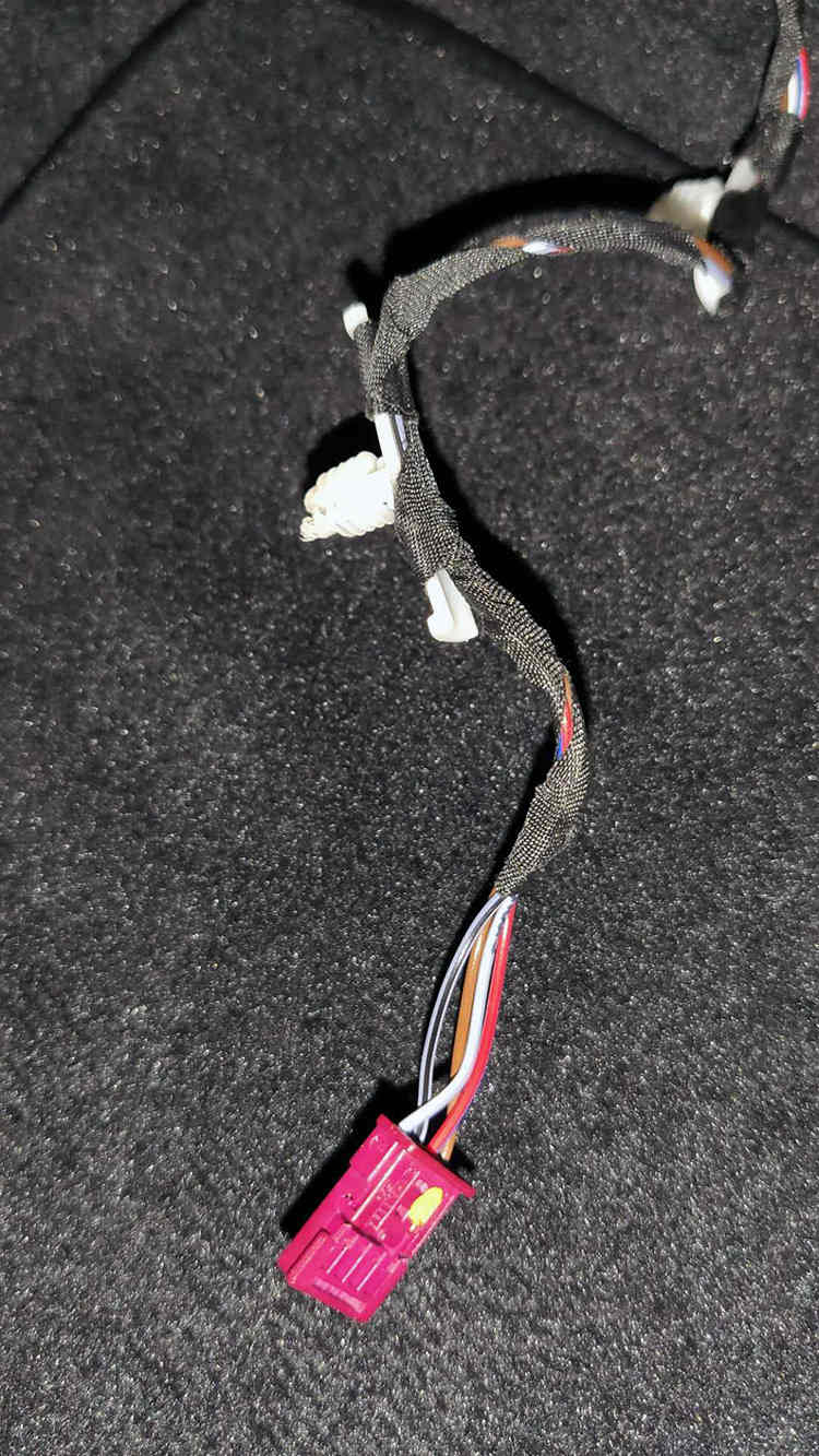

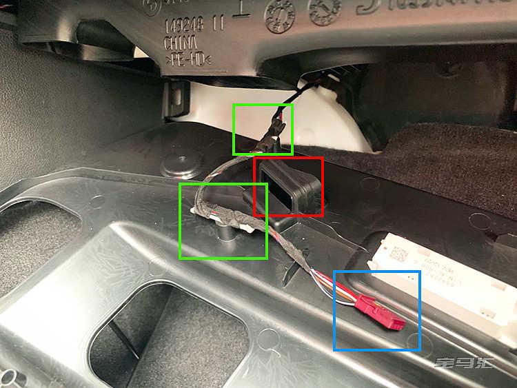

3. 先拆下蓝色框内插头(捏住插头两侧直接往外拉就行),红框内的挂扣左右各有一个,就是为了挂在里边的挂架上支撑这块板子的,绿色框内的线卡子需要用尖嘴钳帮忙,这个要不拆下来盖板是拿不下来的。

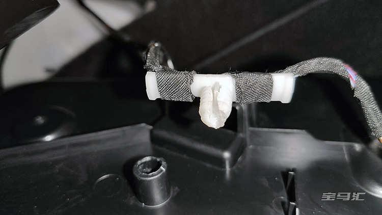

5. 这就是线卡子拆下来的样子,整个更换过程也就这里有些难度。

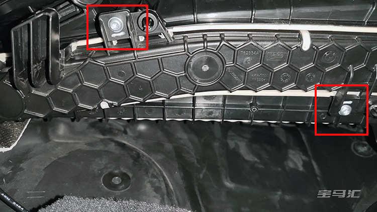

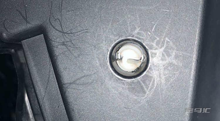

7. 拆下盖板后,就可以看到上边的空调滤盖板了,上边如红框标记位置有两个T15梅花螺丝,把这俩货先拆下来。

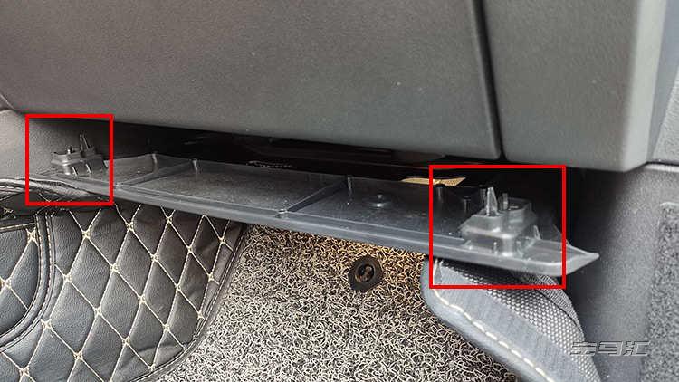

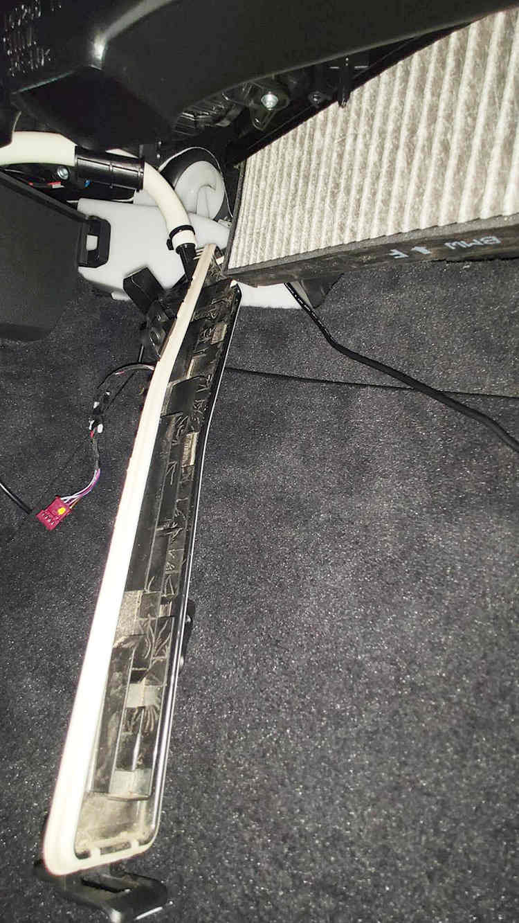

2. 副驾杂物箱下有个盖板,如图前端两边有两个塑料钥匙卡扣,逆时针拧开往前拉就能拆开,注意不要太用力拉,里边还连着脚窝灯的线。
4. 这是线卡子插在盖板背面的样子,需要用尖嘴钳将白色部分捏扁才能把线卡子拉出来,第一次处女拆会比较费劲,以后口大了就顺畅多了。

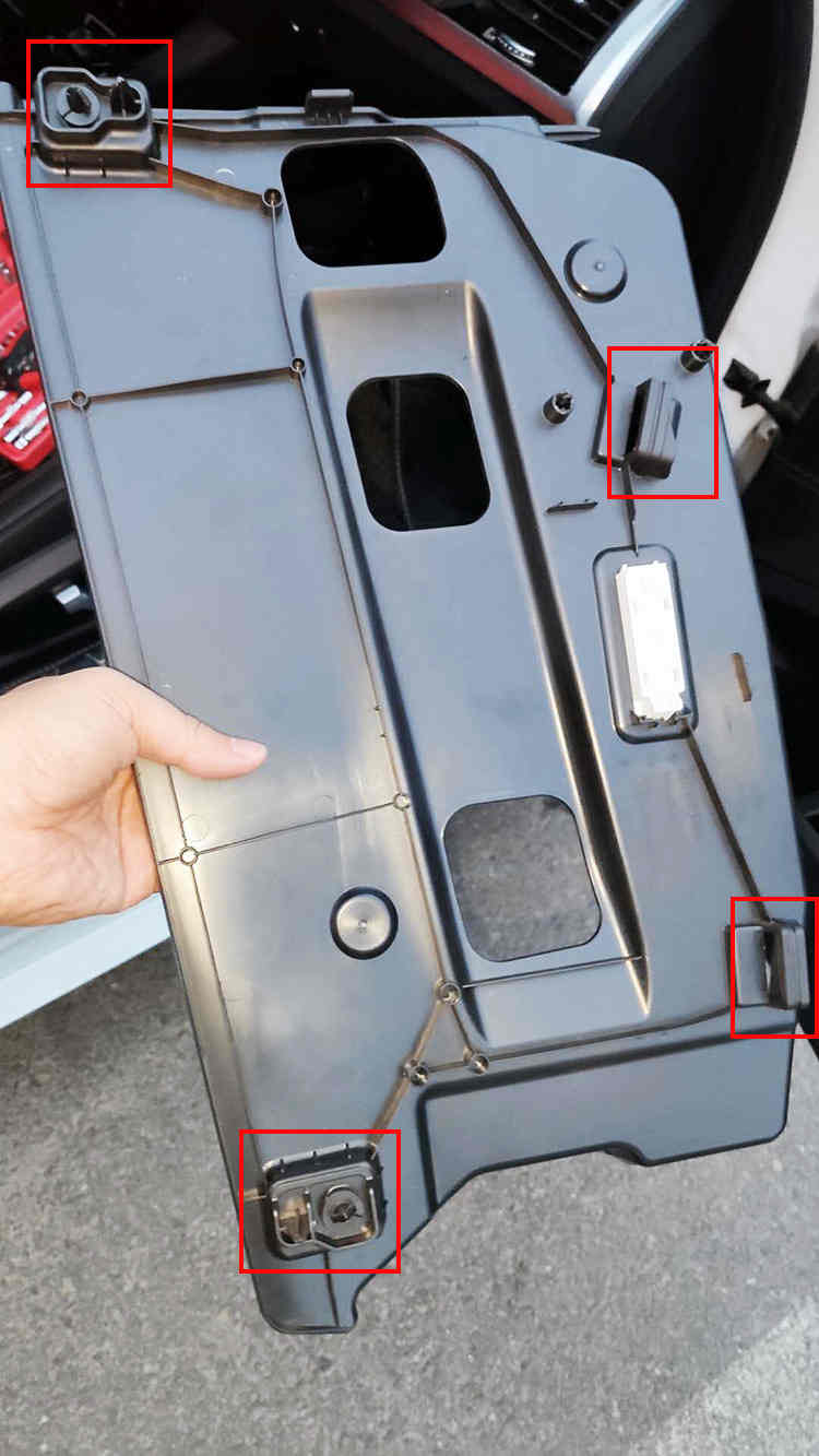

6. 这是拆下的盖板,上边带着脚窝灯,注意图上4个红框内分别是后边两个挂扣和前边的钥匙卡扣,装回去的时候先把后边挂扣位置对准装好,前边钥匙卡扣边有个限位器,只要限位器插到孔里再把钥匙卡扣顺时针拧上就行了。
