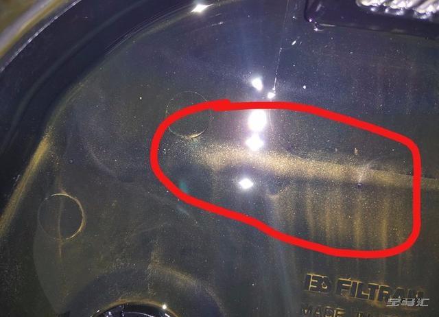

这是一台八万公里的宝马五系8速变速箱,拆下来的油底壳里有明显的金属碎屑。这个混在变速箱油里面润滑效果就大大减弱了。长时间会加剧机械磨损。
因为变速箱作为一个核心传动部件,存在一定的机械磨损,同时变速箱油也会因为高温,搅动而发生变质。所以换油、换油底壳/滤芯很有必要。所有变速箱(包括号称免维护和诸多变速箱)在使用若干年后,都会发生一定程度的衰退,主要原因就是在于变速箱油的变质(包括受污染,或者因其他问题发生乳化),所以换油绝对是利大于弊的。

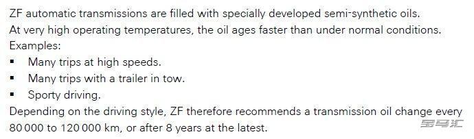

来看看宝马的变速箱供应商 ZF官方是怎么说的:
译文:
在很高的工作温度下,变速箱油老化速度会加快
经常高时速行驶(指120公里以上)
经常拖车厢行驶(国内很少见的挂在车后面的车厢)
激烈驾驶风格
根据驾驶情况的不同,ZF建议8万-12万公里,最长8年

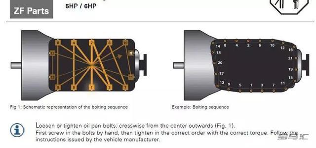

包括拧变速箱油底壳的螺丝也是有讲究的,拧松还是拧紧,都要从中间开始,交错按顺序往外拧,参见下图:

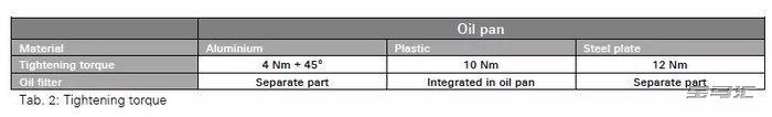

螺丝的扭矩也有标准,可不是随手带紧就行的。也就是说,如果达不到原厂的要求和标准,换还不如不换。所以换变速箱油一定要找家靠谱的专修店。

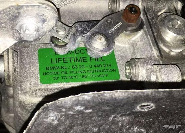

大部分宝马车型变速箱上也贴着这么一个标签,告诉我们这是“终身免换”的变速箱油,如下图:
经常高时速行驶(指120公里以上)
激烈驾驶风格
