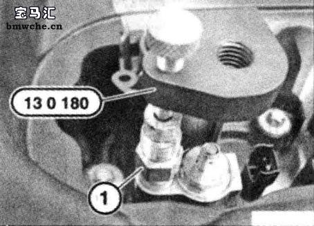

固定式喷油器的工作步骤:将专用工具13 0 180安装到喷抽器上(如图2所示)。
① 喷油器

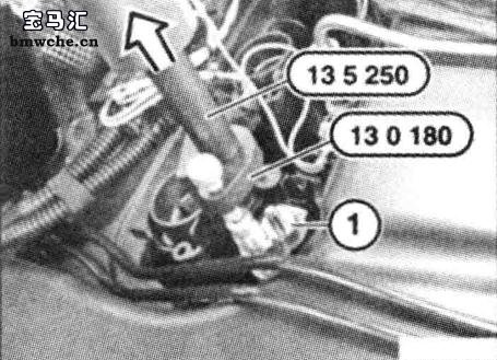

安装专用工具13 5 250用专用工具13 0 180和13 5 250小心地敲出喷油器(如图3所示)。
① 喷油器

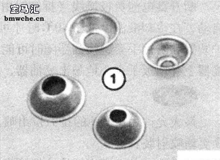

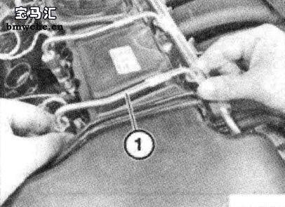

拆卸后用护罩(①和③)密封喷油器喷口和燃油管路接头。护罩可通过宝马零件部购买(如图4所示)。
①护罩 ②去耦元件 ③护罩
图4

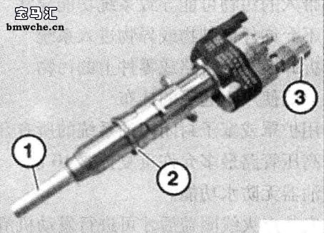

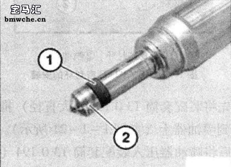

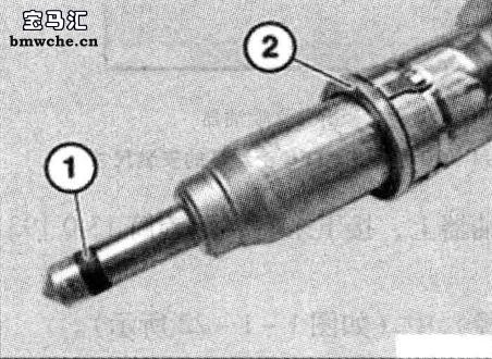

在重新安装喷油器煎;必须更新由于发动机运行而过热的.PTFE密封环(如图5所示)。
①PTFE密封环 ②去耦元件
图5

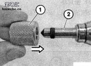

更新PTFE密封环:在吏新PTFE密封环时双手和工作垫板必须洁净且无油,避免与喷油器喷嘴发生机械接触(如图6所示)。
①PTFE密封环 ②喷油器喷嘴
图6

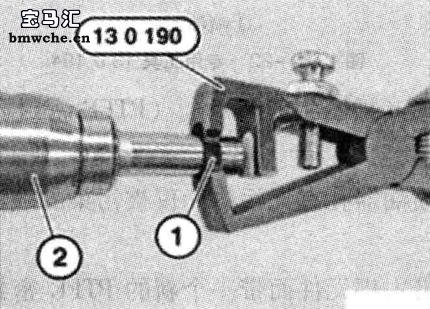

用专用工具13 0 191从喷油器上拆下PTFE密封环,只允许用不起毛的抹布清除喷油器的圆柱形部分上的燃烧残留物(不要使用超声波或其他辅助工具)。不要清洁喷油器喷嘴(如图7所示)。
①PTFE密封环 ②喷油器

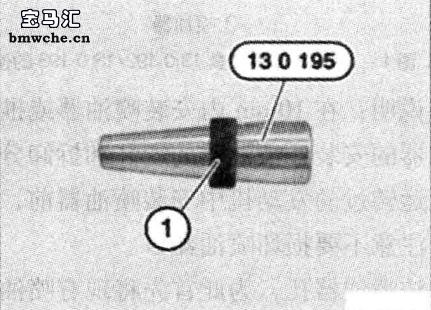

将新的PTFE密封环推到装配锥13 0 195上(如图8所示)。
①PTFE密封环
图8

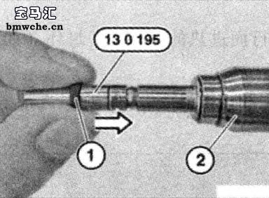

将PTFE密封环用手指并借助装配锥130 195推到喷油器上(如图9所示)。
①PTFE密封环 ②喷油器
图9

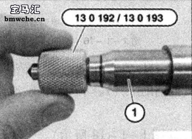

首先将装配套筒13 0 192(大直径)推到喷油器上,接卞来将装酉磅筒130193(中直径)推到喷油器上(如图11所示)
①喷油器
图11

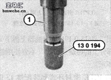

最后将喷油器压人装配套筒130194(小直径)中(如图12所示)。
①喷油器
图12

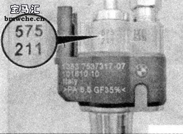

喷油器的匹配:

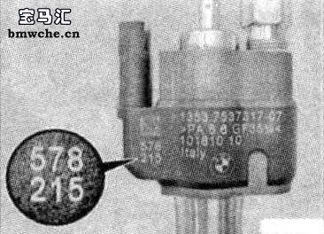

如果一个喷油器已更新或进行汽缸侧调换,则必须进行喷油器匹配。喷油器匹配可借助所谓的匹配值进行。匹配值已分两组,每组3个数字压印在喷油器上(如图13所示)。在安装前必须读取匹配值!根据喷油器的安装位置(汽缸)输入匹配值。
图13
根据喷油器的安装位置(汽缸)输入匹配值,如果不进行喷油器匹配,则发动机可能运转不均匀或无法启动。喷油器匹配在本说明的结束处描述。

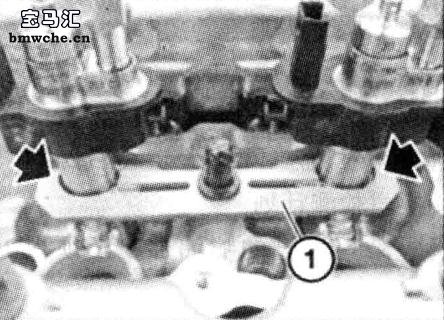

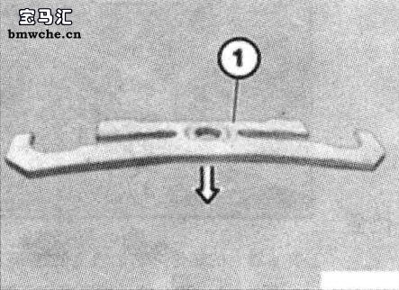

安装说明:将压紧装置弧形朝上安装。
安装喷油器,安装压紧装置(如图14所示)。
①压紧装置
图14

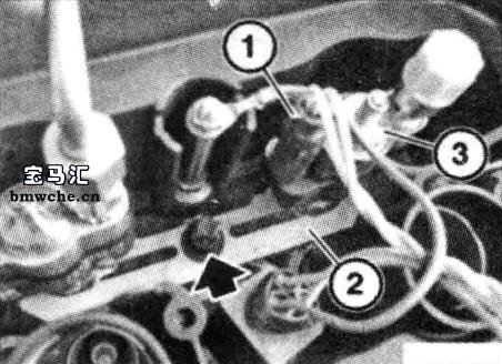

注意:
只略微拧紧螺栓,使压紧装置松着并且必要时尚能转动喷油器,连接接触插头。
提示:
注意压紧装置的正确位颤(如图15所示)。
①压紧装置
图15

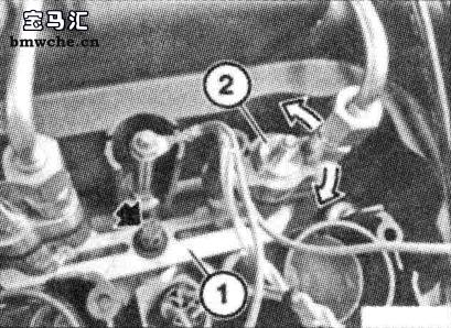

安装高压管路,同时只略微拧紧螺母。
注意:
高压管路只可无张力地安装!为了确保高压管路的无应力安装和防止螺纹损坏,两个螺母必须能够轻松地手工拧上,如果螺母不能轻松手工拧上,必要时必须略微旋转喷油器(如图17所示)。
①高压管路
图17
如有必要,沿箭头方向旋转喷油器(如图18所示),直至高压管路的螺母可轻松手工拧上为止。略微拧紧高压管路的螺母,接着拧紧压紧装置的螺栓。
①压紧装置②喷油嘴
图18

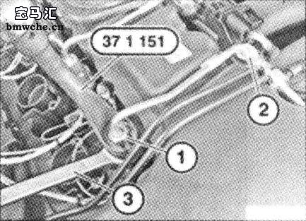

遵守拧紧顺序:
首先拧紧喷油器上的螺母,然后拧紧油轨上的螺母,在拧紧喷油器上的螺母时,用扳手在喷油器的六角段上固定住,用专用工具37 1 151拧紧螺母(如图19所示)。
①喷油器上的螺母 ②油轨上的螺母 ③扳手
图19
