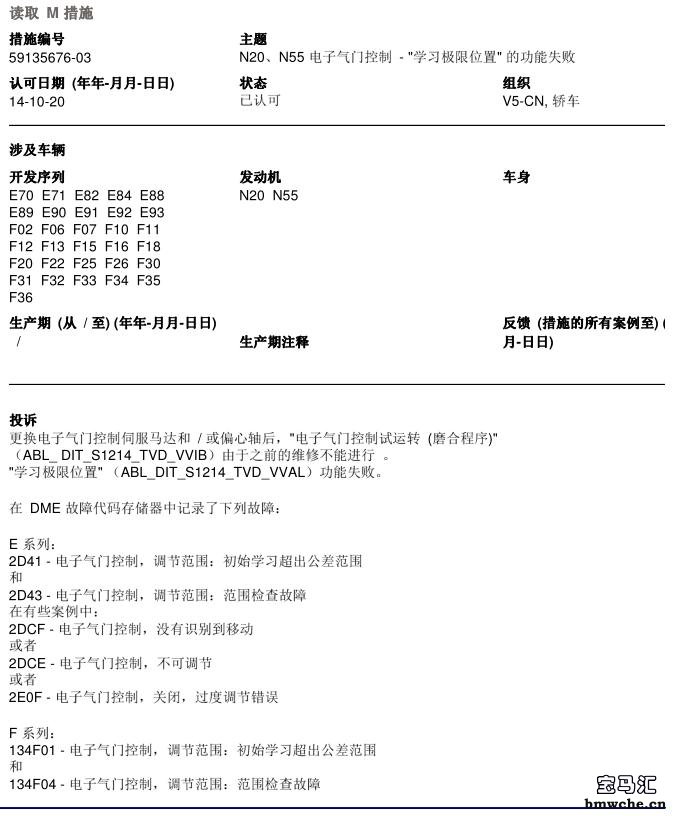

更換电子气门控制伺服马达和/或偏心率由后, "电子气门控制试运转(磨合程序)"(ABL DIT S1214 TVD WIB)由于之前的维修不能进行 。"学习极限位一置" (ABL Dl-T S1214 TVD WAL)功能失败。
在 DME故障代码存储器中记录了下列故障:
E系列:
2D41一电子气门控制,调节范围:初始学习超出公差范围和2D43一电子气门控制,调节范围:范围检査故障
在有些案例中:
在有些案例中:
2DCF一电子气门控制,没有识别到移动或者2DCE一电子气门控制,不可调节或者2EOF一电子气门控制,关闭,过度调节错误
F系列:
134F01 一电子气门控制, 调节范围: 初始学习超出公差范围范围检査故障和134F04 一电子气门控制, 调节范围: 范围检查故障
在有些案例中:
135608 一电子气门控制, 没有识别到移动或者133B04一电子气门控制,不可调节或者133E10一电子气门控制,关闭,过度调节错误
原因
电子气门控制系统不灵活 。
特殊情况下, DME控制单元也可能受损。
