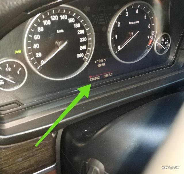

刹车片更换的原因是仪表提示更换,刹车盘更换的原因是磨损比较严重,已经达到了规定的更换厚度!虽然还可以继续使用一段时间,但若是车主在使用过程中忘了更换的话,就会存在很大的安全隐患,只要达到规定的更换程度就更换。来简单了解一下。下图箭头所示,仪表显示的行驶里程已经超过了13万公里,据车主介绍,刹车片曾经换过一次,刹车盘没有换过。正常情况下,换两次刹车片时就需要更换一次刹车盘。

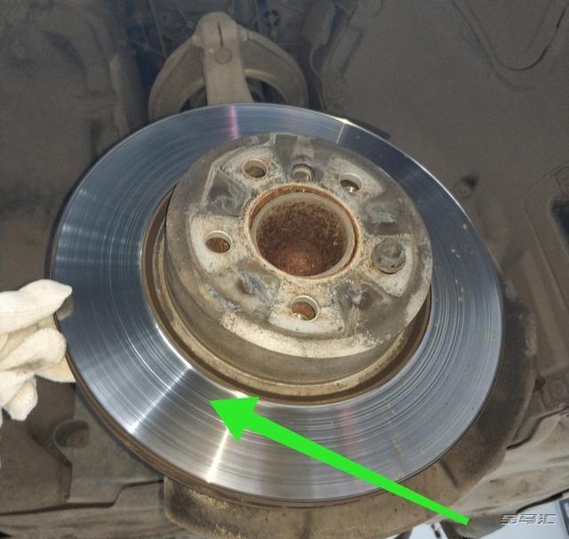

下图所示,这是刹车盘,刹车片以及刹车钳已经被拆下。绿色箭头所示,刹车盘表面磨损出现一道道纹路,师傅说这算是正常磨损,更换的原因是被磨薄了,超过规定的厚度,边上的凸起比较高。

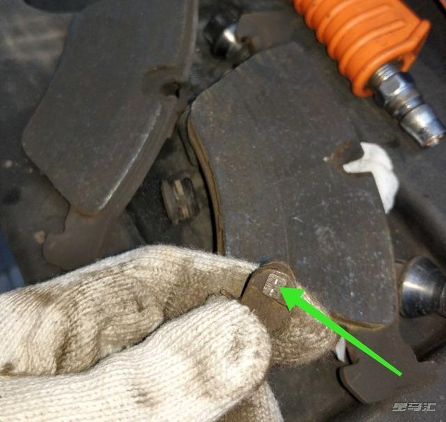

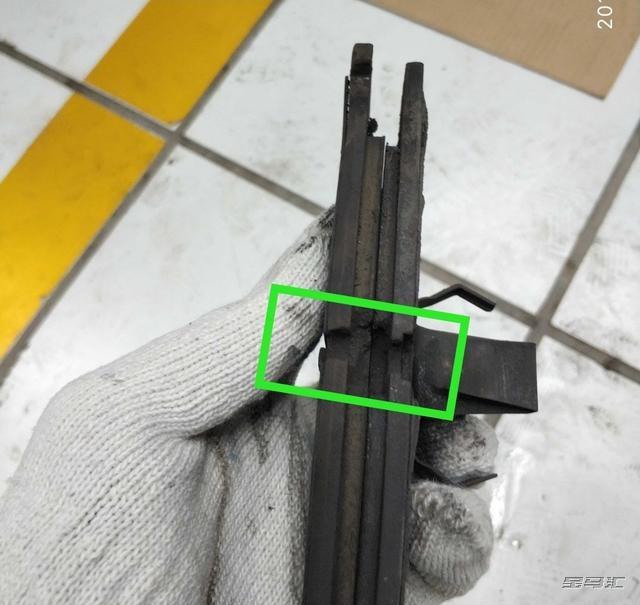

下图所示,这是拆下来的两个刹车片,中间的厚度就是刹车片的实际厚度。可能有些车主会有疑问,刹车片看着还厚,怎么就要被换下呢?师傅表示,这个厚度就是规定的更换厚度,绿色区域是安装刹车报警线的位置,刹车报警线已经被磨破,必须要更换刹车片和刹车报警线。
正说着,师傅拿来了拆下来的旧刹车报警线,如下图箭头所示,可以明显看出报警线的这个位置已经被磨破,内部的线已经断路。

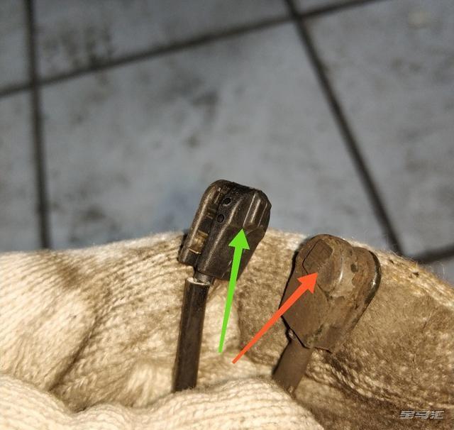

为了看得更直观,我们来看看新旧报警线的对比,如下图绿色箭头所示,这是新报警线,当刹车片磨损到这个位置后,就会把内部的线给磨断,提示车主需要更换刹车报警线。

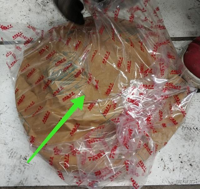

另一个配件,如下图箭头所示,它被包裹地特别严密,还非常重?

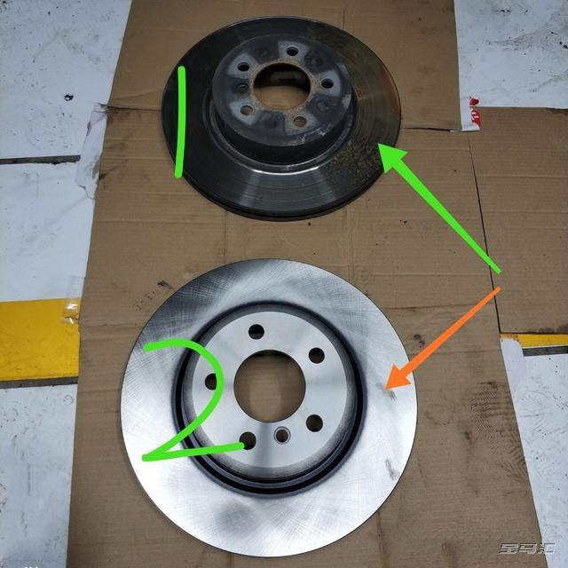

如下图橙色箭头所示,这就是上图中包裹严密的零件,就是刹车盘,由于汽车的刹车盘都是铸铁材质,特别容易生锈,所以新刹车盘的表面都会有一层专用油,防止刹车盘生锈。下图绿色箭头所示,旧刹车盘的表面溅了一点水,半天不到就有这么多锈蚀!

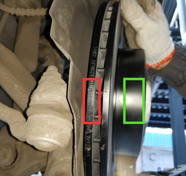

在安装新刹车盘之前,用铁刷子把轴头位置清理干净并涂抹了一些防锈物质,下图所示,新刹车盘已经被安装好。刹车盘上面一般都标注有规定更换的厚度,大部分都是在绿色区域所示的位置,擦干净就可以看出来。由于这个刹车盘是品牌件,它的更换厚度在下图红色区域的位置,22.4毫米就该换。

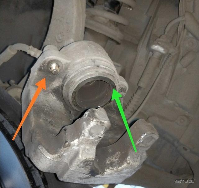

刹车盘安装之后,接下来就该是刹车钳和刹车片了。在安装刹车片之前,需要让下图绿色箭头所示的刹车分泵活塞回位,用专用工具挤压就可以。

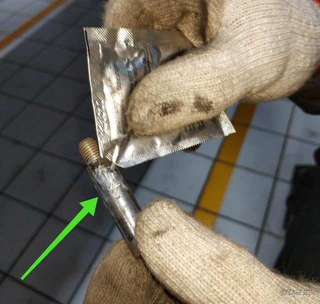

尤其要注意的是橙色箭头所示的分泵活塞销,它把刹车分泵紧固在刹车钳上之后,我们踩刹车时,刹车分泵会在这个分泵销上移动,若是分泵销锈死的话,分泵活塞的正常活动就会受限,容易导致刹车偏磨等问题。

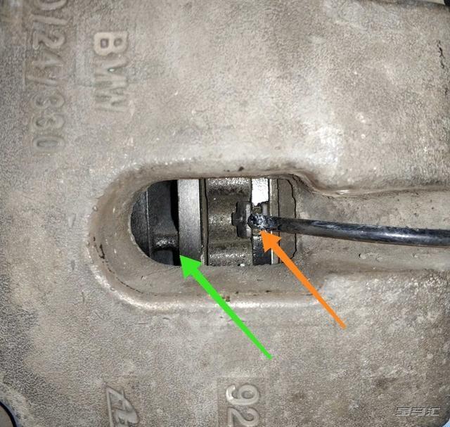

既然分泵销这么重要,该怎么养护它呢?只需要把它取下,然后进行清洗润滑就可以。如下图箭头所示,正在用专用润滑油来润滑活塞销。

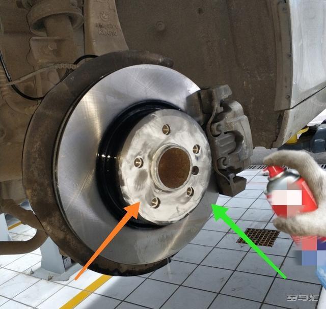

当把刹车片和刹车盘都给安装好之后,还需要对新刹车盘进行处理,也就是把新盘表面的油污等都给清洗干净,如下图绿色箭头所示,用清洗剂清洗刹车盘表面,还需要对内侧进行清洗。橙色箭头所示,刹车盘与轮圈结合位置已经被涂抹了一层防锈的物质。
