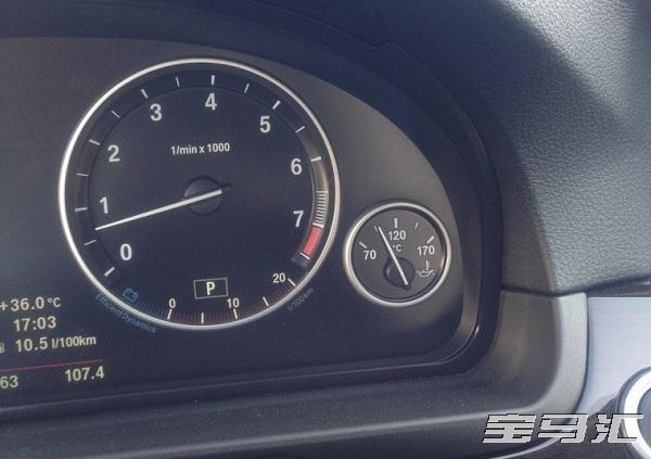

机油温度是宝马车主比较关心的一个问题,因为机油温度大体上代表了发动机的工作温度,也就间接反映了发动机的工作状态。 ...
下面给出一个很直观的数据:
完美的工作温度:90-100℃
次完美工作温度:80-90℃、100-110℃
不完美工作温度:70-80℃、110-120℃
不建议继续行驶的温度:>120℃
温度太低,不利于燃烧,从而影响动力;温度太高,对发动机各部件,特别是油封、垫子又是很大考验。所以平时我们用车最好能把机油温度控制在90-100℃之间,偶尔100-110℃也没关系。某天来个激烈驾驶,温度达到120℃,但是过一会恢复平常驾驶温度又会降回去,这也是没问题的。
但是,如果经常性的随便驾驶一会车子,机油温度就达到110℃以上,甚至120℃以上,那么我们就得具体检查下面几个方面:
1、怀疑所加机油是否合适、质量是否合格;
2、检查机油量是否足够,机油是否变质或杂质太多;
3、水箱是否漏了、防冻液是否少了;
4、电子扇是不是工作不正常;
5、节温器是不是工作正常;
6、防冻液是不是流通不畅;
7、水温传感器是不是损坏、误报;
8、活塞环密封是不是密封良好;
9、散热器是否堵塞;
10、中网格栅是否脏污、堵塞;
小贴士:为什么我开车的时候机油温度表总是在上下波动?
答:因为机油温度表所指示的温度是当前发动机的机油温度,是动态的,不用担心是异常情况。
