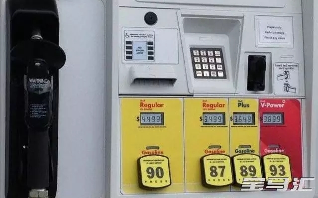

我们首先了解辛烷值
了解汽油的优点和缺点,你必须先了解什么是优质的汽油。大多数常规汽油都具有87号的辛烷值。最高标号汽油具有更高的辛烷值,大多数州都有93号的汽油,但在加利福尼亚州大都是91号汽油。
辛烷值评级源自燃料的稳定性,低辛烷值燃料在低于高辛烷值燃料的压力下燃烧,这使得高辛烷值燃料更好地为发动机在燃烧周期创造更高的气缸压力,所以我们称之为“高压缩比发动机”的原因,虽然一些宝马发动机确实是非常高的压缩比,而不是所有的都这样。
