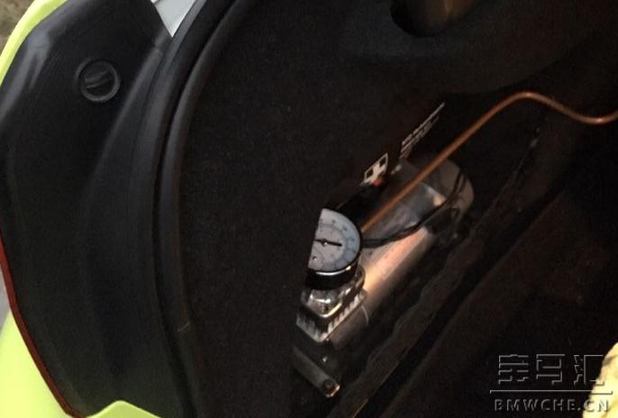

1、首先开启后备箱。这个位置。
1、首先开启后备箱。这个位置。

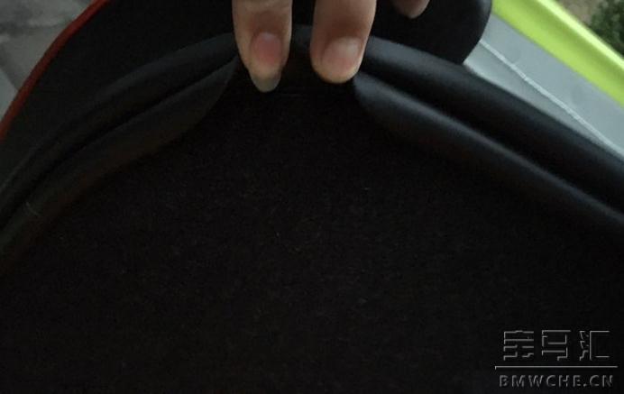

2、把橡胶条用手扒开。

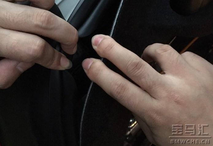

3、把内饰隔板扒开。

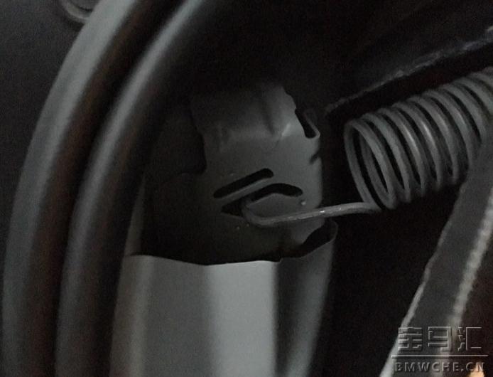

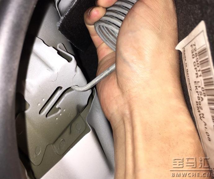

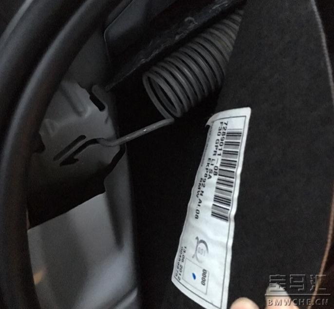

4、会看到开启拉力弹簧。

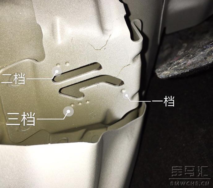

5、三个力度档位。
6、新车一档正常的位置,如果弹出的力度小,调整为二档。

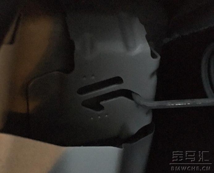

7、拉出弹簧。
8、这是调解到三档的位置。
9、很简单,右边也是一样重复上面的步骤,然后把板和橡胶条扣回去就行了。
