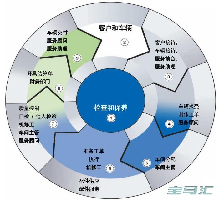

自买了宝马,少不了和宝马4S打交道,尤其爱车的保养维护打交道更多,作为宝马车主,更得了解宝马保养维护的工作流程是什么,由于每个汽车品牌的保养流程不一样,作为豪华汽车的宝马到底是怎么个流程,下面详细给你说明,先看一个图:
工作流程:检查和保养
1、客户汽车销售和服务中心的工作核心在于客户。
车主将车辆交由 BMW 售后服务部门进行检查、保养或维修时,希望能够得到以下服务:
• 专业意见
• 按照专业方式完成工单使用 BMW 原厂的配件、材料
• 价格透明
• 质量有保障
• 遵守约定日期
2、客户接待在洁净且布局清晰的客户区域营造舒适友好的氛围可为客户带来愉快的汽车销售和服务中心到访经历。 除新车展示外,还能为客户提供附件和生活精品。通过所有员工的专业技能、亲和力、坦率、诚实以及 相互之间的顺利合作可使客户满意变为客户热忱。

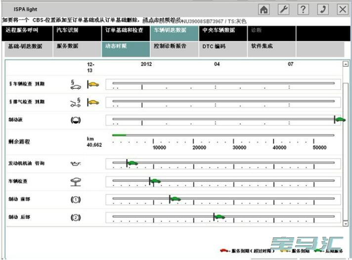

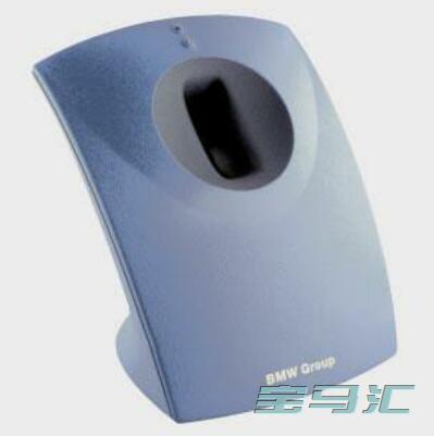

钥匙读取器 KeyReader
服务顾问将钥匙插入读取器,通过钥匙读取器配套使用的 ISPA 软件可以自动解释、显示钥匙内存储的车 辆数据,并将数据转发到建立任务中。钥匙读取器简化和加速了接车服务。
钥匙读取器 KeyReader 读出的 CBS 数据

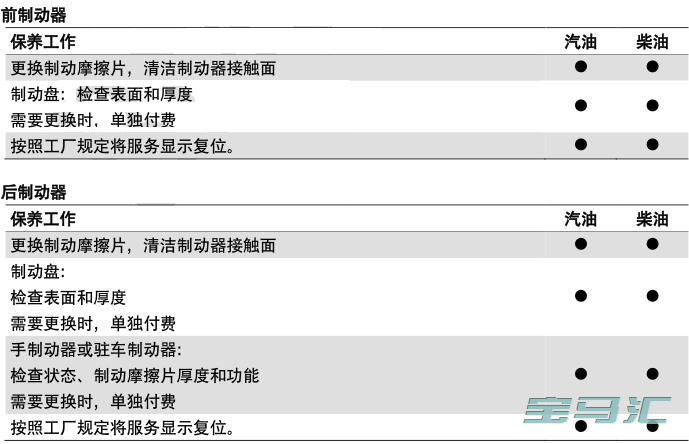

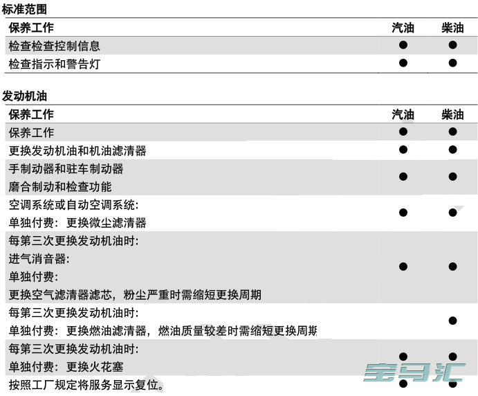

进行检查和保养是为了保持车辆的功能和运行性能。“检查”主要指的是进行现场直观检查和检查车辆现 状,而“保养”则是采取措施保持功能和运行性能。
在保养和检查过程中对各个部件、功能单元和系统的状态及功能进行检查。 特别要检查磨损程度、密封性和液位,必要时还要恢复规定状态。 除保持运行性能和功能外,进行保养和检查还有助于车辆保养。
如果检查车辆时发现部件和系统单元出现的故障或损坏会影响车辆运行安全性而且超出常规保养工作范 围,应与客户协商采取相应维修措施。
标准保养工作范围概览
客户可在随车附带的保养手册中查阅到 BMW 车辆定期保养的工作范围。下表举例展示了保养手册的保养概览。

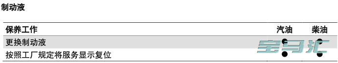

正确和完整记录定期检查和保养情况是客户向 BMW AG 提出保修请求的前提条件。 转售车辆时,该文件可为进行过的工作提供证明并有助于提高车辆价值。 车辆保养证明首先记录首次向客户运送和交付新车前的交车检查情况。 随后记录之后每次按照工厂规定进行检查和保养的情况。 在此可详细记录按照保养手册规定进行的保养工作。 因此
• 更换发动机油
• 更换前后制动器
• 更换火花塞
• 进行车辆检查
• 更换制动液
• 更换空气滤清器滤芯
• 更换燃油滤清器
均可单独记录。
