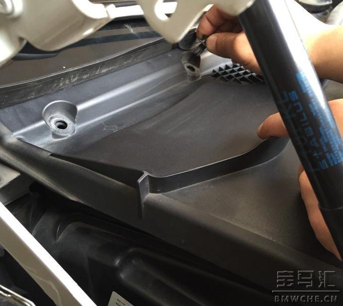

表面有三颗小卡扣,先拆除它们。
方法如下:
表面有三颗小卡扣,先拆除它们。

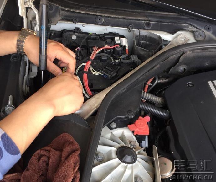

把密封条拔出后方便拿上盖板。

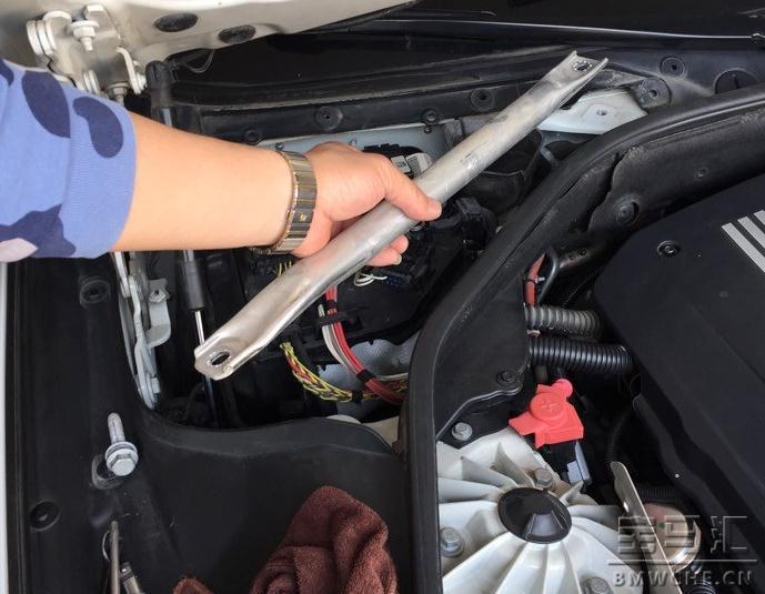

使用16号的套筒或者扳手将螺丝拆除,一个两颗螺丝。

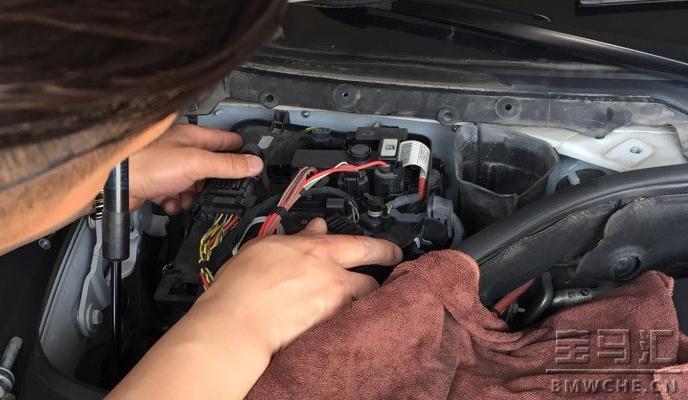

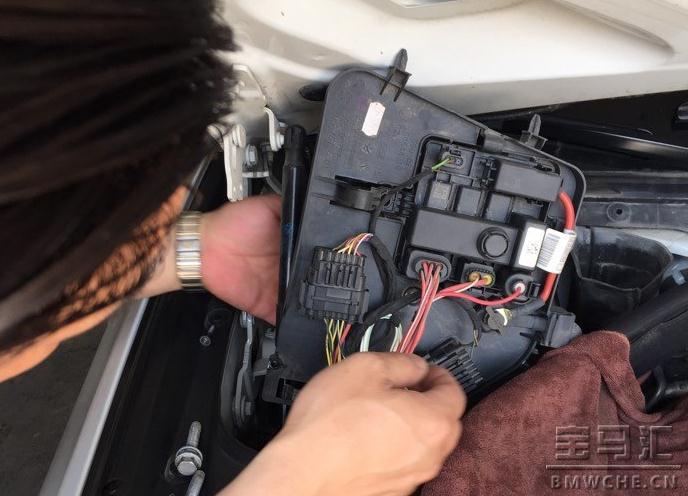

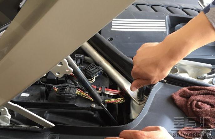

把线束从卡扣里面移出。

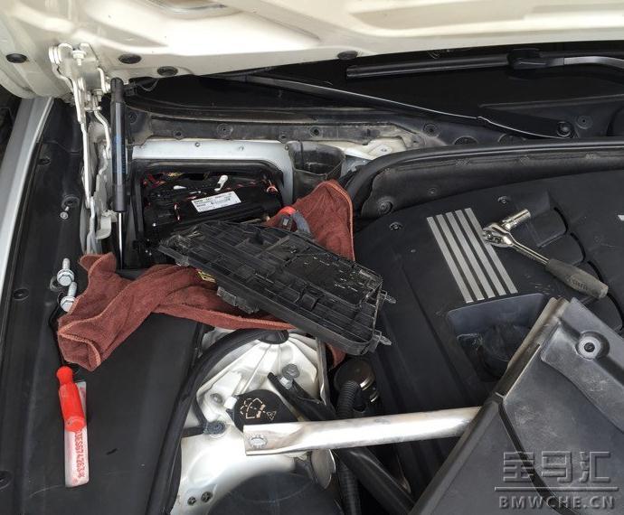

整个电器盖板上有一颗花键螺丝,拧掉以后盖板上还有其余卡扣。

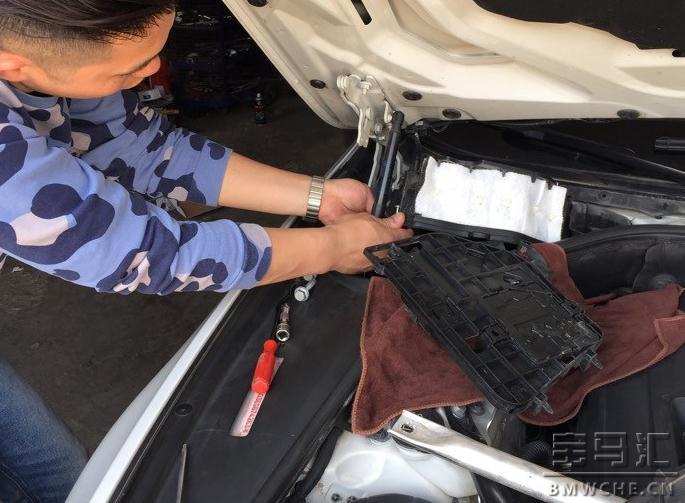

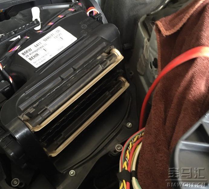

电器盖板取出后的照片,注意,为了安全最好放一块毛巾在电器盖板下方。

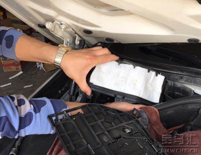

开始拆鼓风机外壳,一共4颗花键螺丝,全部拧松就可以,不需要取出螺丝的。

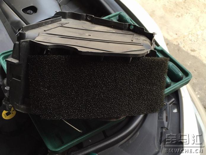

5系鼓风机进空气的进风口,只有一块类似海绵的东西,也叫粗滤。
现在就可以看到鼓风机了,顺便清理一下尘土。

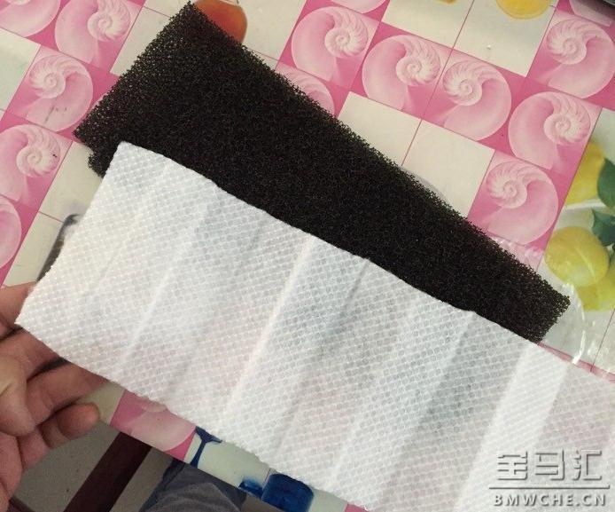

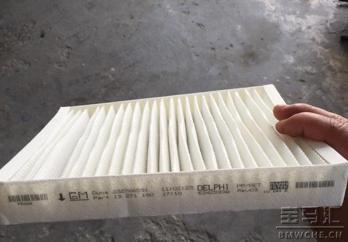

找一个空调滤网,最好不要用活性炭的。宝马汇在此多说一句,去掉原厂的粗滤,用“生化棉”感觉效果更好,生化棉可以去当地的渔具店购买,2元能买一大块,能多用几次了,注意买别太密的,不然影响空调的进风量。
量好尺寸后进行修剪,注意粗滤有两头缺脚的是位置向上,错了就会不服帖,容易进尘土。

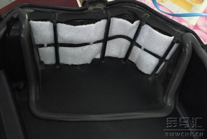

原车也用扎带固定,我们也需要国定的,为了更好的国定。
内侧效果

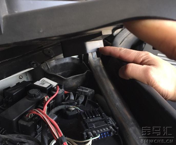

安装结束时的关键,手指指向的东西,一定要对,排水用的。
