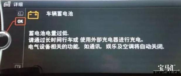

宝马F底盘车型发动机系统里面有一个蓄电池管理功能。如果蓄电池状态监控识别到一个蓄电池已严重老化或损坏,则将在发动机控制单元中保存一个故障代码。 ...
宝马F底盘车型发动机系统里面有一个蓄电池管理功能。如果蓄电池状态监控识别到一个蓄电池已严重老化或损坏,则将在发动机控制单元中保存一个故障代码,在更换蓄电池并“记录电池更换”后,才可以删除此故障代码。以下是实测真实图片:

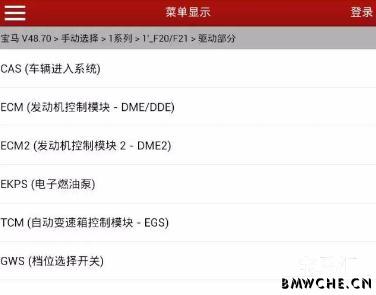

1、选择:手动选择 -> 车系-> 底盘 -> 驱动部分,进入ECM(发动机控制模块 – DME/DDE)

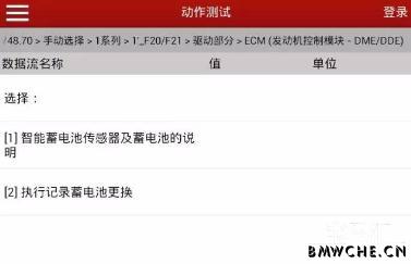

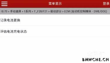

2、选择:特殊功能 -> 蓄电池-> 记录电池更换
3、选择 [2] 执行记录蓄电池更换

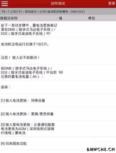

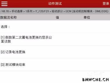

4、选择 [2] 记录电池更换

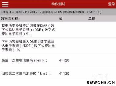

5、若更换同类型同容量电池,则选择[1]记录电池更换:同等容量
按[确定]后,等待20秒。记录成功,则提示:
6、若更换不同容量电池,则选择[2]记录电池更换:更高/更低容量;
若更换不同型号电池,则选择[3]记录蓄电池更换:从普通铅酸蓄电池更换为AGM蓄电池;
注意:更换不同容量或不同型号电池后,成功记录电池更换后,需要对其进行编程。F底盘蓄电池编程(改装)暂不支持。

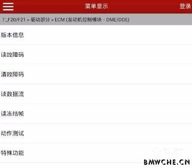

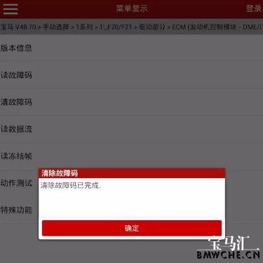

7、记录成功后,进行清故障码

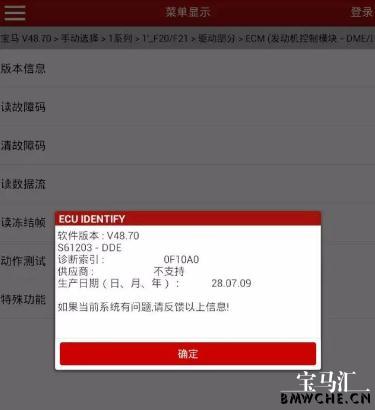

8、若故障记录无法清除或无法记录电池更换功能,则反馈该ECM(发动机控制模块– DME/DDE)的版本信息,如下:
