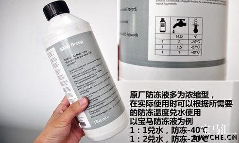

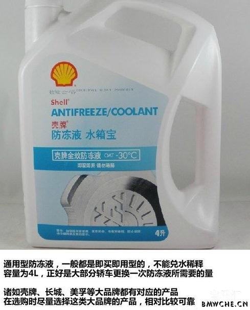

目前市面上的防冻液大致有两类,一类为浓缩液,需要兑水使用。第二类,为“即买即用”型,防冻液在使用时无需兑水。此外,整车厂商还会推出原厂指定品牌防冻液,这类防冻液一般多为浓缩型,需兑水使用。而市面上销售的大部分“通用型”防冻液则多为“即买即用”型,购买是尽量选择大品牌的产品就行了。诸如壳牌、嘉实多和长城等均有对应的产品。

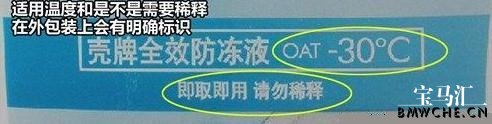

对于车主来说最需要注意的就是包装上冰点标识。如图所示,这瓶壳牌防冻液的冰点为零下30℃。如何选择防冻液的冰点?建议还是参考您实际居住地的冬季最低气温,然后再下降10-15摄氏度为宜。当然如果是南方车主,在冬季有驾车去北方的需求,那么在选择防冻液时需根据当地的天气情况而定。一般情况下,选择适用于-30-40℃的防冻液就没问题。
防冻液的价格大多都不贵,其中“通用型”的防冻液主流品牌产品价格基本都在40-60元一桶,容量为4升(一般轿车水箱容积差不多也是4L)。原厂浓缩型防冻液的价格可能会稍贵一些,一般在80元一瓶左右,容量为1.5L左右。在更换防冻液时需按比例添加,一般情况下为防冻液比水按照1:1或者1:2的比例即可。

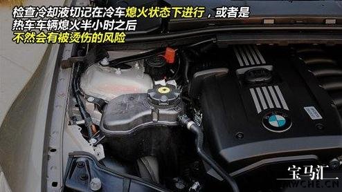

在更换防冻液的时候,第一步也是最重要的就是要等车辆冷却,切勿在发动机处于高温的状态下更换防冻液。一来会有烫伤的风险,二来在"热车"时放掉防冻液也会影响到车辆的降温。

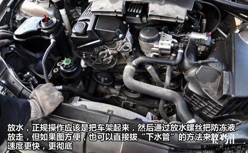

一般刚行驶过的热车在熄火后半小时,水温就会明显下降,此时就可以开展更换防冻液的工作了。第一步:放水,放水的方法有很多种,比较规范的操作是将车顶起,拧开底部的放水螺丝,让防冻液从这个放水螺丝孔中排出。使用这个方法有一定的硬件要求,就是需要一个车辆举升机,还有一个缺点就是用放水螺丝放防冻液的话速度也会比较慢。
还有一种不是很规范,但很实用且被绝大部分修理厂(非4S店)所采用的办法就是直接拔“下水管”,这样操作的好处就是放水比较快而且不需要台架将车辆顶起来。同时维修厂的工作人员说这样放水会比用放水螺丝更快、彻底。(关于更彻底这一说,我们并没有进行证实)

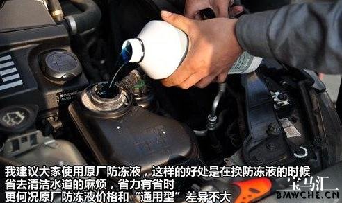

但不管用哪种方式放水,都不可能将车内全部防冻液放干净,在发动机水套、冷凝器等地方依旧会残留不少防冻液。因此建议大家在换防冻液时,尽量选择原厂指定的防冻液,一定要避免不同品牌、型号的防冻液混用的情况发生。
当然如果您不愿意使用原厂防冻液,决定更换防冻液的品牌,在防冻液完全放完之后还需进行冷却系统的冲洗。冲洗的方法是用一根橡胶软管插入储液罐并源源不断的注入清水,同时放水口保持开启让清水从底部顺畅的流出,在冲洗的过程中还需短暂发动车辆大约3-5分钟,并打开暖风,必须让清水循环起来。这样做的目的是使得车内的旧防冻液能全部流出。如何判断冷却系统是完成冲洗?你可以从底部流出的水的颜色来判断,混杂了旧防冻液的水颜色应该为淡粉丝或者淡蓝色,如果流出的水变成了无色清水,这就说明你的冲洗工作完成了。

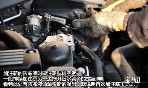

加注新的防冻液时,可以直接向储液罐中倒入大约3.5L左右(视车型而定)的防冻液,液面高度到达上限MAX位置后停止加注。此时拧下“上水管”旁的放水螺丝,并继续开始加注防冻液,看到防冻液从该放水螺丝中源源不断的涌出且不夹杂气泡后再将放水螺丝拧紧,至此第一次加注防冻液并放空气的工作就基本完成了。

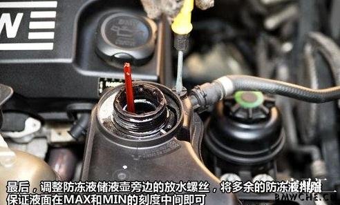

之后启动车辆,怠速运动3-5分钟让车辆进入正常工作温度,并且使新换上的的防冻液能在车内水道中充分循环,之后再关闭发动机,打开储液罐会发现液面高度有所将低,这时只需要再添加适量的防冻液使其液面保持在MAX和MIN之间即可。

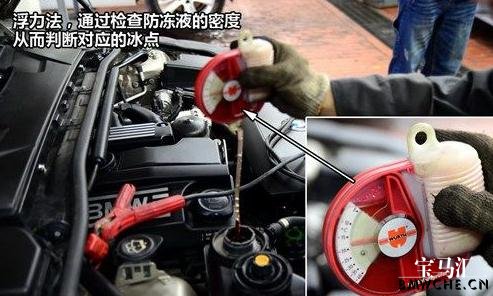

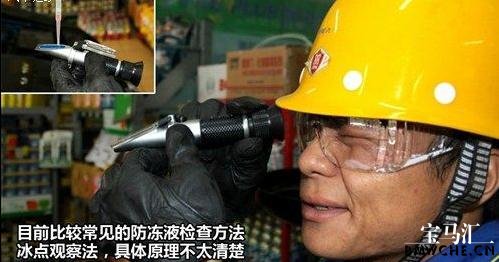

第二种状态就是检查防冻液的冰点,这就需要借助专用仪器设备了,一般车主无法自己动手,最好还是去正规修理厂进行。检查防冻液冰点的方法基本有两种,其一是测试密度,用一个专用工具插入防冻液储液壶中,根据密度的不同从而判别防冻液的冰点。另一种方法则是“冰点观察法”,至于这个方法是什么原理,我不太清楚。有劳懂行的网友在回复中给我们普及一下相关知识。至于冰点的检查,我觉得没有必要很勤,一般车辆每5000-10000公里保养一次的时候顺便检查一下就行。但如果是2年以上没有更好过防冻液,或者由于种种原因自行加过水的车主,就需要注意了,在入冬之季最好找时间去检查一下。
