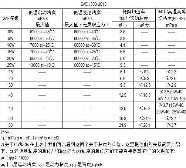

通过对SAE认证的研究,我们可以得出,30和40只是100℃下机油的运动粘度,跟外界的环境温度是没有任何关系的,详见下表。
同样的,我们也可以从上表解读出机油在低温环境下对发动机尤其是刚启动时的含义。

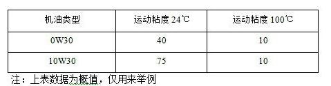

首先,我们需要确定的是,90%的发动机磨损发生在启动瞬间。任何一款机油在发动机冷启动时,对于发动机的润滑都是过粘的。同样是两款30的机油,0W30和10W30,他们在发动机正常工作温度(100℃)下,粘度均为10cSt。不同于24℃,也就是你早晨发动汽车时。
现在你就能发现,冷启动时最接近发动机最佳粘度(10cSt)的机油是0W30。但对于发动机正常运行温度下的粘度,他还是太粘了。要记住大多是90%的发动机磨损发生在启动瞬间,那时机油太粘稠不能达到最佳润滑,也就是不流动不能产生润滑。大多数过于粘稠的机油在启动时实际上通过旁支泄压阀又流回到油底壳而不能进入发动机主油到。当你踩下油门踏板是,上述情况发生的更为明显。

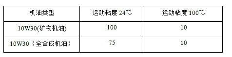

全合成机油在低温状态下具有更好的流动性。同样是两款标号为10W-30的全合成机油,它们在正常发动机工作温度(100℃)有这相同的粘度10cSt。在24℃时,全合成机油不像矿物油那样粘稠,在0℃是表现的更为明显。
全合成的机油从发动机熄火以后就会比矿物油随温度降低而变稠的趋势慢,所以冷启动时就显得容易了,而且更利于建立油压。这也许就是全合成机油好于矿物油最突出的地方了。

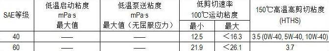

这是一款为高性能车在更高温度、更高压力下设计的机油,比如M3下赛道。
它更多的是考量在发动机工况温度接近150℃时,机油的润滑性能以及表面油膜的覆盖强度既HTHS值。
而在日常使用中,发动机的工况很难超过100℃,那么此时的粘度相对标号0W40的机油来说,粘度大的多。这也在无形之中增加了磨损,尤其在冷启动时。
此处可以参见第一章节SAE J300标准中的数据,在100℃是60比40的粘度高出将近一倍。

在ACAE A3/B3或A3/B4标准中,我们只需要关注的是HTHS≥3.5,那么我们有理由相信,只要是有BMW LL01认证的机油,不管是SAE 0W30或者5W40,它的HTHS值都是≥3.5,而且会随着标号值的上升而增大。具体数据可以参加第一章节中SAEJ300表格。
