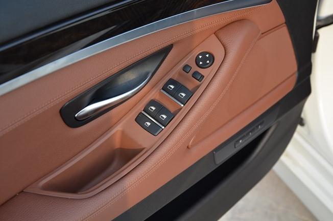

初始化设置可以通过各个车门的操作开关或通过驾驶员侧车门上的车窗升降机开关组进行。此外,初始化设置还可以通过服务功能“车窗升降机初始化设置”进行。

5、利用操作开关进行初始化
将相应车门的车窗完全打开,将操作开关完全按到底(自动运行开关位置)超过15s并保持按住至少20s。当自动运行不能再用于车窗关闭功能时,说明已成功进行了标准化。
