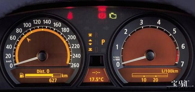

E65系列的仪表具有“动态”监测功能,通过CAN-BUS线将各监测元件的信号经过仪表电脑处理后,由仪表LCD显示屏以所选用的文字显示各种信息。语言文字的显示可由用户通过仪表按钮进入测试功能进行选择设定,目前已有中文文字显示。该仪表只有一个按钮,位于仪表的左上方,液晶显示屏分三个区:左上区,右上区和LCD中央显示区。左上区可显示仪表归零主菜单和仪表测试功能主菜单。右上区显示主菜单的具体测试项目和内容,如车身VIN码,平均油耗,保养归零具体项目等。LCD液晶中央显示区显示各项动态监测信息,如灯光、油位、刹车、引擎、A/T、SRS、ABS、CAS车辆进入系统等全车系统目前功能状态故障信息。

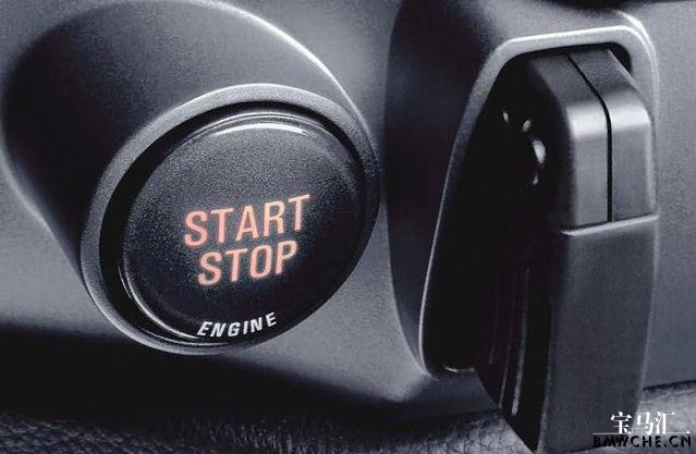

IG ON(插入点火钥匙,按下点火钥匙座左过的“START/STOP”键),
按下仪表左上方的归零按钮,约8秒后松开,此时仪表左上区液晶显示屏幕会显示如下:
RETURN 回退
BR.FLUID 8MTHS 刹车油
ENG.OIL 30TKM 引擎机油 3万公里
FR.BRAKE 40TKM 前刹车片4万公里
R.BRAKE 40TKM 后刹车片4 万公里
VEH.CHLK 50TKM 车身检查5万公里
MICROFIL 60TKM
SPKPLUGS 60TKM 火花塞 6万公里
COOLANT 32MTHS 冷却液
(注:当超过所规定的公里数或日期时,LCD中央显示区会显示保养信息,且进行仪表归零时,归零主菜单会显示“!”提醒字样。如前刹车片更换时间超过或未作归零时,会显示“Fr.brake 40Tkm !”)

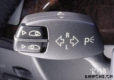

按一下并松开该归零按钮(也可通过按下转向灯开关上的BC两个按钮),选择“ENG.OIL 30TKM”该引擎机油归零项目后,再保持按住归零按钮,直到仪表右上区显示屏幕上会显示如下:
RETURN
RESET ENGINE OIL ?
此时按一下归零按钮选择“RESET ENGINE OIL?”,并再次保持按住该归零按钮直到屏幕显示“ENGINE OIL RESET OK”后,机油保养灯归零程序完成。当再次起动时,仪表会瞬间显示“售后服务 30000km”。

首先按下仪表左上方的归零按钮,将点火钥匙插入点火锁内,按下“START/STOP”按钮几秒后(KEY ON),仪表左上区屏幕会显示器如下21组测试菜单:

按一下归零按钮1秒(或按下转向灯开关上的BC两个按钮),
