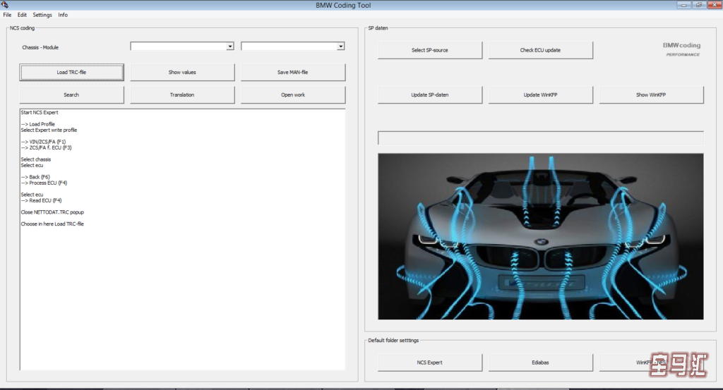

BMW编码工具是在您安装BMW工具包时安装的。您可以在桌面上找到快捷方式。

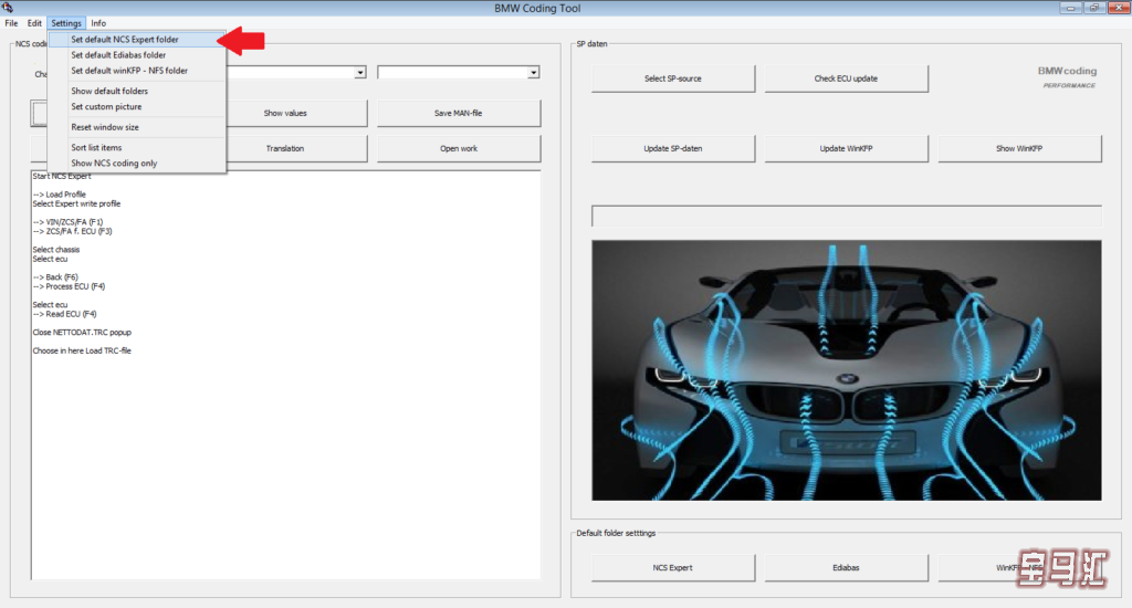

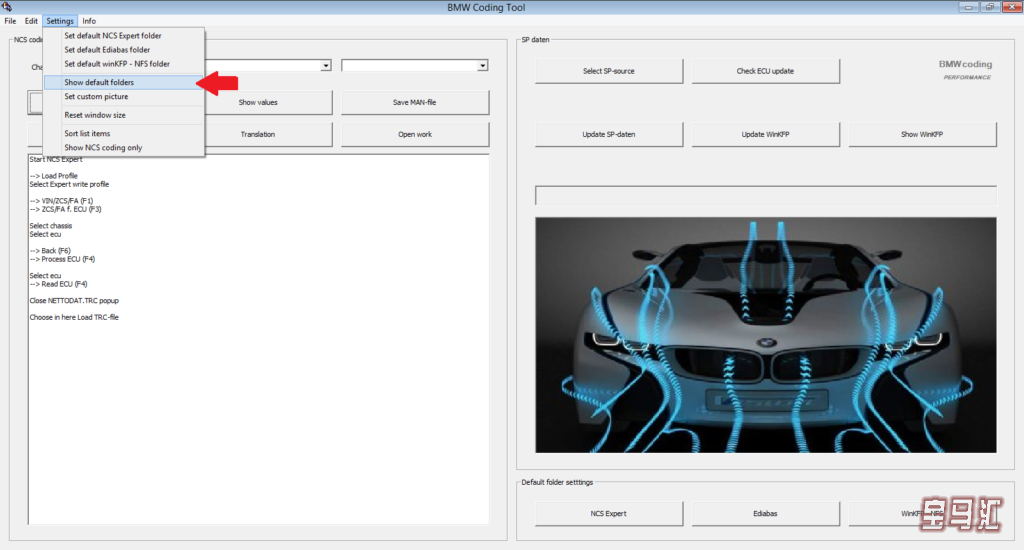

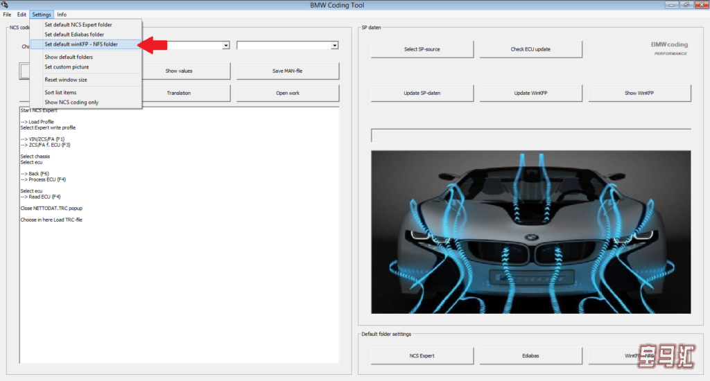

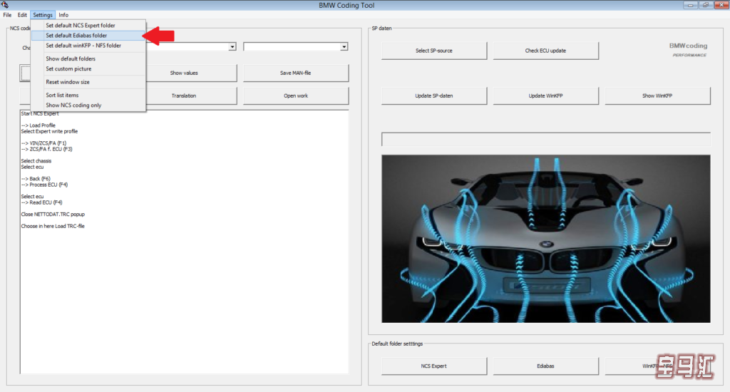

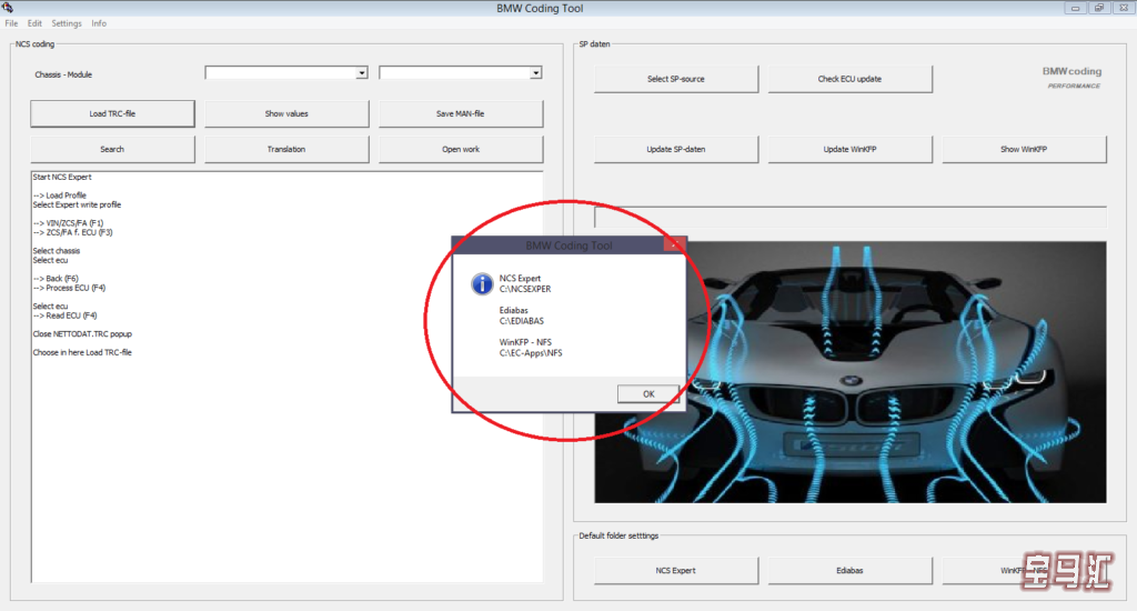

1、我们需要为NCSExpert、WinKFP和ediabas设置默认文件夹。请参阅截图。
设置默认NCS专家文件夹
设置默认Ediabas文件夹
设置defualt winkfp-nfs文件夹
Shw默认文件夹

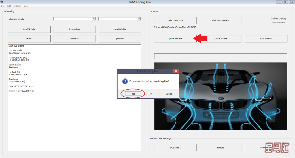

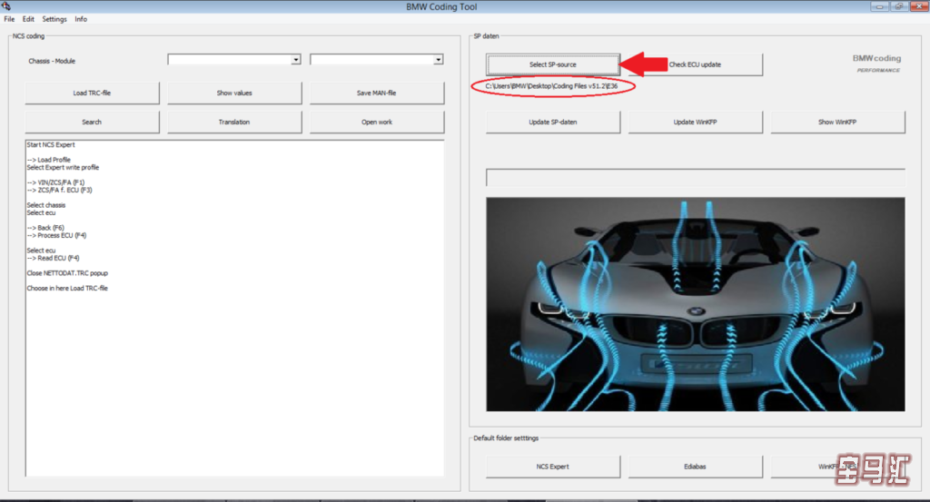

2、设置好所有文件夹后,我们现在就可以继续更新我们的spdatens了。通过选择“select sp-source”按钮,然后选择带有新spdaten的文件夹来完成此操作。我总是喜欢从最早的型号开始,那就是E36。

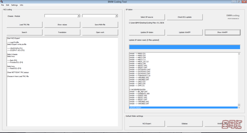

3、现在我们已经设置了SPDaten路径,我们现在可以选择“更新sp-daten”按钮。
仅从以下位置复制所有较新的文件:
…sp-daten-exxecu->…ediabasecu
…sp-daten-exxsgdat->…ec-apps fssgdat
…sp-daten-exxsgdat->… csexpersgdat
…sp-daten-exxdaten->… csexperdatenexx
同时更新… csexperdaten中的文件
您会注意到,被替换的文件将显示update->**.**,而不需要更新的文件将显示remality->**.**
在我的情况下,如下面的图像所示,所有将显示保留,因为我已经更新了它们。

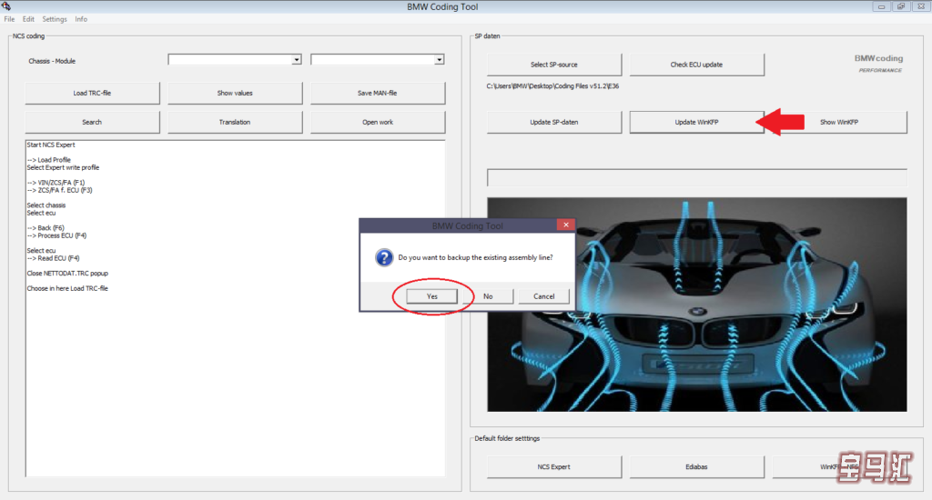

4、现在对winkfp重复相同的步骤…
选择“更新Winkfp”按钮,所有文件夹将从以下位置复制和替换:
…sp-daten-exxdata->…ec-appsNFSdata还更新了…ec-apps fsdatagdaten中的sgidc.as2以调整“长行”
所有文件夹的备份保存为…NAME_DATE_TIME
