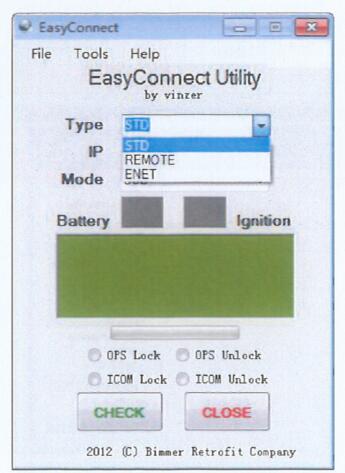

这篇文章将向你展示如何使用 EasyConnect 软件为BMW Rheingold ISTA配置诊断端口。
如果您的接口是 OBD 电缆配置如下
模式:OBD
如果您的接口是 OBD 电缆配置如下
模式:OBD

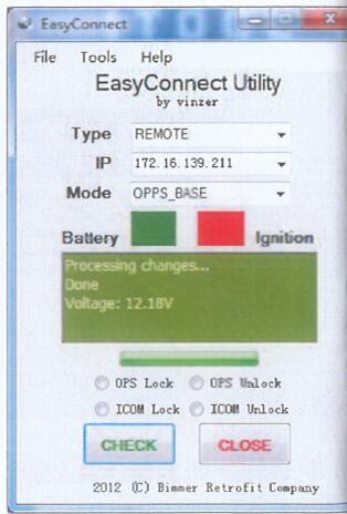

如果您使用 ICOM 接口,请配置如下:
类型:远程
从 iTool Radar 设置的 IP 地址
模式:OPPS BASE
配置完成后,点击“检查”按钮
如果显示如下图所示的电压值,则表示端口配置成功。
