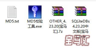

数据库里面的SQLiteDBs文件是诊断文件和语言包,OTHER是瑞金的基础框架界面文件,如下图的中文数据库文件:

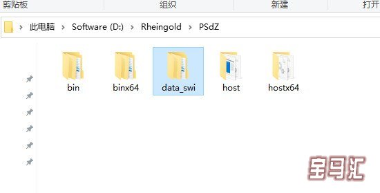

首先解压缩文件到瑞金文价夹,重点:不是直接解压缩到PSdZ文件夹中!而是新建一个data_swi文件夹,再解压缩进去,不然会提示没有编程文件,因为你放错地方了。

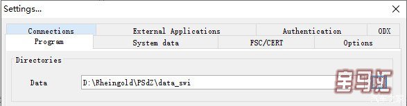

然后在ESYS里面选择Options-settings-program-data-...,然后指向你的瑞金X盘:RheingoldPSd Zdata_swi文件夹只要到data_swi即可。
▲只要到data_swi即可,这样就可以共享PSd Z数据文件了

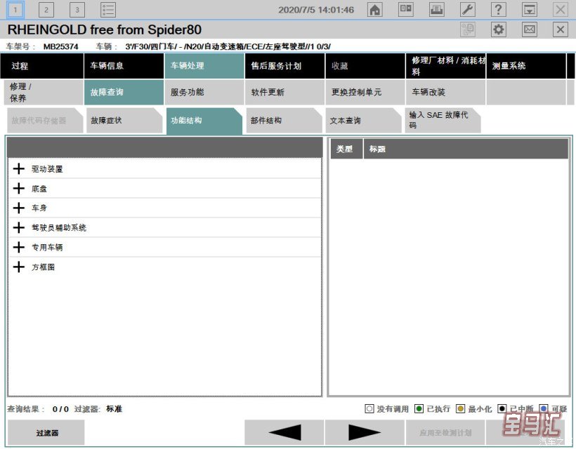

瑞金的连接和诊断:

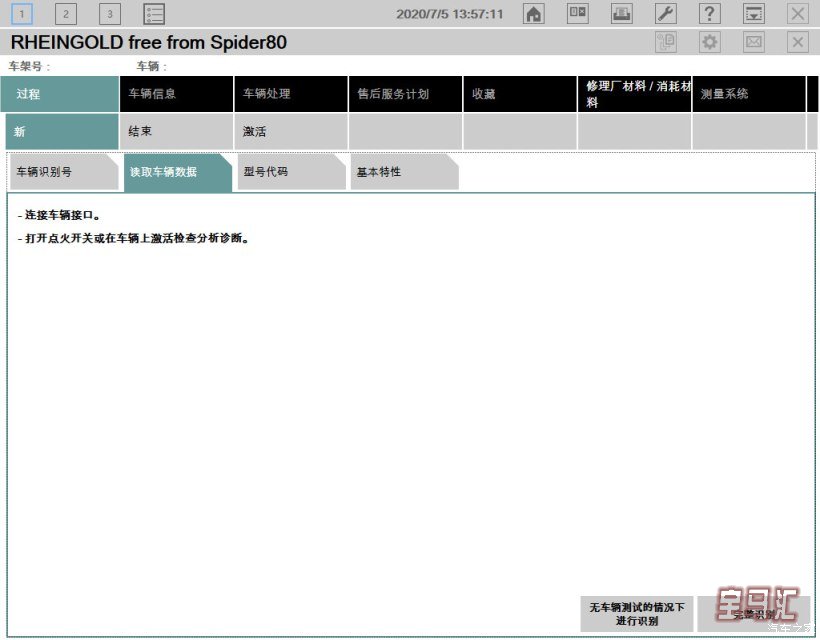

用ENET链接车子OBD接口(驾驶室左下方) , 另一端链接电脑网线接口, 打开瑞金, 点击新, 点击读取车辆数据,点击完整识别。

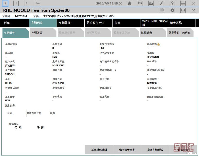

等自动识别和读取后你的车子细节;故障码;还有控制单元;控制单元树都可以看到,可以进行每一项的独立操作,清码,调用控制单元等等。
▲控制单元选项卡是灰色因为我没连接车辆,连接后都是黑色可以选择的。
故障代码存储器灰色是因为没有连接车辆
至此瑞金的介绍就结束了,都是中文,很简单自己去研究就是了,可以在控制单元列表里面调用每个控制器的数据,例如轮速传感器,高度传感器,转向角等等。

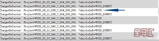

数据都弄好以后(前文的PSdZ数据) 点击左上角的电缆线图标,两个箭头那个,然后选择车型。

根据宝马汇论坛一篇文章的说明:https://bbs.bmwche.cn/thread-406-1-1.html
F001(F0x,RR4,RR5,RR6)
F010(F06,F1x)
F020(F2x,F3x,F80,F82,F83,F87)
F025(F15,F16,F25,F26,F85,F86)
F056(F39,F4x,F5x,F6x)
S15A(G01,G02,G08,G1x,G3x,RR1x,RR31,F90)
I001(I01,I12,I15)
S15C(G38)
S18A(G05,G07,G14,G15,G20,G29)
括号里面的是你的车辆的底盘代码, 括号前面的是进入esys编程刷隐藏需要选择的。
有4个选项卡,选择哪个,看结尾不带字母的,例如我的F30选这个F020,没有这个表示你数据错了。

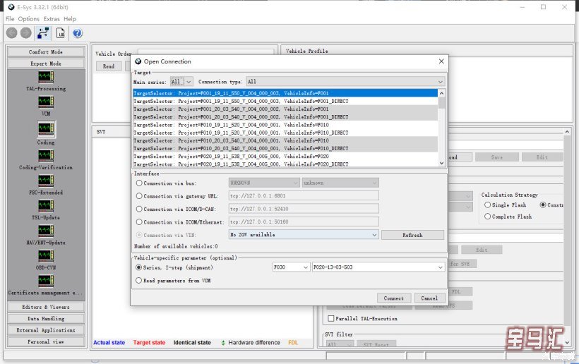

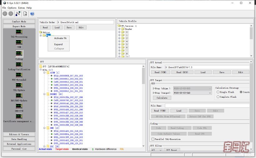

ENET连接在下面Interface选项卡选择connection via VIN,然后connect。然后会弹出窗口点OK就行。
再点击read读取VO右键FA点击Activate FA激活。
▲激活了FA后面会变绿色
然后在右边的选项里读取本车的ECU,点击Read ECU,至此不要动,全部保存Save!!!很重要,万一搞错了还可以code回来,切记保存。保存文件名字一定要有特征, 自己能记住。

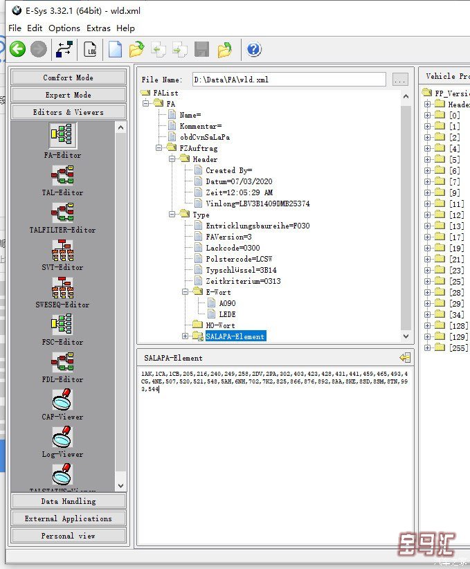

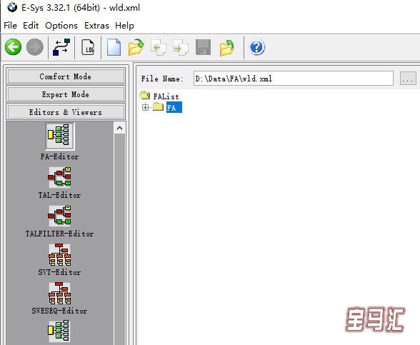

选择Editors&选项卡, 选择FA-Editor, 然后按那三个点选择刚保存的FA(不是桌面那个) 。

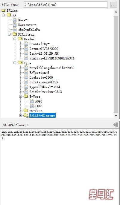

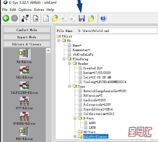

右键FA-Expand展开所有选项卡,最后一个SALA PA文件夹点一下,在下面就能看到VO了,一个逗号加三个数字表示一个VO代码。
添加你需要的代码,例如巡航544
▲添加544,注意你的输入法,如果符号语法不对写不进去,会闪红色。然后点那个黄色小箭头写入。
▲然后点保存

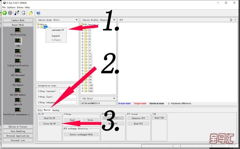

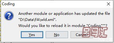

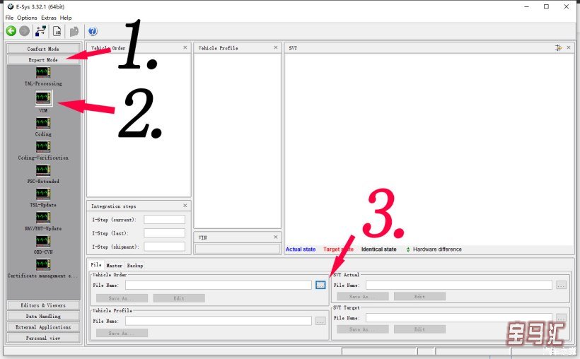

然后到VCM里面计算和保存你的FA。按图操作打开你刚保存的FA。
这样就将新的FA保存了,点击coding会弹出

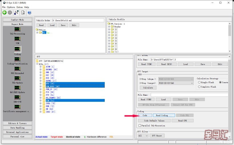

这是问你要不要CODE,当然,这是必须的,到现在只是做了FA修改, 还没有设码。在CODING选项卡里再激活一遍FA,然后按照添加的VO代码选择你要设码的ECU,Ctrl可以多选, 然后旁边点Code。(当然你也可以右键ECU然后code全车ECU但是很不推荐)
到此结束新添加的VO就被写入模块里面了。而后可以用瑞金看看有无故障码,有的话清除故障码。
