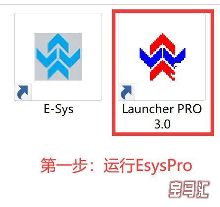

1、车辆通电,将电脑和车子连接好,第一步运行EsysPro。

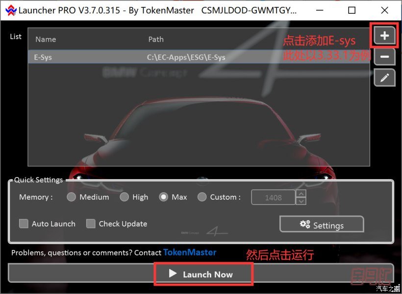

2、点击添加E-Sys目录, 然后点击立即运行。

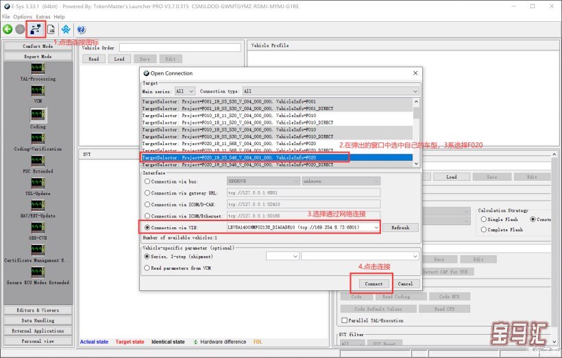

3、运行成功后,点击连接图标-->选择自己的车型-->选择连接方式-->点击连接

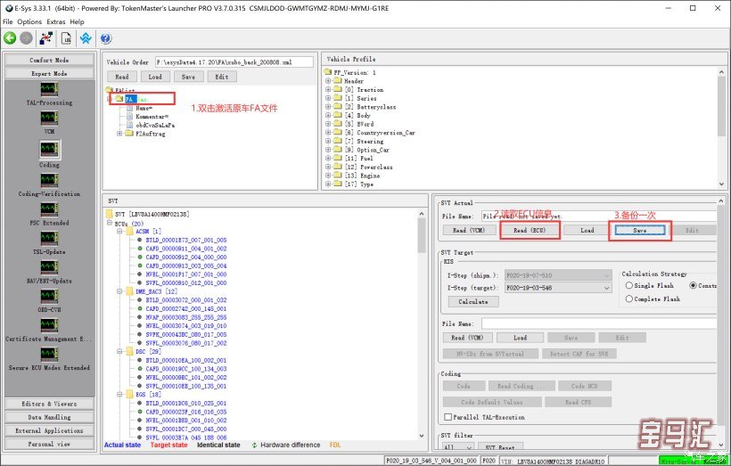

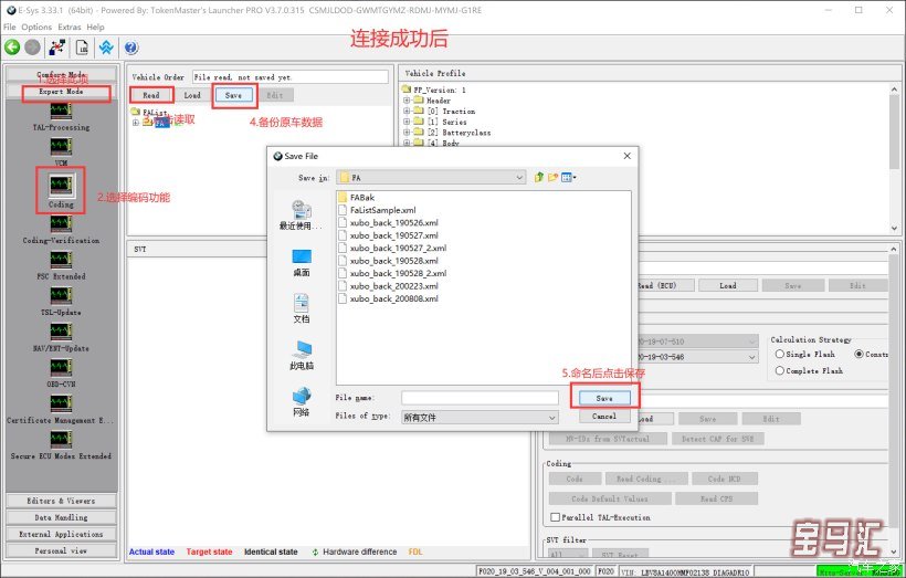

4、连接成功后, 进入"Expert Mode"菜单, 选择"Coding", 然后在"Vehicle Order"菜单中点击"Read", 读取成功后, 点击"save"进行原车数据备份。
5、备份成功后, 双击FA进行激活, 激活成功后"Vehicle Profile"菜单中可以显示出车辆模块清单。然后在"SVT Actual"菜单中点击"Reac(ECU) "读取车辆模块列表。读取成功后同样点击"Save"进行备份。

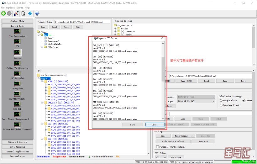

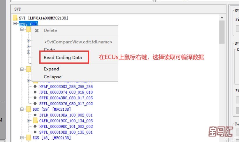

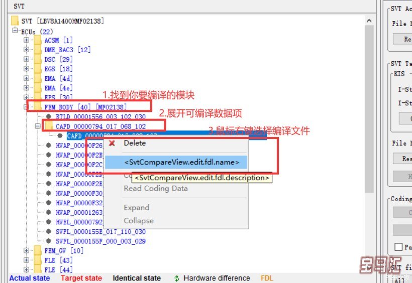

6、备份成功后, 来到"SVT"窗口, 在"ECUs"上点击鼠标右键, 选择"Read Coding Data", 此时会自动读取出所有可编译的数据。
7、读取完成后, 会有弹出窗口展示所有可编译的模块列表, 如有模块显示为"errors", 则代表此模块不可编译(可能是当前plus或pro的版本不支持)。

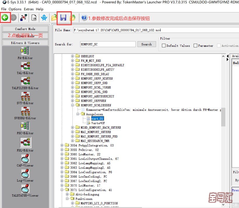

8、继续保持在"SVT"窗口中, 滚动找到你需要编译的模块, 展开可编译的数据线, 在可编译的文件上点击鼠标右键,选择对应的文件。

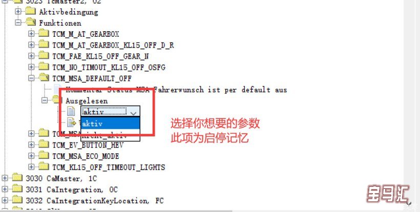

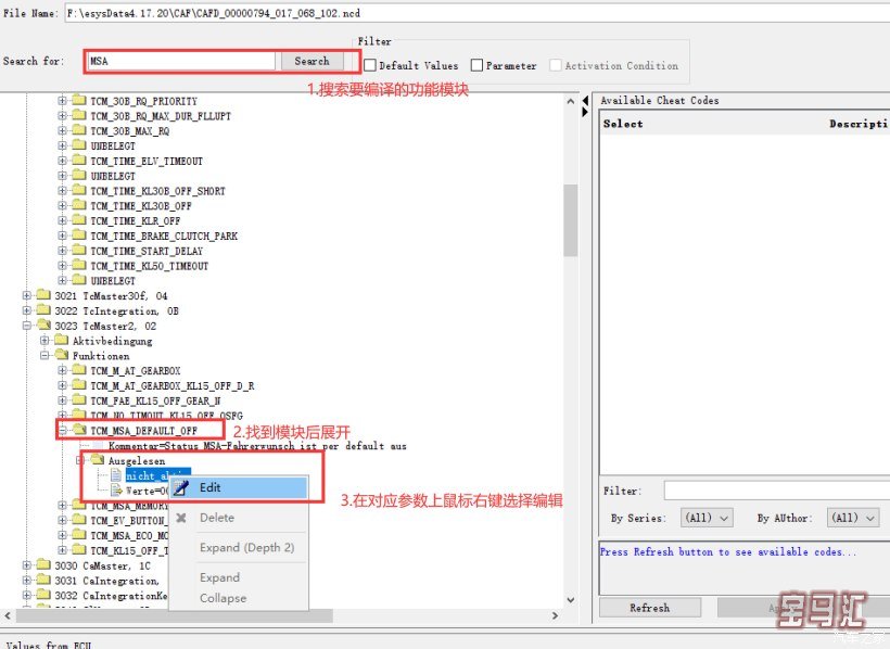

9、此时界面会自动跳转到设置页面,此页面展示当前模块可被编译的所有功能清单。可以通过顶部的搜索功能键入关键字以快速定位功能。找到对应功能模块后展开,将对应的参数修改为你需要的参数。
10、此例为启停功能默认关闭。TMC_MSA_DEFAULT_OFF设置为aktive(搜索关键字为:MSA)
11、此例为锁车自动折叠后视镜。KOMFORT_SCHLIESSEN设置为wert_01(搜索关键字为:KOMFORT_SC)
12、所有参数修改完成后,点击上方"保存"按钮,然后点击"返回"按钮以返回上级目录。

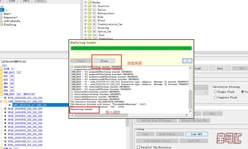

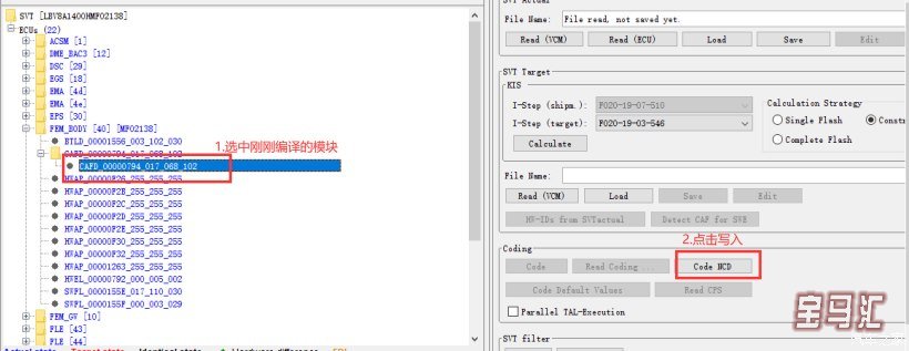

13、在"SVT"窗口中选中你刚刚修改过参数的模块, 然后点击"Coding"窗口中的"CodeN CD"

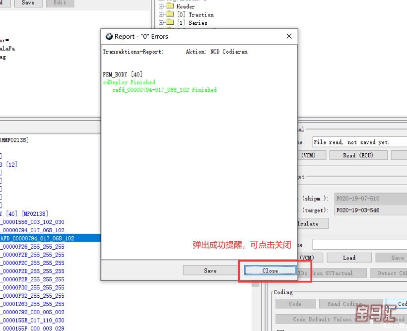

14、等待一段时间后, 出现如图提示则表示编译成功, 此时可点击"Close"按钮
15、系统会再次弹出窗口提示错误数量及编译模块。如果出现错误,先检查是否是车辆已断电,如果是,则通电重新编译。
