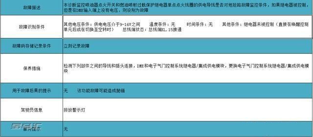

故障码的说明:
113026故障说明
1F0514故障说明

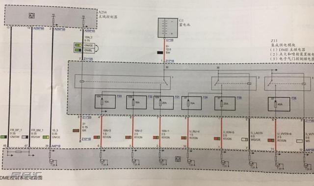

选择故障内容执行检测计划,系统提示根据DME控制模块的控制电路图,检测相关控制部件的供电
在点火开关打开的状态下,检查测量Z11集成供电模块的供电Z11*2B的2针脚供电为13.02V,Z11*1B1针脚供电为13.8V,正常,Z11*2B的3针脚接地正常。
测量DME的A46*5B的 10针脚电压为0, 1针脚电压为3.02V,7针脚电压为13.02V,11针脚电压为 0 V,12针脚13.02V.
对比正常工作的车辆测试DME的A46*5B的10针脚电压为12.40V, 1针脚电压为12.40V,7针脚电压为0.8V, 11针脚电压为12.3V, 12针脚0.8V。
说明了DME的A46*5B的7针脚和12针脚内部对电源短路。说明DME已经损坏、更换DME,对车辆进行编程.设码,试车,车辆可以顺利启动着车,故障排除。

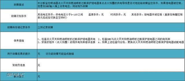

故障码的说明:
113026故障说明
