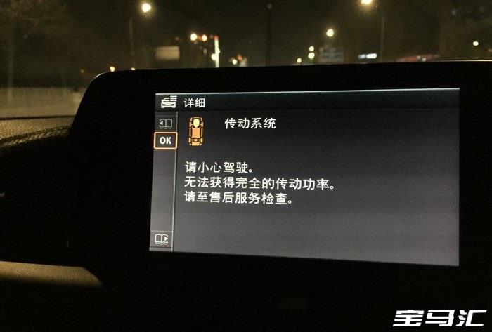

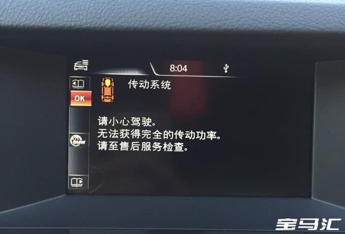

很多宝马车主朋友开车过程中 遇到“传动系统故障”的问题。
故障现象:急踩油门就会显示“传动系统故障”,有些伴随着会出现车子抖动。
那么是什么原因导致宝马出现这个故障的呢,下面就来分析分析:

按照上面的解释,传动系统故障应该就是离合器、变速器、万向传动装置、主减速器、差速器和半轴等这些部件出现故障,但实际的情况是,除了这些部件的故障会归结为传动系统故障,很多不相关的,比如燃油泵、喷油嘴、电磁阀、传感器、甚至某颗螺丝损坏都有可能报“传动系统故障”。
