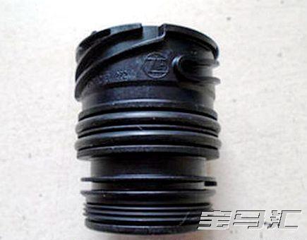

这是线束插头密封套,老化漏油会影响线束插头的接触性能,直接更换。

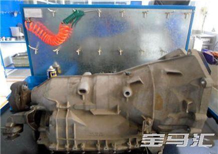

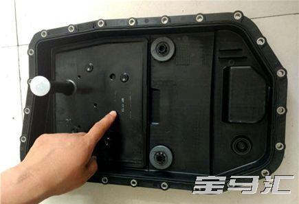

这是变速箱的滤芯和油底壳一体的,手指的地方是一个原厂的水印标记,杂牌没有。变速箱长时间使用内部会产生一些杂质,磁性的会吸附在两个磁铁上,不带磁性的会随着油液的循环聚集在滤芯里,滤芯堵塞之后会影响油液的通过性引起各种疑难故障,滤芯的好坏不能通过眼睛判断,只能通过专用仪器测试流量来检测好坏。千万不要使用杂牌油底壳,这类油底使用比原厂更细的滤纸以达到更好的过滤效果,但是会严重缩短使用寿命,所以保养时一定要使用ZF6HP专用油和原厂油底壳。

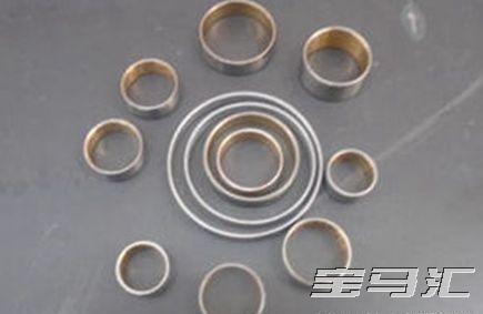

这些内壁镀铜的钢圈就是杯士,在宝马6HP系列变速箱中是易损件,里程超过8万公里后出现的换挡顿挫就要考虑这些东西,这些配件价格便宜安装不需要专用工具,只要注意清洁就行。

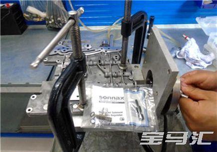

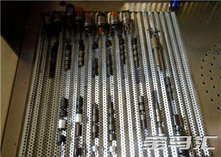

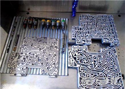

这是定位阀,如果卡滞或者驱动压力不足就会引起启动异响,维修时必须彻底清洗阀体。
阀体必须彻底清洗,包括里面的小零件。

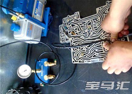

对柱塞进行真空测压,如果压力不符合标准就要更换

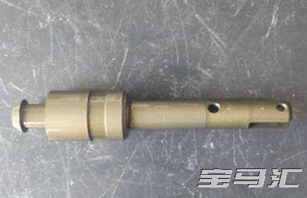

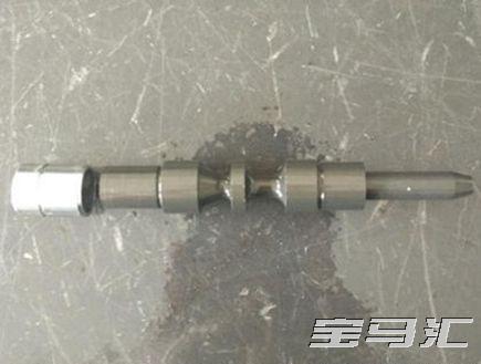

这是电磁阀调制柱塞,也叫降压柱塞。
这是主油压柱塞,一共有3种版本,不能通用,一定要注意区分

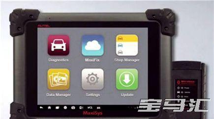

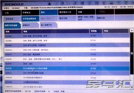

这是宝马专用检测仪的检测页面,它可以准确的检测宝马故障,编程,设定,是最好的宝马检测工具,但不是最好的维修工具,因为它在编程时不能对模块单独编程,如果车辆老旧,个别模块有问题就有可能出现编程失败模块锁死现象。对宝马专用仪不熟悉的技师最好不要尝试。

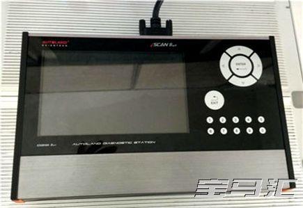

这是道通908,国内目前最好的综合检测仪,可以对宝马进行编程,但需要单独连接编程模块,很麻烦。
这是台湾桥牧公司(许多汽车制造厂检测仪的代工厂)开发的WT检测仪,不能检测国产车。可以对宝马所有模块进行单独编程,还可以连接宝马工程师进行原厂诊断,是维修宝马不可缺少的工具。使用这些工具对变速箱模块进行数据覆盖。
