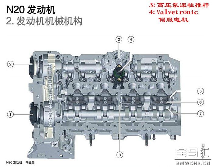

       气缸盖及所属零部件装配图:

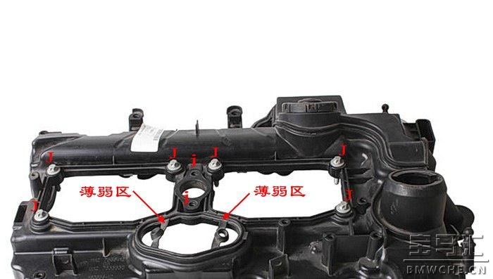

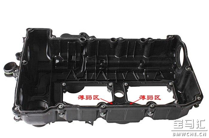

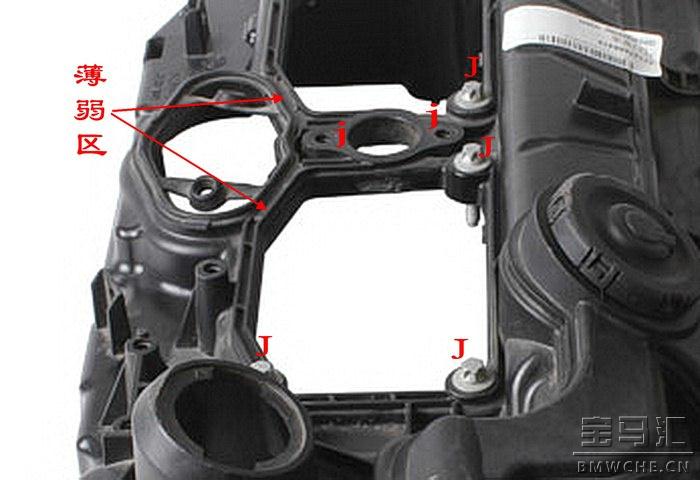

       问题就出在气门室罩对应汽缸盖上‘高压泵滚柱推杆’开孔与两侧火花塞井之间的结合部!
       ‘气门室罩实物1’图片中J标记的是气门室罩装配紧固螺栓。我们可以看到,‘高压泵滚柱推杆’菱形开孔与两侧火花塞井的结合部是薄弱区——没有紧固螺栓压紧。这就要依靠气门室罩材质的强度、温度变形效应及出模精度来保证3个密封橡胶圈的贴合度。
       工程塑料(气门室罩)的温度变形系数本来跟铝合金(气缸盖)就很不一样,加上结构设计方面紧凑到腾不出一个位置加装紧固件,这又需要橡胶密封件的材质性能及制造精度都很高。

       特别说明一下:气门室罩对应‘高压泵滚柱推杆’装配螺栓处有两条摆设性质的塑料片。说摆设性质是因为它脆弱到随随便便就可以被搞挂掉,以至于BMW官方提供的气门室罩图片中都它都是残缺不全的(对照‘气门室罩图’和‘气门室罩1’图)。
