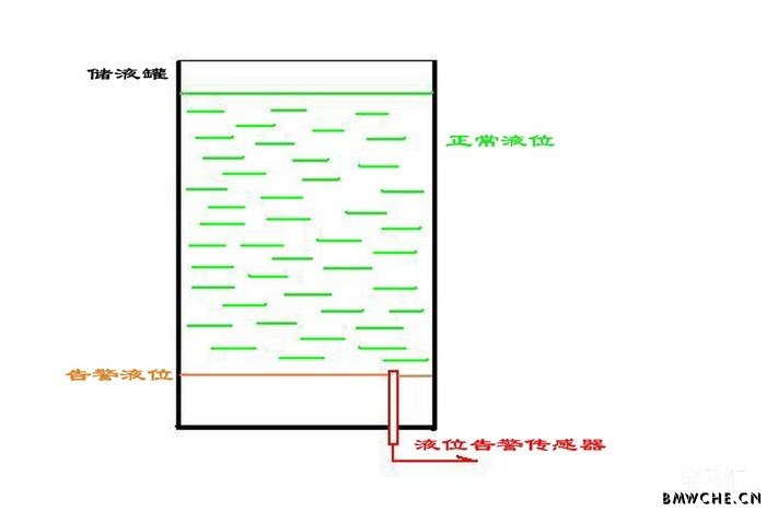

全世界绝大多数的汽车,冷却水、制动液、雨刷水液位告警的原理都是这样的。当液位处于绿色区域时,液位告警传感器都认为是正常的。液位一旦降低到橙色线的位置,液位告警传感器就认为是液位低!
目前的情况是为什么加满了市场上买来的玻璃水,为什么还总是报警?

为什么用自来水,应该是水箱里有两个感应器,有水的话两个感应器之间就是通电的,不报警。没水了以后,感应器之间就断电了,报警装置启动。如果加不能导电的玻璃水或蒸馏水,所以感应器之间还是处于断电状态,报警装置还是会启动,才会出现加完清洗液报警灯依然显示的问题 。

这个问题属于肯定不是正确的理由,传感器位于告警液位附近,液位少量下降后即便是添加了不兼容的清洗液实际也很难影响到它。
