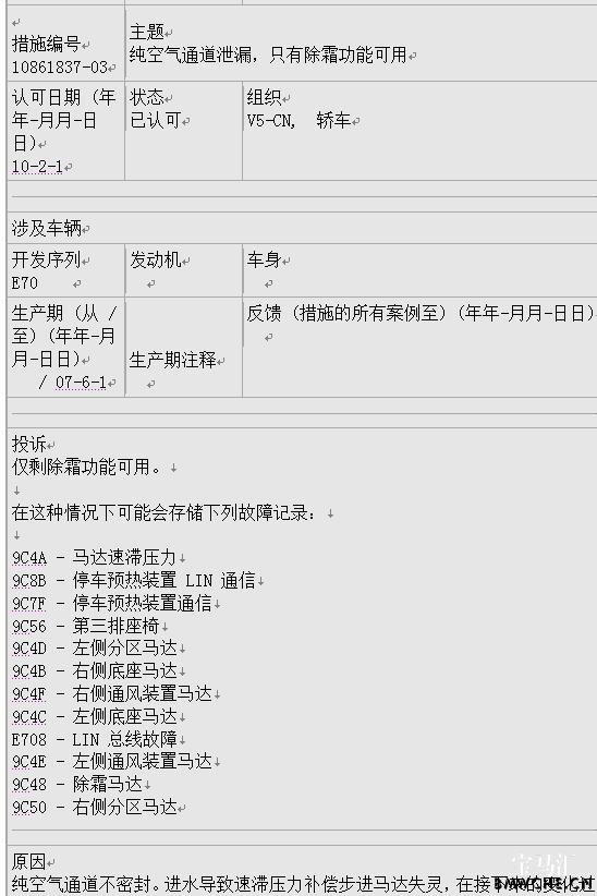

宝马PUMA技术通报-纯空气通道泄漏,只有除霜功能可用
网络/2015-09-17/ 分类:维护维修/阅读:
纯空气通道不密封。进水导致速滞压力补偿步进马达失灵,在接下来的变化过程中导致步进马达和风扇马达的插头锈蚀。 ...
投诉
仅剩除霜功能可用。
在这种情况下可能会存储下列故障记录:
9C4A - 马达速滞压力
9C8B - 停车预热装置 LIN 通信
9C7F - 停车预热装置通信
9C56 - 第三排座椅
9C4D - 左侧分区马达
9C4B - 右侧底座马达
9C4F - 右侧通风装置马达
9C4C - 左侧底座马达
E708 - LIN 总线故障
9C4E - 左侧通风装置马达
9C48 - 除霜马达
9C50 - 右侧分区马达
原因
