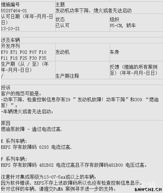

原因:燃油泵故障 - 通过电流过高. ...
投诉
客户的抱怨可能是:
-功率下降,检查控制信息存有29 ”发动机故障!功率下降”和309 “燃油泵!”;
-车辆熄火或者无法启动;
原因
燃油泵故障 - 通过电流过高.
E 系列车辆:
EKPS 存有故障码 6293 电流过高.
F 系列车辆:
EKPS 存有故障码 481B02 电流过高且不存有故障码481B00 电压过高。
注意针对集成等级为13-07-5xx或以上的车辆:
因为软件错误,EKPS不存上述故障码所以也没有检查控制信息显示。
针对这样的车辆,请提交PuMA 案例寻求进一步的支持。
