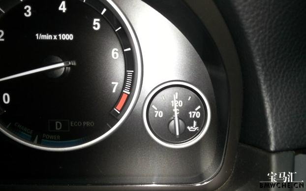

正常水温在90度上下,正常机油温度应该在95-105的区间内,到110的话都算有点偏高的 ...
发动机温度过高会导致各部件因膨胀而加剧相互间的磨损,导致发动机使用寿命降低。同时过高的温度还会使机油黏度降低,也会加剧发动机各部件间的磨损,所以在炎热的夏季应该格外注意发动机的温度,正常水温在90度上下,正常机油温度应该在95-105的区间内,到110的话都算有点偏高的,如果出现机油温度过高,并且经常出现熄火以后风扇继续工作散热的情况的话,建议检查车辆。
