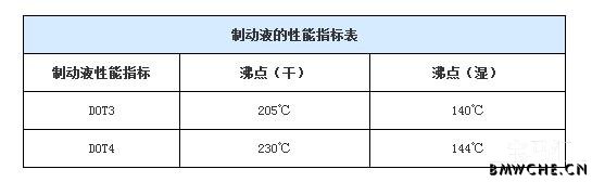

说的刹车油,我们经常会提起DOT3、DOT4等字眼。但他们到底什么意思呢,很多朋友都不是很了解。制动液的分类、品种 (1)国外制动液的规格标准。常用的制动液有DOT3、DOT4二种。DOT是美国汽车安全标准规定标称,其数字越大,级别越高。DOT3与DOT4的不同之处主要在于沸点不同,DOT4比DOT3更耐高温。
DOT3和DOT4级制动液是非矿物油系,是以聚二醇为基础和乙二醇及乙二醇衍生物为主的醇醚型合成制动液,再加润滑剂、稀释剂、防锈剂、橡胶抑制剂等调合而成,也是各国汽车所用最普遍的一种制动液。这种常用的制动液吸湿性较强。制动系统虽然进不了水分,但制动液使用一段时间以后会吸收相当的水分。制动液中水分越多,沸点越低。为了保证行车安全,制动液应定期更换,一般2年需更换一次。由于制动液会吸收水分,所以放置多年已开封的制动液不要再用。目前市场上还有DOT5的刹车油,但其硬度太高且吸水性也很强,不适用于一般民用汽车。
