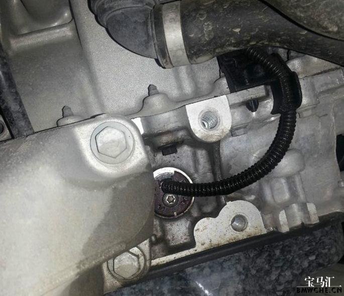

故障现象:将照相机或手机由发动机侧往下伸拍照,即可捕捉到漏油那个软管的图片:

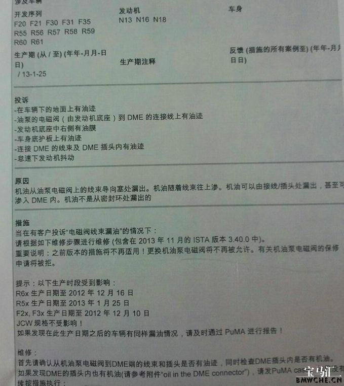

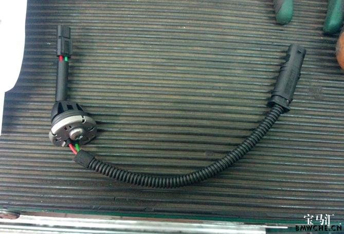

故障原因:更换机油压力阀线束,原因在于其密封性差,因静电作用,机油顺着线束向外渗漏。曾经去年年初的官方维修方式是拆开油底壳,更换整套机油压力阀,再重新装配油底壳。但因过程复杂,难度高,易出错,于13年底更换为现在的新方法。其本质是将原配漏油的线束塞进油底壳内,放弃其原有功能,仅作为一根连接线使用,连接到新的线束上,而新线束代替原线束位置,且不漏油。
官方PUMA:
新的线束包:

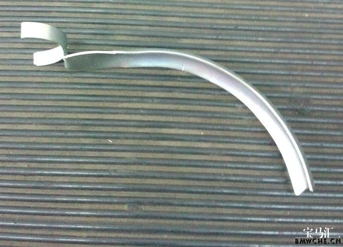

维修辅助工具:
