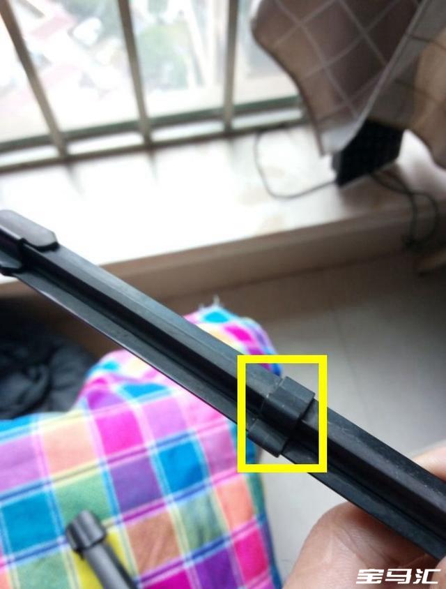

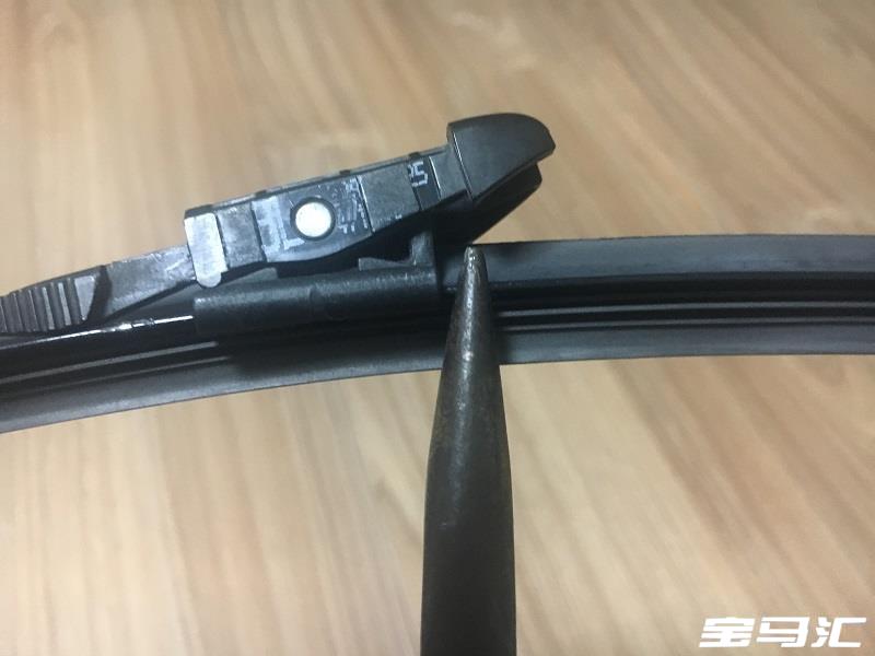

第一步:先抠掉这个卡扣,左右各一个。

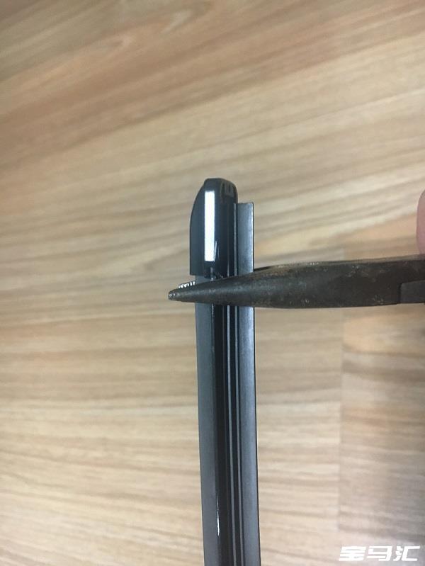

第二步:拆掉中间的燕尾扣,图中站长因为手劲小,用钳子一夹,让两片钢片重叠,中间的燕尾扣就能掉下来!

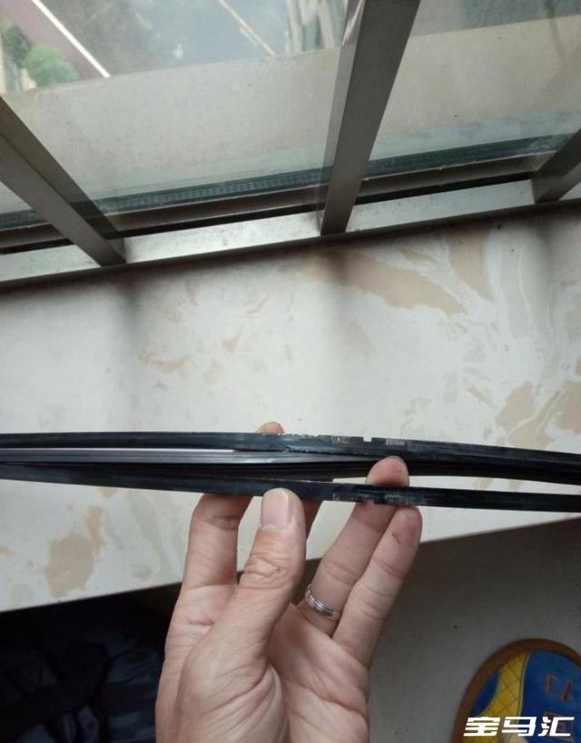

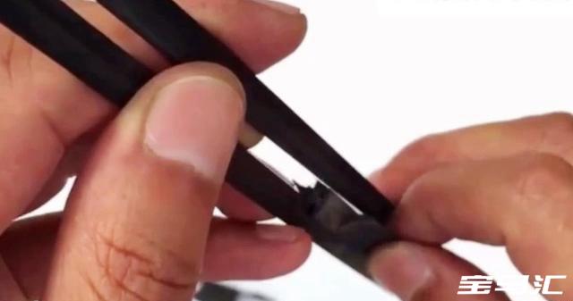

第三步:取下胶条,两条钢片往两边开,就能取下中间的胶条。

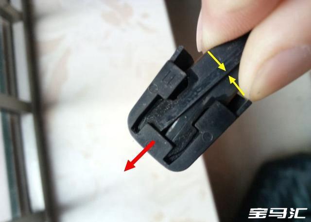

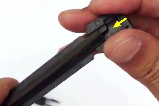

第四步:取下头部的卡扣,手指往黄色箭头用力捏,让两片钢片重叠,然后另一只手把端盖往红色箭头方向拔出来,注意,另外一边没必要取下。
因为站长没有手劲,也是用的钳子。

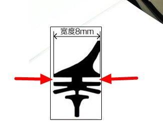

第五步:安装新的胶条,像这样,把胶条套进两片钢条的中间。
胶条横截面,注意钢片是卡在红色箭头的位置

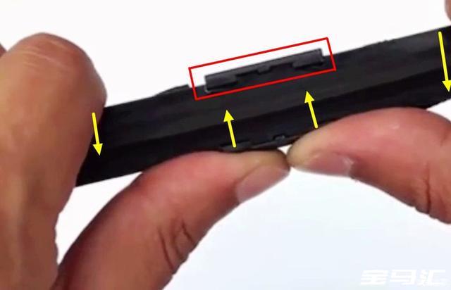

第六步:安装端盖和燕尾扣,首先安装端盖,直接用力往箭头方向把端盖推进去,进去之后会有一声清脆的响声。
最后安装燕尾扣,跟取下来一样,先卡好一边,然后按箭头方向使劲,这样另一边就会弹上来卡好。这么一波操作之后,雨刮胶条就更换完成了。
